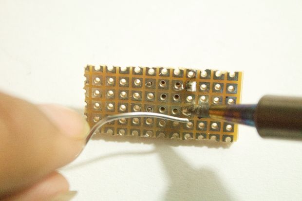

    Prace rozpoczynamy od zlutowania układu z przyciskiem i diodą LED na płytce uniwersalnej. Przycisk potrzebny jest nam do załączania i wyłączania naszego inteligentnego odświeżacza powietrza. Łatwo sobie wyobrazić, że jego działanie np. gdy śpimy jest niepożądane. Dlatego też dodano przycisk pozwalający na włączanie lub wyłączanie urządzenia. Dioda LED przydatna jest do sprawdzania stanu urządzenia. Gdy dioda jest zapalona, to układ działa, jeśli go wyłączymy, LED zgaśnie.
    1. W płytkę drukowaną wkładamy przycisk i lutujemy do do niej.
    2. Do jednej z nóżek przycisku przylutowujemy kabelek (ten podłączymy później do modułu LinkIt One).
    3. Do przeciwległej nóżki rezystor 1 kΩ, podłączony do masy.
    4. Do przycisku, od strony rezystora, przylutowujemy kabelek (tutaj podłączmy 5 V).
    5. Gdy zlutowaliśmy ten fragment, zabieramy się za diodę. Umieszczamy LEDa w płytce drukowanej.
    6. Przylutowujemy diodę LED do ścieżek.
    7. Przylutowujemy do wyprowadzeń diody kabelki.
    Na koniec sprawdzamy wszystkie połączenia i gotowe - płytka drukowana jest skończona.

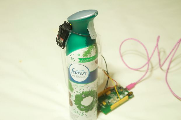

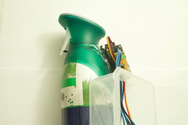

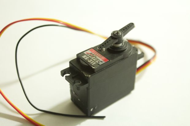

    Teraz musimy zamontować serwo do naszego odświeżacza tak aby drucik łączący serwo z jego spustem pozwalał na uruchomienie odświeżacza i rozpylenie zapachu.
    1. W spuście robimy niewielki otworek, na przykład z pomocą lutownicy (upewnij się, że pracujesz w dobrze wentylowanym pomieszczeniu).
    2. Drucik przekładamy przez powstały otwór i mocno tam zaciskamy.
    3. Umieszczamy serwomotor na odświeżaczu i montujemy go odrobiną kleju na ciepło.
    4. Czekamy, aż klej zastygnie. Jeśli uważacie, że sam klej to za mało, bo np. spust wymaga dużego nacisku, można przykleić serwomotor dodatkowo taśmą klejącą.
    5. Przekładamy drugi koniec metalowego drucika przez serwomotor i robimy pętelkę, aby się nie wysunął.
    6. Przyklejamy do odświeżacza (lub gdzie indziej, gdzie nam wygodnie) płytkę drukowaną z przyciskiem i LEDem.

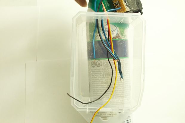

    Jako że odświeżacz ma mieć możliwość pracy w dowolnym miejscu w domu, moduł LinkIt One obudować trzeba w jakąś ochronę.
    1. Przyklejamy plastikową obudowę do odświeżacza.
    2. W obudowie robimy cztery dziurki na kable.
    3. Przekładamy kable przez dziurki.

    I gotowe! Po naciśnięciu przycisku w ciągu 3 sekund serwomotor powinien poruszyć się rozpylając odświeżacz dookoła. Jeśli tak się stanie, to udało się Wam właśnie skonstruować inteligentny odświeżacz powietrza.

    Zasilanie serwiomotora podłączamy do pinu 8.
    Co takiego ?! Zasilanie serwa, które szczytowo może pobrać 2A, z pinu mikrokontrolera ?!

    Nie z pinu mikrokontrolera, tylko z wyprowadzenia zasilania w module rozwojowym LinkIt One.
