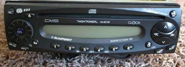

    Witam, proszę o pomoc w kwestii radia.
    Mam radio samochodowe Blaupunkt Biarritz z CD. Niekodowane.
    Nie wiem co jest nie tak, ale wszystkie stacje na FM szumią, nie można nic ustawić, żadnego sygnału nie łapie..
    Odtwarzacz cd gra bez zarzutu.
    (na pewno był odłączany akumulator, ale nigdy się tak nie działo)

    Jakie auto? Nie masz czasem aktywnej anteny?

    VW Golf IV 1.6 SR (1999r)
    mechanik ostatnio wymieniał nagrzewnicę, możliwe, że nie podłączył ? :-)

    Na pierwszym miejscu własnie zacznij od separatora, bo na 99% go masz wpięty pomiędzy kablem antenowym, a radiem.

    Czy można się dostać od góry do tego radia (do kabli) bo mam zdejmowany panel a reszta jest przykręcona śrubkami gwiazdowymi, do których nie mam śrubokręta..

    Kolego a może podczas wymiany nagrzewnicy przez przypadek naruszył połączenie kabla antenowego ten mechanik ? Miałem podobny problem w Renault Lagunie. Kabel jest łączony pod deską rozdzielczą i stamtąd wyprowadzany w okolicę anteny. Najlepiej sprawdzić wyjmując radio. Kup najtańszy zestaw wkrętaków skoro nie posiadasz i do dzieła.

    Zamontuj wzmacniacz antenowy tzw separator który jest fabrycznie w ori radiu, powinno zdecydowanie pomóc.
