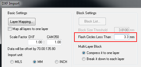

    Czy ktoś z was wie może w jaki sposób zmienić typ obiektu z Thru Hole na Circle (otwór na szablonie pasty)?

    Problem w tym, że tu nie stricte o otwory chodzi tylko o DCode-y na szablonie pasty (gerber, nie drill).
    Ale namierzyłem problem i wiem, jak go nie generować. Otórz CAM350 przy imporcie dxf z automatu "flash-uje" wszystkie otwory "mniejsze niż" i zmienia je na Thru Hole.
    By tego uniknąć należy zmienić zaznaczoną wartość na zero i wówczas wszystkie otwory zostaną potraktowane jako circles co całkowicie rozwiązuje mój problem.
