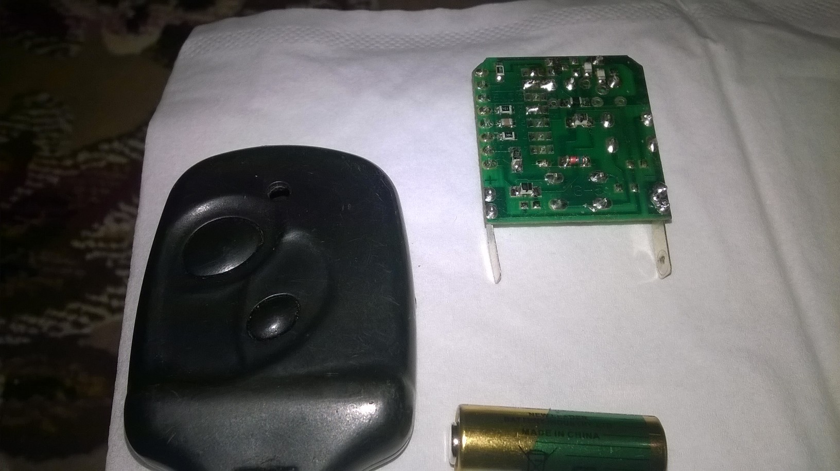

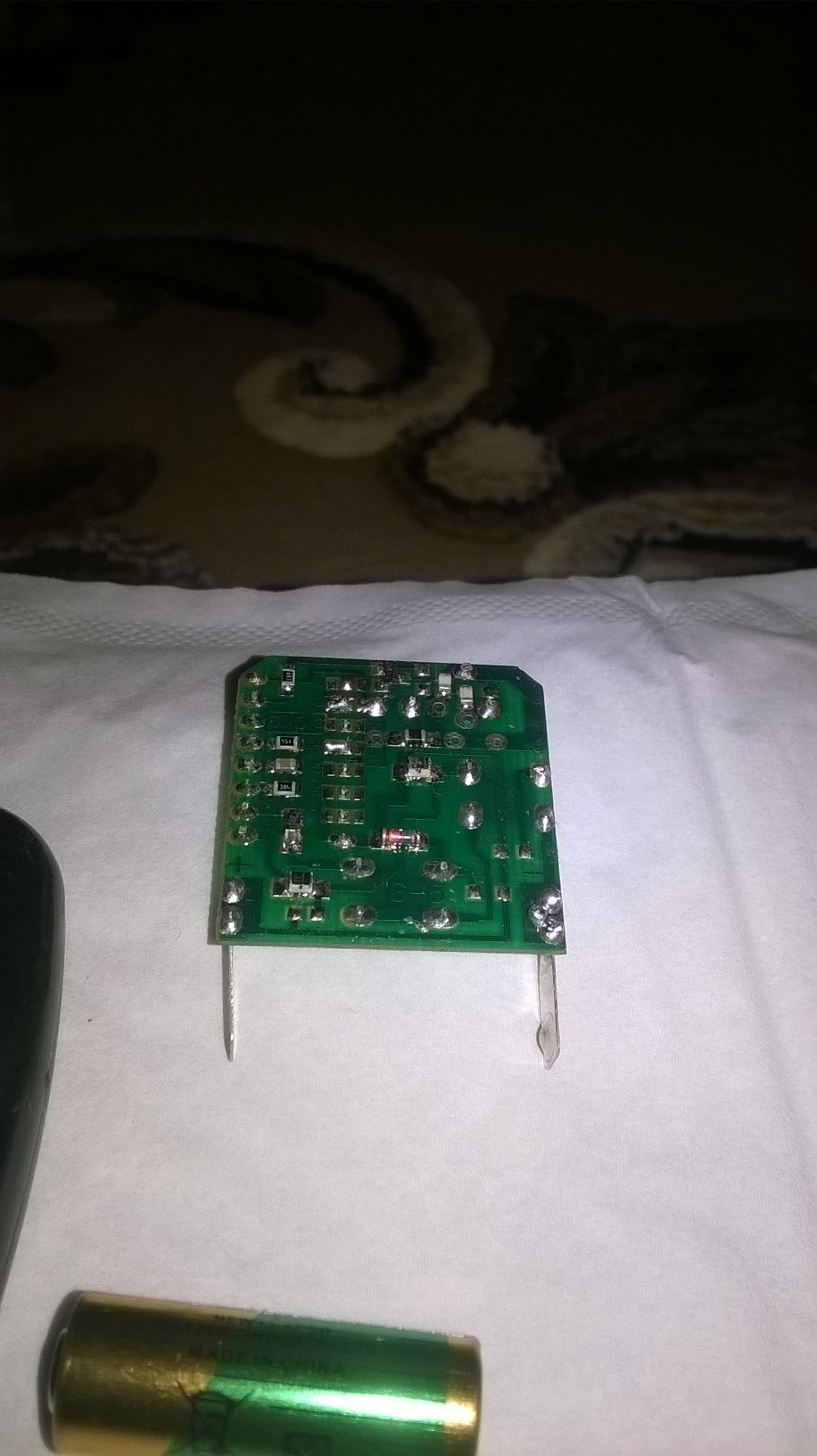

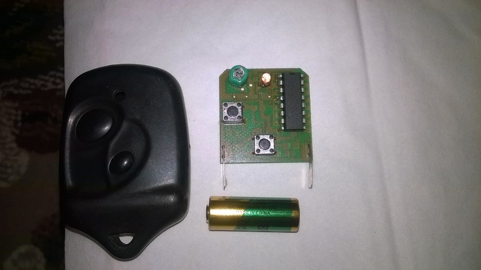

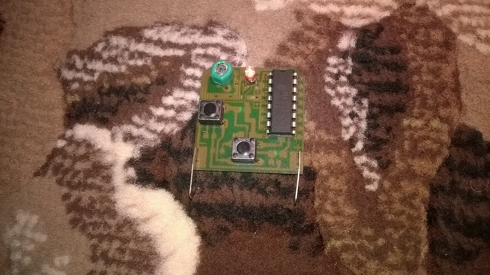

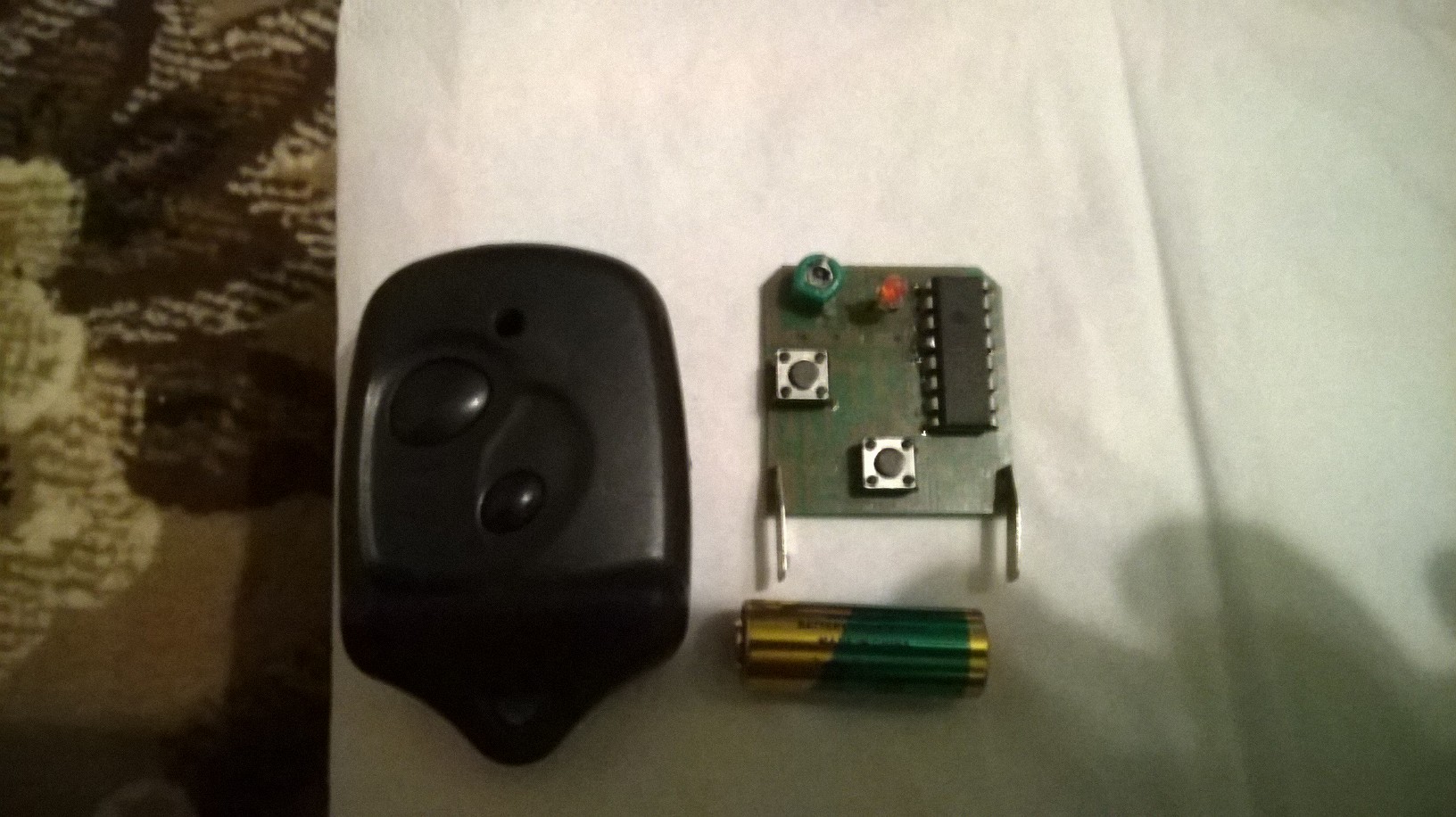

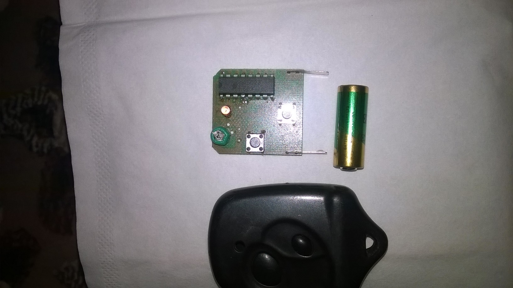

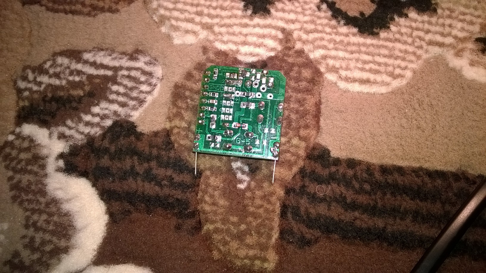

    Posiadam w swoim samochodzie centralny zamek wymieniony w tytule. Jednak jeden z pilotów przestał reagować na wciskanie przycisków (dioda LED nie świeci, drzwi nie zamykają się ani nie otwierają). Bardzo proszę o sugestie co mogło zostać uszkodzone. Najprościej było zacząć od baterii, którą to wymieniłem na nową lecz nie przyniosło to żadnego skutku. W chwili obecnej posiadam 2 pilot, który jest sprawny. Pilot centralnego zamka ST-2 PKTer nie działa mimo wymiany baterii - co sprawdzić? Pilot centralnego zamka ST-2 PKTer nie działa mimo wymiany baterii - co sprawdzić? Pilot centralnego zamka ST-2 PKTer nie działa mimo wymiany baterii - co sprawdzić? Pilot centralnego zamka ST-2 PKTer nie działa mimo wymiany baterii - co sprawdzić? Pilot centralnego zamka ST-2 PKTer nie działa mimo wymiany baterii - co sprawdzić? Pilot centralnego zamka ST-2 PKTer nie działa mimo wymiany baterii - co sprawdzić? Pilot centralnego zamka ST-2 PKTer nie działa mimo wymiany baterii - co sprawdzić? Pilot centralnego zamka ST-2 PKTer nie działa mimo wymiany baterii - co sprawdzić? Pilot centralnego zamka ST-2 PKTer nie działa mimo wymiany baterii - co sprawdzić? Pilot centralnego zamka ST-2 PKTer nie działa mimo wymiany baterii - co sprawdzić?

    Sprawdziłeś już cokolwiek ?
    Podłącz chociaż miliamperomierz i sprawdź pobór prądu w trybie oczekiwania i naciskania switcha.
    Woltomierzem sprawdź napięcie zasilania.

    Napięcie na zaciskach baterii jest w normie. Co do prądu to przy stanie spoczynku jak i przy wciśniętym switchu miernik nie reaguje i wynik wynosi 0.00 mA.

    Ja bym zaczął od przelutowania pilota, wydaje mi się że w okolicy diody LED są zimne luty. Można tez sprawdzić przyciski czy działają poprawnie.

    Porównaj wynik ze sprawnym pilotem.

    tak są piloty które potrafią sklonować ten typ pilota. Czasem wystarczy dorwać pilot opaty na tym samym układzie, w Twoim przypadku na :M45026. Kod ustalasz za pomocą zworek. Ale przelutuj diodę LED, to może uratować Twojego pilota.

    Na chwilę obecną przelutowałęm diodę. Nie przyniosło to jednak zmian. Mogę prosić o jakiś link do pilota, który mogę kupić by skopiować swój sprawny? W tym pilocie występuje kod stały?

    A więc tak. Dzisiaj do lepszego światła postanowiłem raz jeszcze przyglądnąć się diodzie LED. Okazało się, że jest ona mechanicznie uszkodzona. Pod ręka miałem inna diodę więc ja wymieniłem. Dioda przez chwilę działała (świeciła) lecz teraz przy wciśnięciu SWITCHA nic się nie dzieje. Na nóżkach diody pojawia się natomiast napięcie 12V. Przy nie wciśniętym przycisku na diodzie znajduje się natomiast stale napięcie 4.6V. Czy na takie napięcie powinienem wymienić diodę (12V)?
