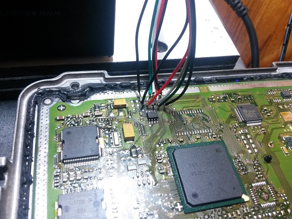

    Witam.Chciałem w swoim Citroenie C4 Grand Picasso z 2007r wyłaczyć fap.Posiadam do dyspozycji xprog i carprog.Z tego co wiem to powinno xprogiem kość MPC562MZP56 zczytac tylko że nie mam schematu jak podlutować do tych 14 pinów?
    Znalazłem taki schemat jednak nie pasuje do mojej płyty:Link
    u mnie jest płyta taka jak tutaj na filmiku:https://www.youtube.com/watch?v=twaBmrTqO_4
    lub tutaj obraz tylko że słabej jakości:http://i.ytimg.com/vi/5KPvVKLoD04/maxresdefault.jpg
    Prosił bym o pomoc w podłączeniu.

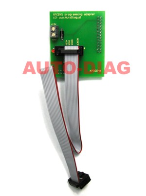

    Znalazłem adapter do czytania tego układu potrzebował bym tylko jego schemat
    C4 Grand Picasso - BOSH EDC16c34 Wyłączenie fap jak podłaczyć xprog by zczytac?

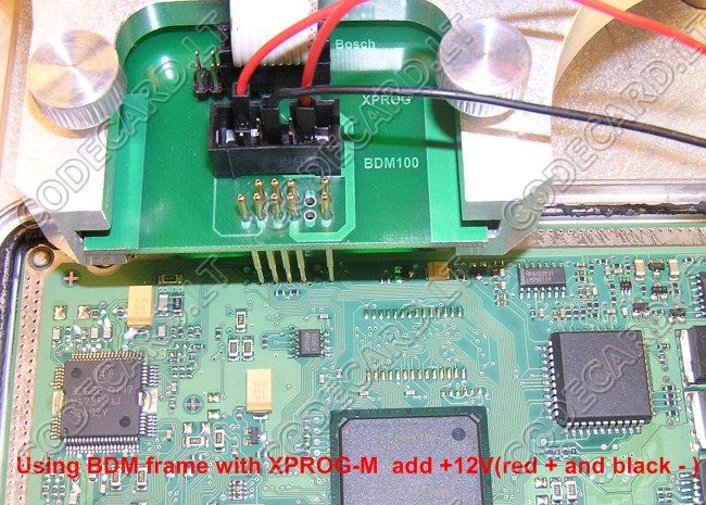

    Znalazłem jeszcze jeden adapter z tego co pisza w xprogu wystarczy dołaczyc zasilanie i masę. C4 Grand Picasso - BOSH EDC16c34 Wyłączenie fap jak podłaczyć xprog by zczytac?
    z tego co widzę to chyba będzie się pokrywało z tym schematem podanym przez marcin_70
    Jutro sprawdzę i dam znać
