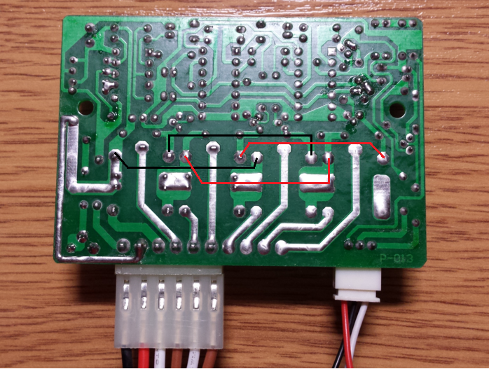

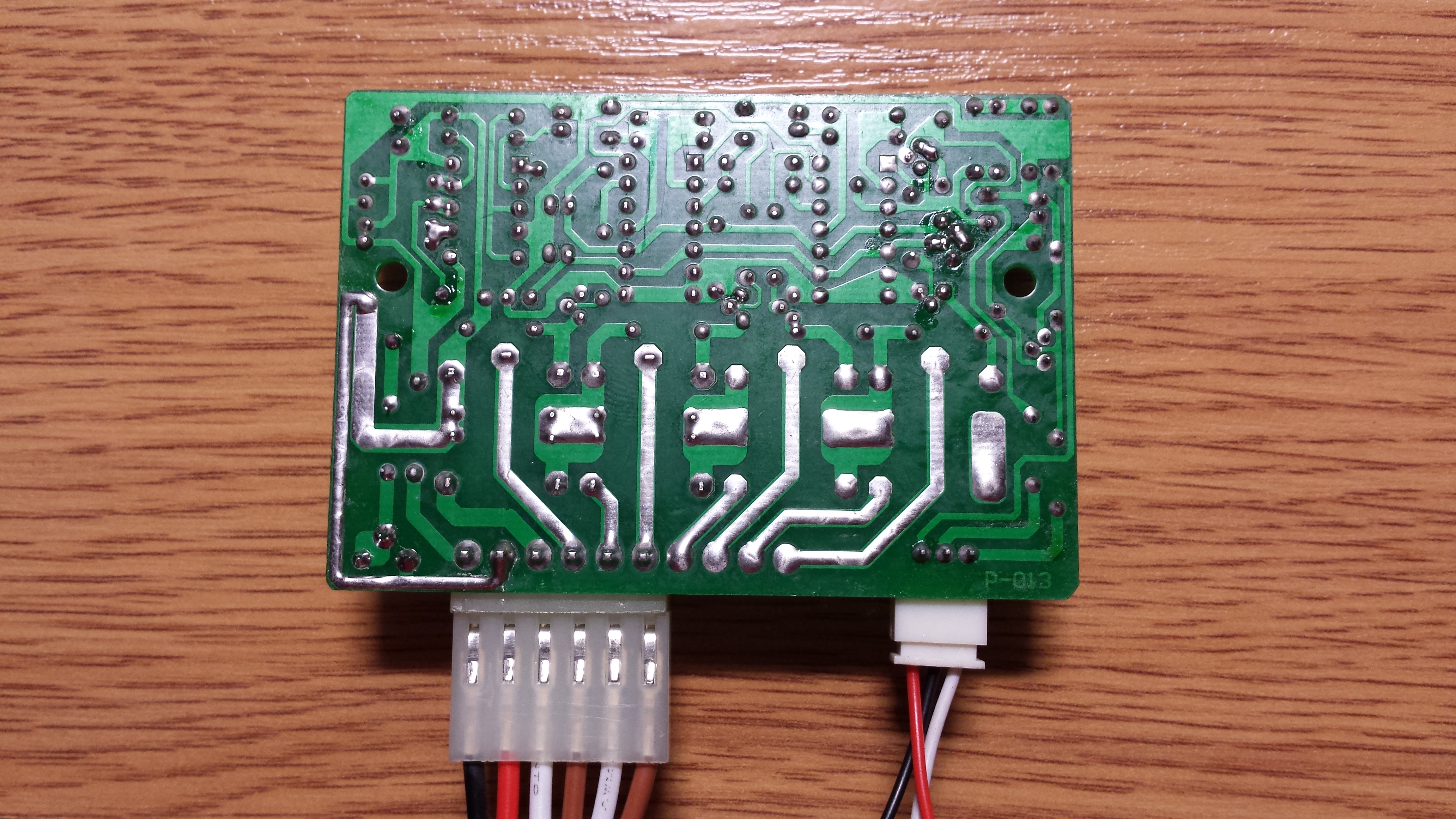

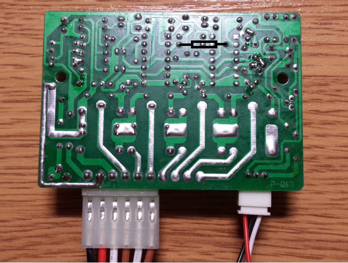

    Witam. Kolega i w jego imieniu piszę, otrzymał w drodze przypadku moduł domykania szyb CARPROTECT. Okazało się że to moduł dla 2 szyb. Jednak przyglądając się płytce pojawiła się myśl, czy nie dałoby się zrobić z niego pełnej wersji 4WD. N apłytce widać, ze brakuje zworek J5, J6, J7, J8 oraz dwóch przekaźników, no i oczywiście reszty kostki wyjściowej. Zainstalowane są 2 układy KIA 4558P (BA4558) oraz TC4013BP. Czy do pełnej funkcjonalności potrzebny by był kolejny układ TC4013BP ???
    Czy po dorzuceniu pozostałych przekaźników, zworek, listwy - moduł będzie obsługiwał 4 szyby ?

    Po dołożeniu przekaźników tak by to miało wyglądać ?

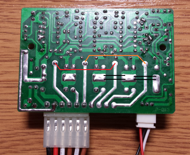

    Czyli tak, ale wszystkie połączenia na płytce do dwóch dodatkowych przekaźników trzeba przerwać jak rozumiem ?
    Moduł domykania dwóch szyb - jak przerobić na 4 szyby ?

    NO tak, ale po układzie elementów na płytce i połączeń od spodu, byłby to ten sam układ ?
  • #12 15123548
    kwok
    Raczej tak, z przyzwyczajenia łatwiej mi obracać płytkę w rękach ni zdjęcia więc nie będę tego mocno analizował, ale z tego co widać po jednej stronie to raczej ten sam układ.

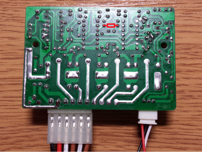

    Rozumiem, ok. Mam jeszcze jedno pytanie. W miejsce drugiego układu wchodzi końcówka opornika i dochodzi on do 3 nóżki układu. Widać pod nim miejsce do przelutowania, jest dodatkowy otwór poprzez który będzie on się łączył z kolei z 12 nóżką układu.

    Nie wiem tylko czy to rzeczywiście w ten sposób ma być połączone dla wersji 4WD

    Przeanalizuj, czy połączenia w sekcji niewykorzystanej są takie same, jak w wykorzystanej - czy przekaźniki łączą się tak samo, jak wyglądają zewnętrzne połączenia układu. Sprawdź sobie datasheet układu i zobacz, co i jak robi.
    Rady dawane przez @kanar2306 omijaj szerokim łukiem. Są co najmniej błędne, żeby nie użyć dosadniejszego określenia. Bo wystarczy lekka różnica w otwarciu szyb, by jeden z silników pracował przez czas pracy drugiego na zwarciu. A taka praca może do prowadzić do jego spalenia. Do tego, pracujący na zatrzymaniu silnik może powodować spadki napięcia i zatrzymywać cały moduł.
    Czy diody zabezpieczające i tranzystory sterujące przekaźnikami już były na płytce? Jeśli tak, to ciekawe, bo montowanie elementów niepotrzebnych w okrojonej wersji, to zbędne koszty producenta.
    Dołóż przekaźniki, zamontuj układ. To, że zmieni się podłączenie rezystora jest możliwe, bo w przypadku jednego układu, ten brakujący jest omijany. A jak są dwa, to sygnał na ten drugi idzie z pierwszego układu, by układ działał według założeń. Na początku nie montuj rezystora. Sprawdź, która część układu zadziała, potem zamontuj w nowym położeniu. Jeszcze raz odsyłam do dokumentacji układu. Tam odczytasz funkcję poszczególnych wyprowadzeń.

    Spróbuję. Zrobię w domu od strony ścieżek rysunek jak ten rezystor jest połączony obecnie a jak byłby "prawdopodobnie" po zamontowaniu dodatkowego układu. Tak - diody i tranzystory już były po stronie brakujących przekaźników - to jest właśnie powód dla którego chcę się podjąć jego przeróbki na 4 szyby, inaczej bym się nie podejmował, skąd wiadomo czy i jakie tranzystory, opory, diody etc. mają być - zwłaszcza że to chinol do którego żadnego schematu nie ma na necie.

    Obecnie w wersji na 2 szyby wygląda to tak:
    Po dodaniu układu wychodzi na to, że ten opornik będzie tak podłączony:

    Ten ukłąd to najzwyklejszy CD4013 czyli układ mający w sobie dwa przerzutniki typu D. W układzie chyba każdy obsługuje jeden przekaźnik a uruchamiane są ujemnym stanem wyjścia nie(Q) poprzedniego przerzutnika na wejściu zegarowym kolejnego. W takim wypadku rzeczywiście trzeba przelutować opornik we właściwe miejsce.
