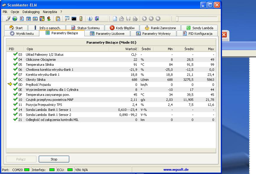

    Boszax

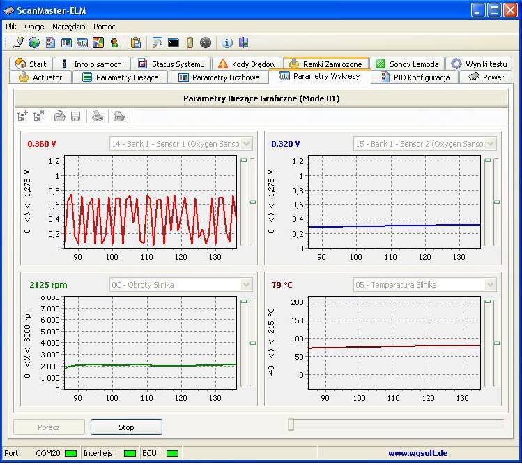

    W mojej Primerce pojawił się błąd P0169 - obwiniam za to słabe paliwo - nieraz nawet na Orlenie można się nadziać. Proszę rzucić okiem na screen z Elm-a - niepokoją mnie te korekty wtrysku. Pierwszy screen przed skasowaniem błędu - drugi po skasowaniu.

    Dodam, że obrazki prezentują prace silnika na biegu jałowym co zresztą widać po obrotach.

    ociz
    Może byś tak podał jaki silnik? Wygląda na to że przepływomierz powietrza zaniża, bo tam chyba nic mniejszego niż 1,6 nie było.

    Boszax
    Chodzi o Primerę P12 z silnikiem benzyna 1.8 116KM - silnik QG18.
    MAF pokazuje podobnie jak w sierpniu tego roku trochę ponad 2g/s - dwa lata temu pokazywało 3-3.5g/s ale przy 100-150 obrotach na minutę więcej. Musze wymienić niedługo świece - może któraś już niedomaga.
