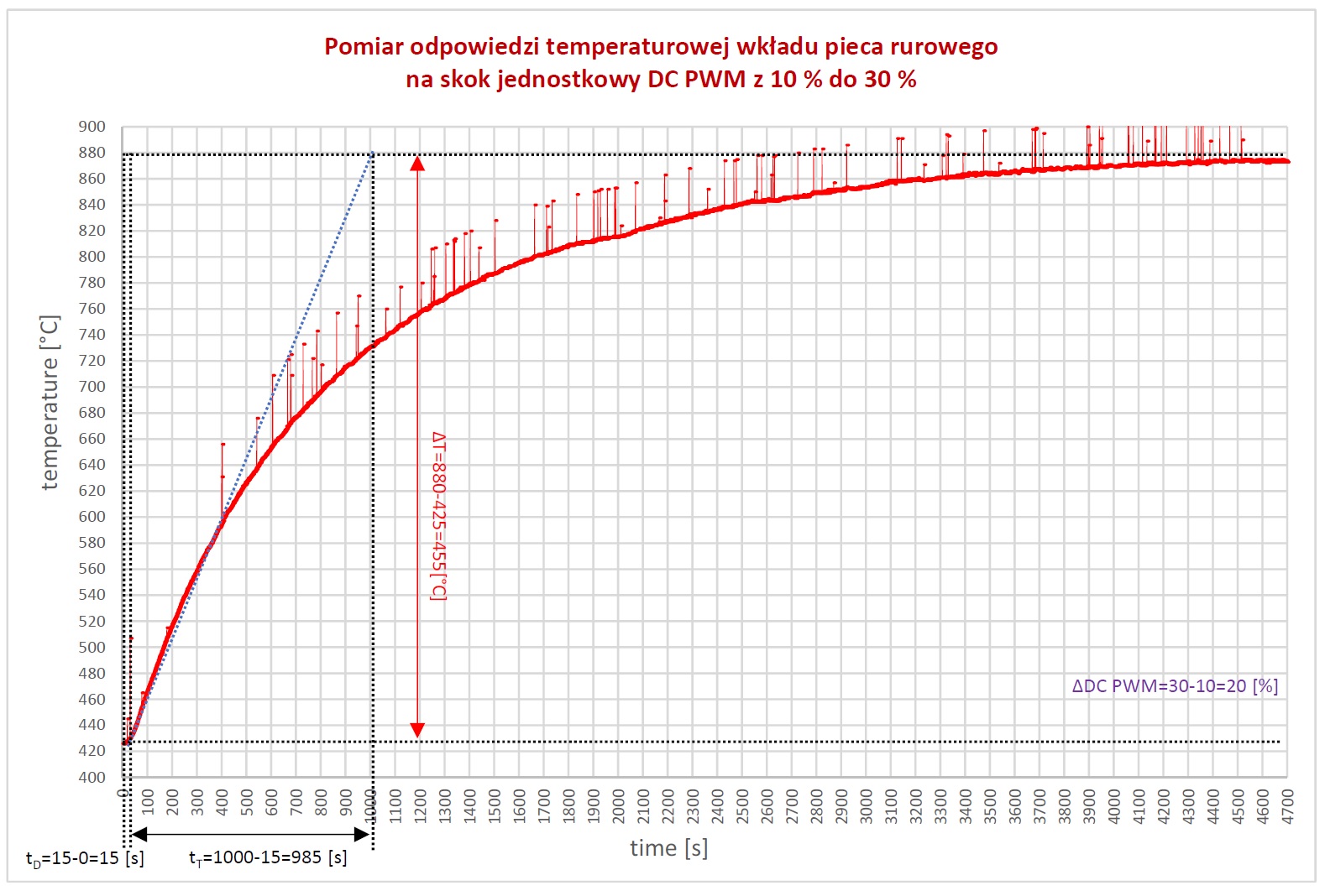

    Grzałki raczej nie wprowadzisz w oscylacje.
    Tutaj można zastosować inną metodę - wyrysować sobie wykres reakcji grzałki na sygnał skokowy i z niego odczytać parametry. A potem dokładniej dostroić doświadczalnie.

    Tak wiem, że "PID" to sam algorytm (sposób) sterowania polegający na zbadaniu odpowiedzi obiektu sterowanego na zadany pojedynczy impuls, który nim steruje i dokonuje ciągłej korekty sygnału sterującego tym obiektem. Fakt jest taki, że nigdy wcześniej nie implementowałem algorytmu PID w mikrokontrolerze.
    Poplątałeś, odpowiedź na skok jednostkowy bada się w otwartej pętli aby na tej podstawie wyliczyć nastawy regulatora, metoda Z-N w przypadku pieca zajeła by straszliwie dużo czasu.
    Tak sobie staram się wyobrazić odpowiedź temperaturową takiej grzałki/pieca, gdy będę co jakiś stały okres/czas zwiększał "wzmocnienie" członu proporcjonalnego, czyli współczynnika wypełnienia sygnału PWM np. od 5 %, co 5 % w czasie np. co 3 min. Na chłopski rozum na wykresie temperatury z termopary pomiarowej uzyskam rosnące "schodki", za każdym zwiększeniem wartości współczynnika wypełnienia PWM sygnał (temperatura) będzie rosła i w końcu się ustalała... a gdzie te oscylacje? Jak wprowadzić grzałkę w oscylacje - trwałe i stabilne w czasie?

    Tak, już wiem. Dzisiaj przeczytałem artykuł Relay Methods and Process Reaction Curves:
    Practical Applications
    Zrobiłem próbnie skok jednostkowy:
    - grzałka 300 W w 0,5 litra wody,
    - sterowanie PWMem o współczynniku wypełnienia 20 %,
    Trwało to ok. 40 min, aż temperatura się ustabilizowała od 8°C do 70°C.
    W załączniku przesyłam wykres tej zmiany.
    Wg metody z ww. artykułu ze strony 5 PDFa, pkt. 4.: "Process reaction curve ", przeprowadziłem taki skok jednostkowy i wyliczyłem z niego wszystkie parametry, które przedstawione są na str. 6 PDFa w celu wyliczenia wszystkich parametrów (wzmocnień członów) P, I i D regulatora.
    Jeszcze nie wiem czy one są dobre, ponieważ nie zaimplementowałem ich w kodzie ANSI C do mikrokontrolera, co być może zrobię jutro.

    Witajcie po krótkiej przerwie.
    Bardzo dziękuję za żywą dyskusję w temacie regulatora PID i jego tuningu/strojenia.
    Otóż zrobiłem dobrze działający regulator na tę 300 W grzałkę i 0,5 litra wody w zakresie do temperatury wrzenia. Sprawdziłem go później ustawiając temperaturę zadaną od 30°C do 80°C co 10°C i regulator PID regulował bardzo dobrze - z dokładnością ok. 1°C i całkiem szybką całkowitym czasem doregulowania do wartości żądanej (ustawionej), tu przyjąłem Kp, Ki i Kd (dane na wykresach) i otrzymałem wykresy z regulacji temperatury:
    układ scalony / moduł regulatora PID do sterowania regulacją temperatury
    Tak na "czuja", to czuję że Kp większe niż "1" (tj. 100 %) nie ma sensu zadawać, ponieważ i tak więcej mocy niż 100 % nie dam.
    Można jednak zauważyć "stopień agresywności" działania regulatora oraz lekkie przeregulowanie (górka), która opadła i temperatura ustabilizowała.
    Ponieważ reguluję współczynnikiem wypełnienia sygnału PWM, to na każdy z członów P, I i D nałożyłem ograniczenie wartości maksymalnej do 100 [%] i minimalnej do 0 [%], również na sumę wartości członów P, I i D nałożyłem takie samo ograniczenie.
    Teraz już mam mój właściwy testowy piec, który już posiada dość dużą bezwładność i tu przeregulowanie (które wystąpiło w przypadku grzania 0,5 litra wody nie może wystąpić nadmiernie).
    Ale...
    Znalazłem na YoutTubie filmik prezentujący sposób doboru nastaw regulatora PID:
    PID Tuning: The Ziegler Nichols Method Explained
    Ustawiłem DC PWM na 10 % i zarejestrowałem temperaturę pieca (w załącznikach również Excel):
    Wyznaczyłem linię styczną do punktu przegięcia linii wykresu i wyznaczyłem czasy tL i tT:
    - tL = 70 s,
    - tT = 1750 s,
    Teraz wg tej metody (Zieglera-Nicholsa) obliczyłem współczynnik/wzmocnienia członów P, I i D:
    - Kp = 1,2 x (tT/tL) = 1,2 x (1750/70) = 1,2 x 25 = 30,
    - Ki = 2 x tL = 2 x 70 s = 140 s,
    - Kd = 0,5 x tL = 0,5 x 70 s = 35 s.
    Ale nijak się to odnosi do mojej postaci wzoru na regulator/algorytm PID:
    DC_PWM = [Kp x BłądBieżącyTemperatury] + [Ki x SumaWszystkichBłędówTemperatury] + [Kd x BieżąceNachylenieFunkcjiTemperatury]
    Jak z takiego pomiaru, który wykonałem wyznaczyć współczynniki nastaw do regulatora PID... sam już zgłupiałem...
