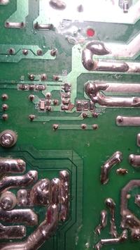

    Witam wszystkich.
    Kumpel podrzucił spalony prostownik. Ładował akumulator nagle coś strzeliło i przestał działać. Spalone elementy Q5, R6, R7 i przypuszczam MOSFET. R6 i R7 znalazłem i mają wartość 1Ω niestety nigdzie nie mogę znaleźć oznaczenia tranzystora Q5. Możecie mi Panowie pomóc?
    Prostownik Black&Decker BDV108 - Identyfikacja spalonych elementów Prostownik Black&Decker BDV108 - Identyfikacja spalonych elementów

    Masz na tym tranzystorze jakieś symbole?

    Jakby były oznaczenia to bym się nie pytał tylko szukał po oznaczeniach. Może macie jakiś pomysł co tam można wstawić?

    Czy ten tranzystor przypadkiem nie steruje bramką mosfeta?

    Wiec teraz zobacz z układu czy to pnp czy npn i podstaw np bd139 lub bd 140 lub coś z bc 327 lub 337

    Pod mikroskopem odczytałem resztę oznaczenia na uszkodzonym tranzystorze na samym początku widnieje 2. Przeglądnąłem cała płytę i najwięcej występuje tranzystorów z oznaczeniem 2X więc poszukałem i są to tranzystory:
    2X SOT-23 KST4401 Fairchild NPN Epitaxial Silicon Transistor Download datasheet
    2X SOT-23 MMBT4401 Fairchild NPN General Pupose Transistor Download datasheet
    2X SOT-23 MMBT4401 Galaxy NPN Silicon Epitaxial Planar Transistor Download datasheet
    http://www.s-manuals.com/smd/2x
    Sprawdziłem MOSFET i on także jest uszkodzony.
    Panowie rozgryzłem sposób naprawy tego modułu zasilania. Służy on do zasilania całego sterowania prostownika (wentylator, panel, wyświetlacz) Wylutowałem uszkodzony MOSFET i na diodę D7 doprowadziłem osobne napięcie z zasilacza. Prostownik uruchomił się. Dodatkowo przeprowadziłem próbę na akumulatorze. Podłączyłem prostownik do 230V dodatkowo zasilacz 12V 1.5A w miejsce zasilania 12V i prostownik normalnie ładuje z wskazanymi ustawieniami.
    Zamówiłem części jak tylko przyjdą zdam relację czy wymiana Q5, MOSFET oraz rezystorów naprawi moduł zasilania.
