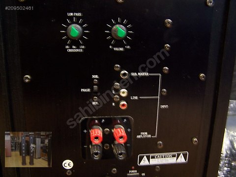

    witam,mam pytanko jak połączyc te grajki?czy tylko za pomocą aktywnego sub.bo w subw jest jeszcze miejsce na podpinke przewodów 2 l i 2 r jak je podałączyc,
    chodzi o te czincze bialy-czerwony i wejscie na normalne kable.bo czarnym juz mam podlaczone

    Podłączasz do pioneera do wyjścia subwoofer do czarnego wejścia w kodzie.
    Inne wejścia w kodzie są potrzebne na wypadek jakby ktoś nie miał wyjścia sub w ampli.
    Koniec.
    Nawet kreski łączące gniazda są narysowane bardzo wymownie na tej kodzie - nie bez powodu, pomyśl.

    ok ale dla czego są dwa gniazda r i dwa gniazda l na przewód?
    czarnym mam podlaczone, przeczytaj.

    Mam cytować sam siebie ?
    Są po dwa gniazda w kodzie bo "bas" jest brany z obu kanałów ale w przypadku użycia wyjścia SUB w pionerze on sam łączy te kanały zanim trafią na wyjście.
    Wejścia zakręcane są na najgorszą ewentualność : kiedy ktoś nie ma żadnego wyjścia "na subwoofer", wtedy podaje się sygnał prosto ze wzmacniacza (ten sam co na głośniki) a koda robi sobie z tym sygnałem to co jej potrzebne do działania.
