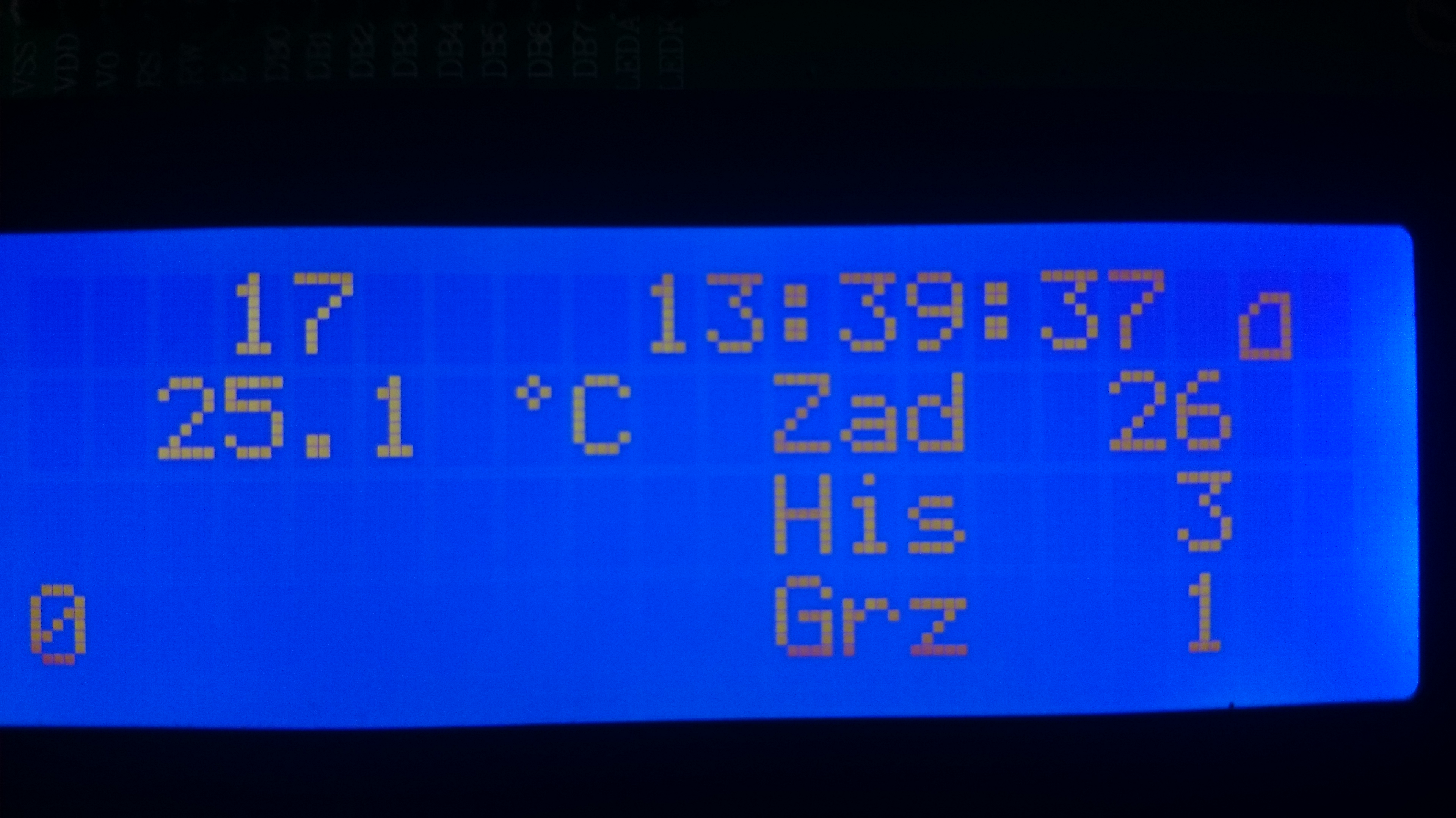

    tknefel - GORKY
    Po aktualizacji i wgraniu oprogramowania na wyświetlaczu pojawia się coś takiego.
    Bascom - jak włączyć, zmierzyć i wyłączyć czujnik RS232 na Atmega32?

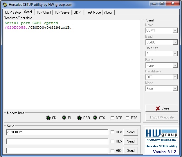

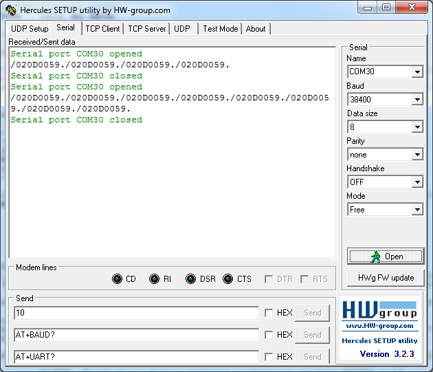

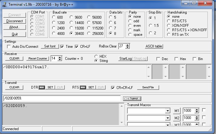

    Sprawdzałem też czy przypadkiem czujnik nie odmówił posłuszeństwa. po Podłączeniu do komputera komunikacja przedstawia się następująco.
    oraz
    W jaki sposób najlepiej krok po kroku mogę sprawdzić komunikacje między Atmega32 a czujnikiem?

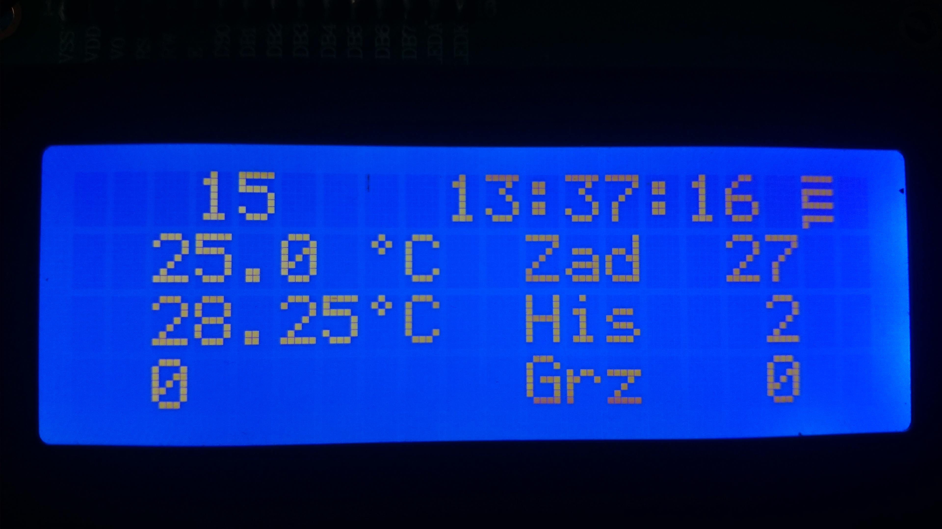

    Po wgraniu właściwego kodu do projektu bez obsługi karty SD i bez przetwornika termopary MAX31855 (oraz bez RS232) ekran wygląda następująco. Na końcu pierwszego wiersza jest ten sam znak co w przypadku próby komunikacji przez RS232.

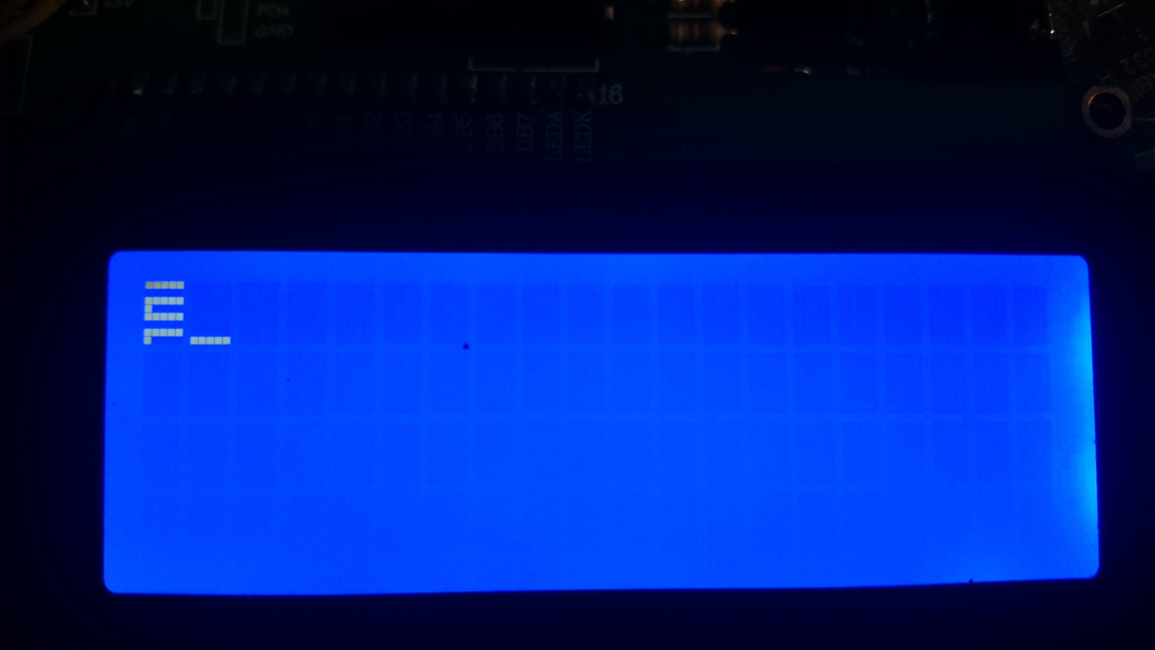

    Po wgraniu właściwego kodu do projektu z obsługą karty SD ale bez obsługi przetwornika termopary MAX31855 (oraz bez RS232) ekran LCD wygląda natępująco.
    Nie wiem czy to ma znaczenie ale w projekcie jest jeszcze kilka urządzeń.
    Umieszczona jest karta SD oraz przetwornik termopary MAX31855 z którymi też mam problem ponieważ nie potrafię obsługiwać obu urządzeń na raz tzn odczytuje wartość z termopary K i zapisuje wraz z innymi danymi na kartę SD.
    W projekcie jest również zegar czasu rzeczywistego PCF8583 oraz czujnik temperatury DS18B20.
    Zauważyłem też że wysyłając naprzemiennie komendy włączenia i wyłączenia czujnika z Atmegi nie skutkuje wyłączeniem lasera jak to ma miejsce w przypadku obsługi z komputera.
