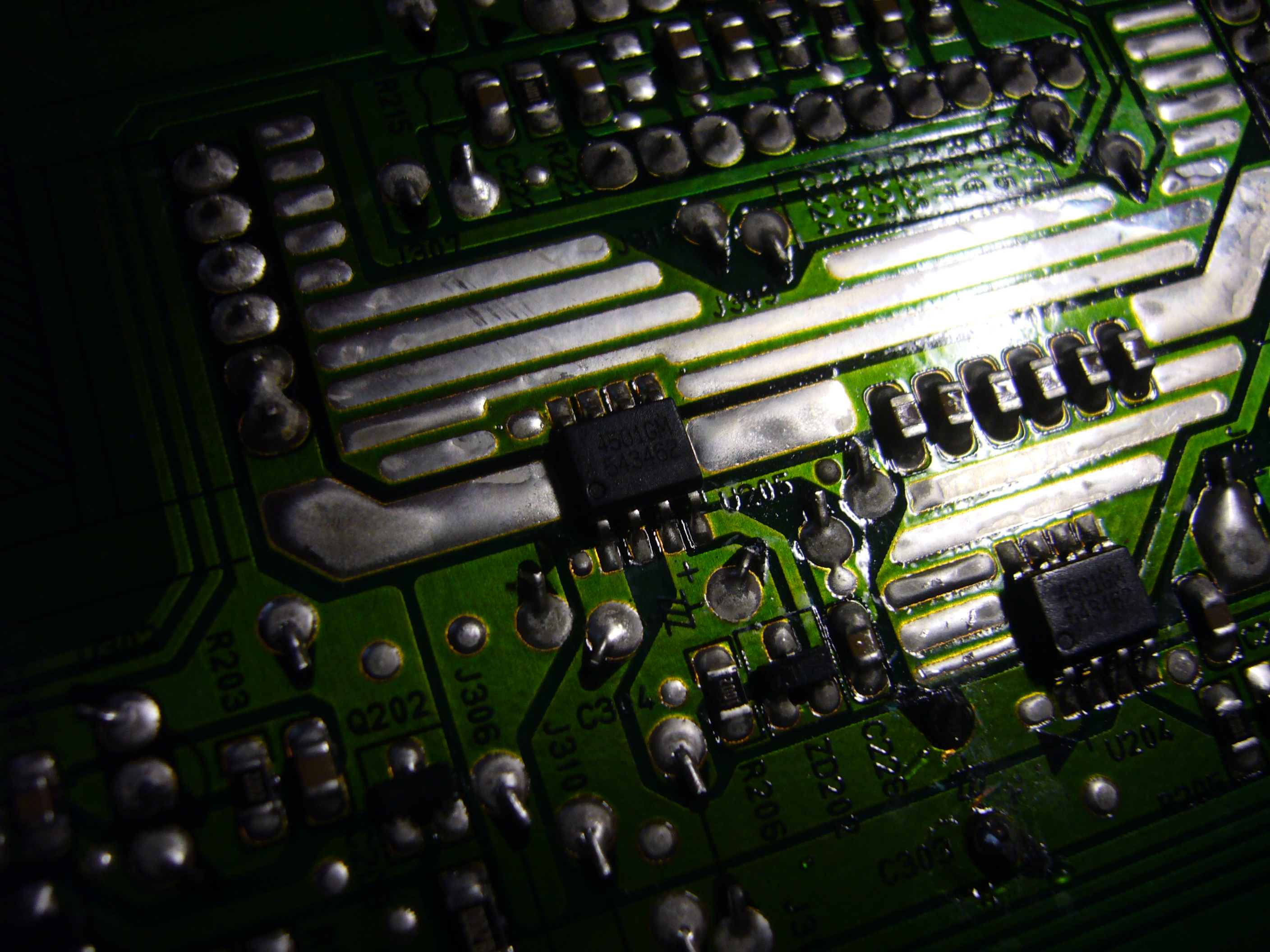

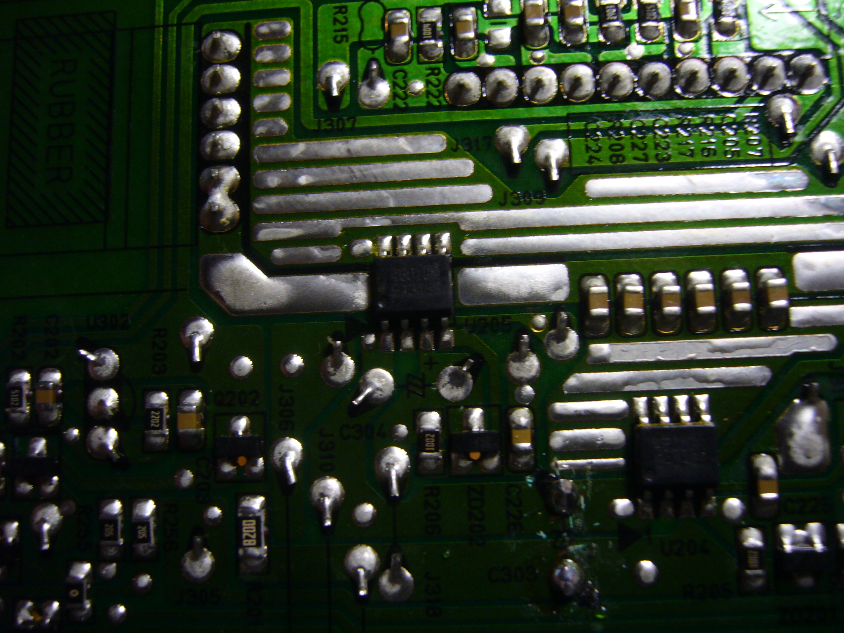

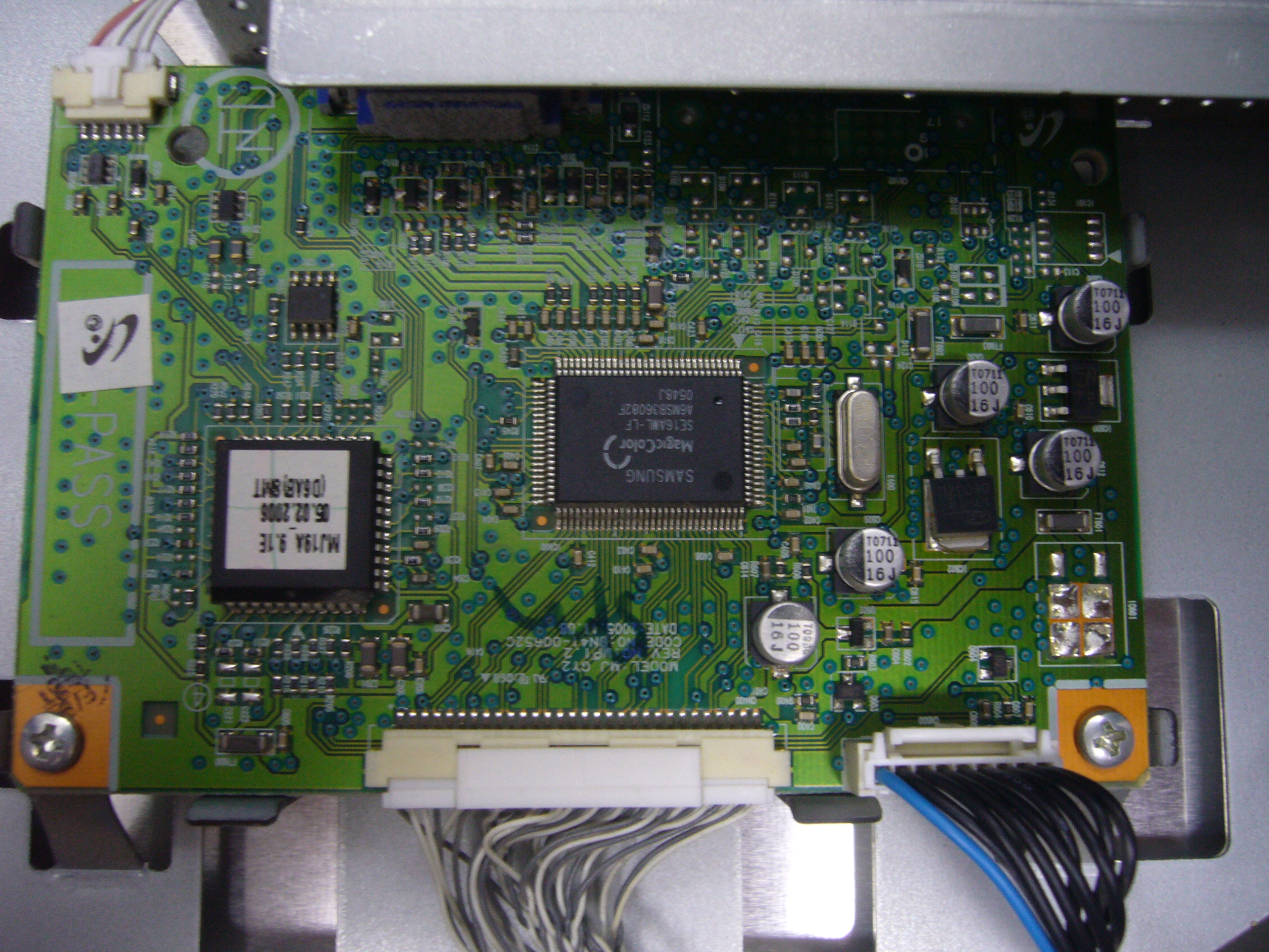

    Dodaję widok całej płytki i elektroniki od wyświetlacza, bo omyłkowo nie weszły za pierwszym razem
    Aha i co do okoliczności - to kumpel wyłączył kompa z monitorem, poszedł spać i rano już się nie miał siły włączyć

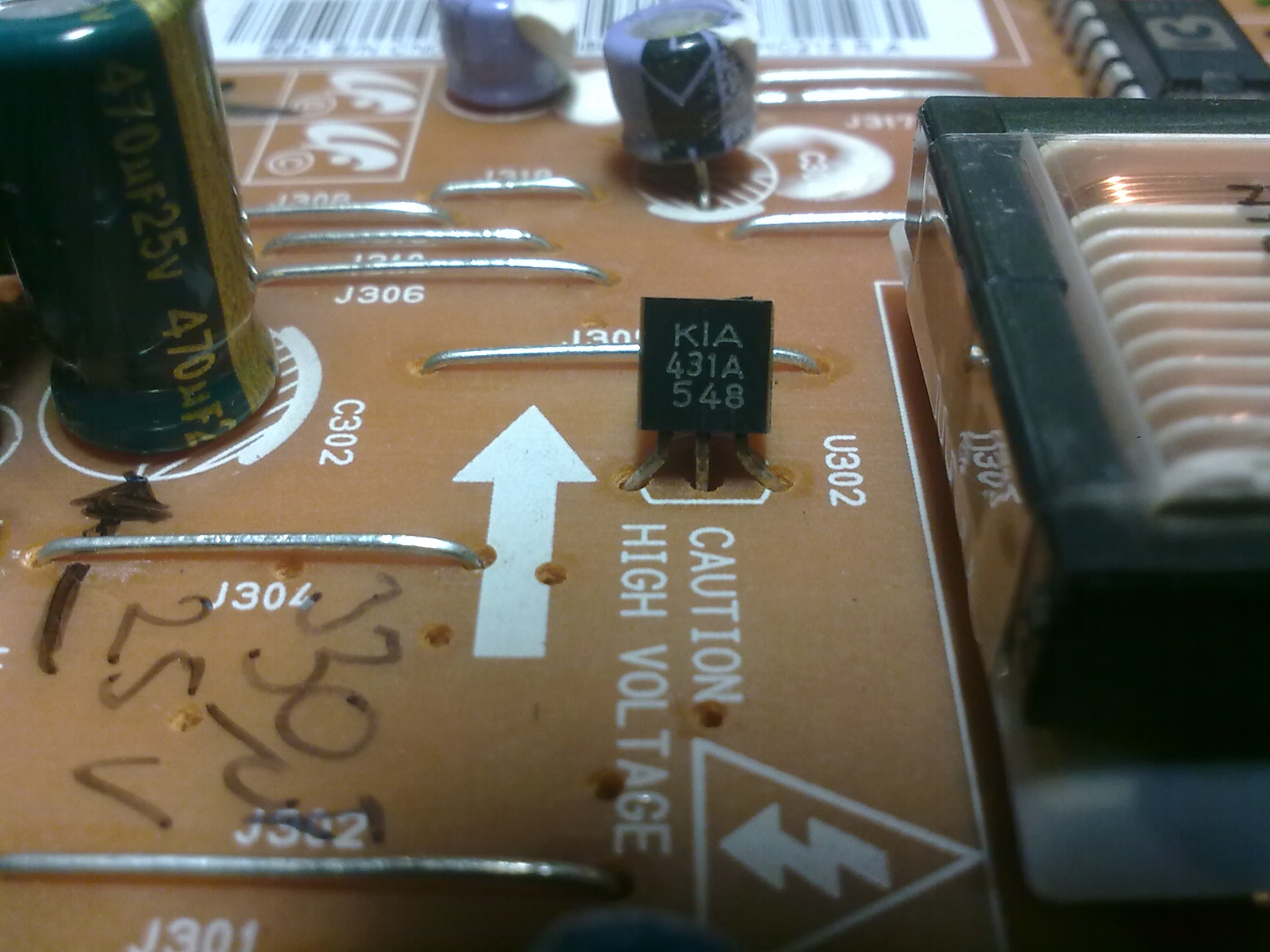

    Sterownik przetwornicy do sprawdzenia(wymiany).TL431 lub zamiennik jest.

    Źródła napięcia odniesienia za chiny nie mogę znaleźć, może nie ma albo siedzi w tym scalaku 20 pinowym.

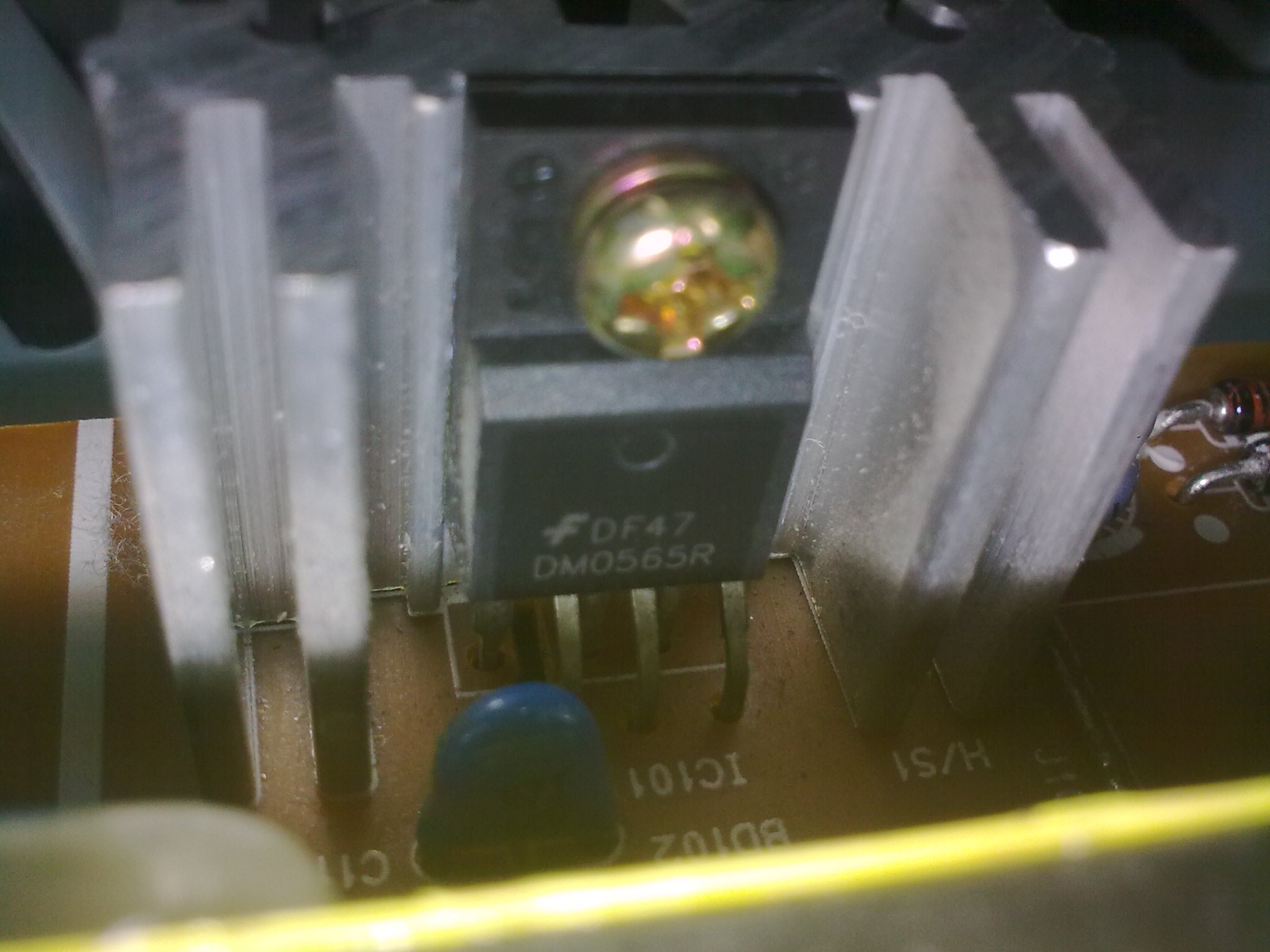

    IC101 to jaki to układ?
