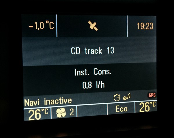

    Witam, w ostatnim czasie wymieniłem w swojej Vectrze radio CDR 2005 z wyświetlaczem GID na radio NCDC 2013 z kolorowym wyświetlaczem CID. Uzupełniłem instalacje elektryczną we wszystkie niezbędne przewody (włącznie z kablem RGB), wszystkie funkcje takie jak komputer pokładowy czy nawigacja działają.
    Na ekranie głównym jest natomiast pasek od nawigacji, na którym powinny się wyświetlać informacje o tym, czy jest zasięg GPS, czy nawigacja jest włączona czy wyłączona.
    Tak to powinno wyglądać (zaznaczone czerwoną strzałką):
    Opel Vectra C, NCDC 2013 - Aktywacja paska nawigacji na ekranie głównym w CID.
    U mnie na wyświetlaczu jest natomiast widoczny ten pasek, jednak nie wyświetlają się na nim żadne informacje:
    Chciałbym się zapytać, czy można by to jakoś aktywować?

    Problem rozwiązany. Potrzebujemy interfejs OP-COM, za pomocą którego należy wejść w zakładkę Informacje-rozrywka, następnie wybieramy GID/CID (wyświetlacz graficzny/kolorowy) i gdy nam się połączy to kilkamy na Programowanie. Powinno nam się otworzyć nowe okno, w którym należy otworzyć zakładkę Zaprogr.konf.CAN (średnia prędkość), a następnie w UHP (Portal telefonu komórkowego) ustawiamy pozycje Nie występuje i klikamy Programuj.
    Uzyskany efekt jest zgodny z oczekiwanym, co widać na poniższym zdjęciu:
