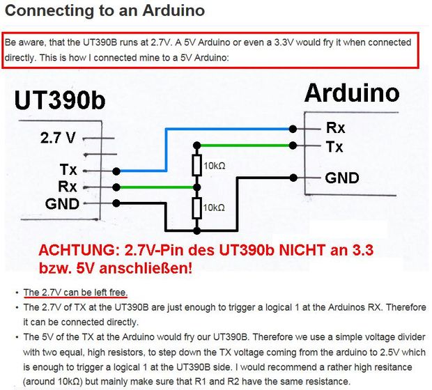

    W sieci można odnaleźć informacje odnośnie wykorzystanego w projekcie dalmierza UT390b oraz sposobu w jaki odczytywać można z niego dane przez port szeregowy. Istnieją też specjalnie biblioteki, np. do Arduino, dedykowane do obsługi tego urządzenia. W poszukiwaniu informacji można odwiedzić poniższe strony:
    * https://github.com/erniejunior/UT390B_Arduino_Library
    * http://blog.qartis.com/arduino-laser-distance-meter/
    * http://blog.qartis.com/laser-distance-meter-update-serial-commands-timing-measurements/
    Do połączenia z dalmierzem potrzebne są jedynie trzy przewody - masa, RX i TX - które podłącza się do urządzenia do złącza pod klapką baterii. W instrukcji, dostępnej pod powyższymi linkami, znaleźć można rozpiskę złącza. Trzeba przylutować trzy przewody do gniazdka i już - prawie gotowe. Uwaga! Sygnał TX pochodzący z Arduino jest w standardzie 5 V, a to napięcie jest zbyt wysokie dla dalmierza i może go uszkodzić. Aby tego uniknąć, wystarczy podłączyć go do Arduino poprzez dzielnik napięciowy.
    Innym problemem jest to, że UT390b wyłącza się czasami automatycznie lub na skutek wygenerowania jakiegoś błędu. Żeby rozwiązać ten problem, trzeba wymienić baterie na zasilacz i dodać zdalny reset. Do konstrukcji zasilacza autor projektu wybrał układ LM317.
