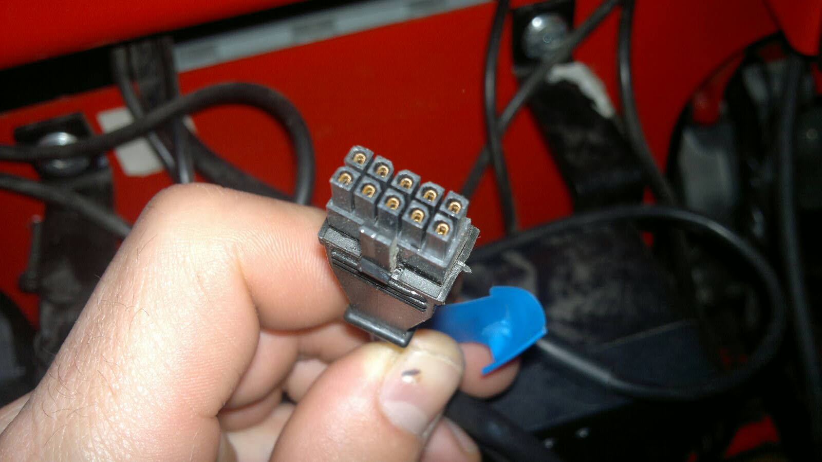

#1 15127228 06 Lis 2015 14:38 konrinator konrinator Poziom 9 #1 15127228 06 Lis 2015 14:38 Witam. Potrzebuje kupić wtyczkę 10 pin, identyczna jak na zdjęciu. Jest to wtyczka, którą podłącza się do joystika od wózka elektrycznego Meyra sprint GT. Wiecie gdzie taką można kupić?
#2 15127329 06 Lis 2015 15:23 Konto nie istnieje Konto nie istnieje Poziom 1 #2 15127329 06 Lis 2015 15:23 To jest zwykła wtyczka MOLEX 10 pinów: https://www.google.pl/search?q=molex+10+pin&s...ChMIjMye3f_7yAIVYSRyCh0Lvg2c&biw=1280&bih=665 Ale teraz produkuje to wielu producentów: http://www.tme.eu/pl/details/mf30-hfd1-10/zlacza-sygnalowe-raster-300mm/amphenol/ http://www.tme.eu/pl/details/mfw-10/zlacza-sygnalowe-raster-300mm/ninigi/ http://www.tme.eu/pl/details/mx-43025-1000/zlacza-sygnalowe-raster-300mm/molex/0430251000/ Tylko jak będziesz kupował to nie zapomnij dokupić pinów bo są osobno: http://www.tme.eu/pl/details/mx-43030-0001/zlacza-sygnalowe-raster-300mm/molex/0430300001/ I przypadkiem nie kup tego: http://www.piekarz.pl/pl/?item=4295 Wygląda podobnie ale to jest inny typ (te ścięcia są inaczej porozmieszczane, a raster to 4.2mm zamiast 3mm).
