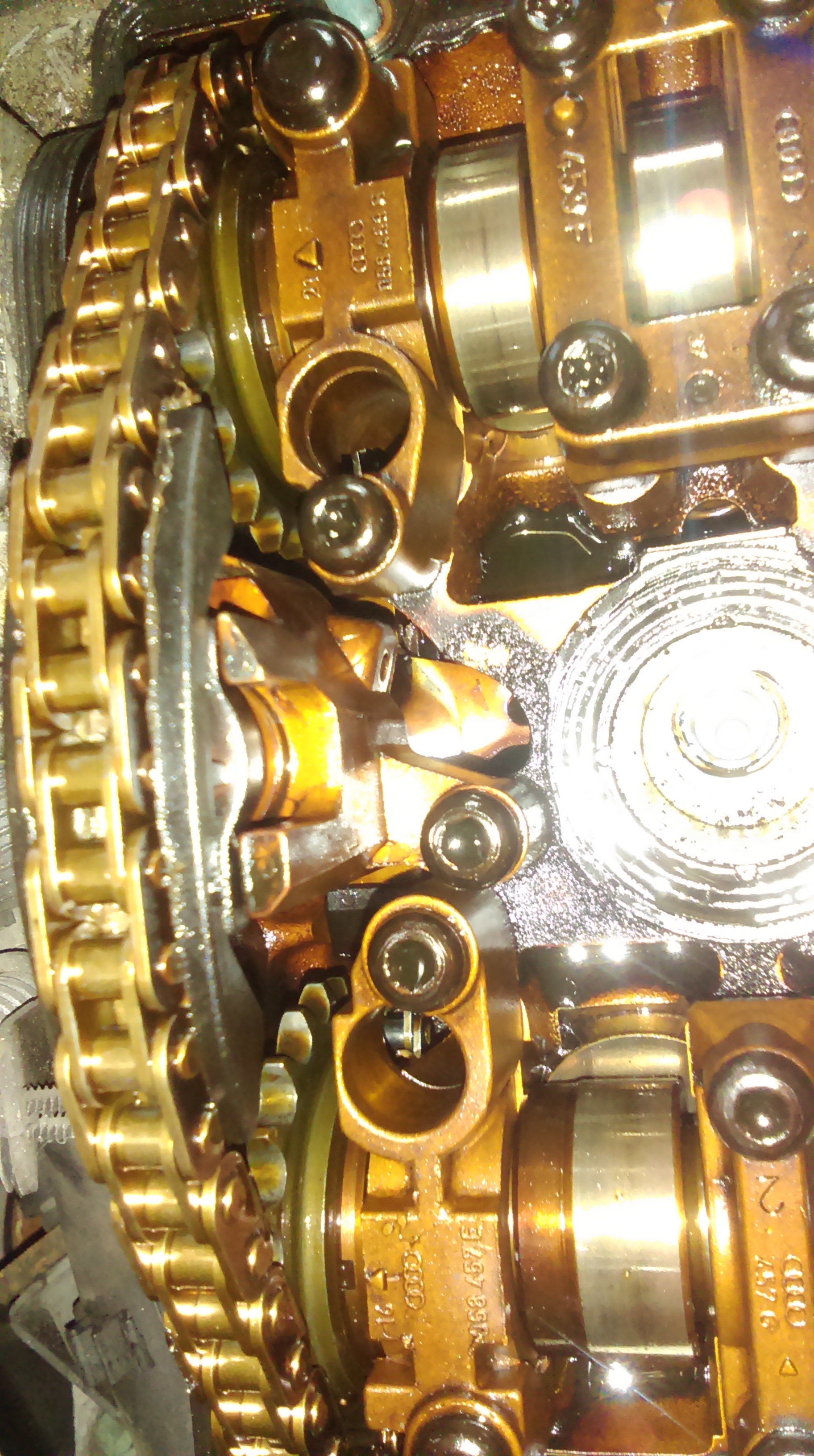

    Mam wrażenie, że wałek wydechowy jest przestawiony jak zdjąłem pokrywę zaworów. "Pieje" nienaturalnie wysoko łańcuch, tak jakby z dołu miał mniej ogniw niż z góry, ślizg górny jest zjechany o połowę wysokości łańcucha (łańcuch się w niego wgryzł). Zaraz poszukam zdjęć jak powinien wystawać spomiędzy wałków w/w łańcuch. Chyba, że któryś z Was ma taki pod ręką. Kolejna prośba - nie mam dostępu od jakiegoś czasu do autodaty, a niewiadomo czego z internetu nie chcę ściągać, posiadacie serwisówkę jak ustawić wałek wydechowy?
    Co uważacie? 2 ząbki na wydechu nie ładowały by turbiny i lały silnik wywalając błąd wałka?

    Sprawa wygląda tak jak widać poniżej, łańcuch "wgryziony" w ślizg:
    Audi A3 8l 1.8t AGU - Totalny brak mocy, "turbo defekt"
    I "ustawienie" rozrządu - 1,5 ząbka, tzn jeden przeskoczony i napinaczem pół ząbka przekoszone:
    Dopiero jutro będą wszystkie graty, więc nie złożone, ale ciekawość mnie męczy - jak uważacie, jeśli myliłem się (ja albo mój chiński komp) co do błędu i nie jest to zwarcie lub przerwa w obwodzie cz. halla, to czy takie przestawienie wałka wydechowego (ssący na znakach) może dać taki rezultat jak opisany w pierwszym poście?
    BTW. jest to pierwsze 1.8t w którym aż tak dał o sobie znać "oil sludge" które sprowadziłem, a miałem ich w ręku kilka...
    Ps. Masz rację że ssący a nie wydechowy. Z przyzwyczajenia mówię, że wydech, bo całe życie w oplach grzebię i tam wydech jest z przodu :)

    Rozrząd faktycznie przestawiony - widać że ssący jest cofnięty względem wydechu no i faktycznie łańcuch dosyć głęboko wjechał.
    Może faktycznie twój interfejs źle interpretuje ten opis błędu.
    Tutaj z wału napęd przekazywany jest na wałek wydechowy a dopiero przez łańcuch na wałek ssący więc powinien być błąd.
    Przestawienie rozrządu może spowodować błąd z opisem "niewiarygodny sygnał" lub "przerwa lub zwarcie z plusem".
    Czy to jest przyczyną to się okaże.
