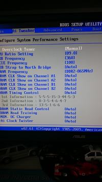

    Witam , mam świadomość że procesor jest już wielokrotnie opisywany. Nie mniej jednak próbowałem w biosie różnych opcji i ustawień ale nijak potem komp się nie uruchamia. W związku z tym mam prośbę czy ktoś zorientowany w podkręcaniu , mając do wglądu poniższe dane z fotu mógłby mi wskazać które wartości w biosie zmienić i o ile mniej więcej. Chciałbym osiągnąć jakieś 3,2-3,4 . Chłodzenie mam silentium spartan pro , obudowę zalmana z 3 wentylatorami , zasilacz chieftec 550W

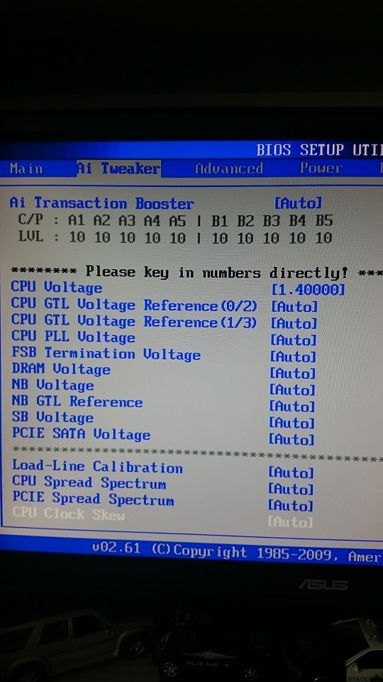

    Ustaw napięcie zasilające procesor na sztywno 1,35V i podkręcaj FSB. Dodatkowo częstotliwość szyny PCI_E na sztywne 100MHz i RAM najlepiej zmienić na jednakowe kości min 800MHz bo masz różne. Dopiero wtedy możesz podejść do tematu.

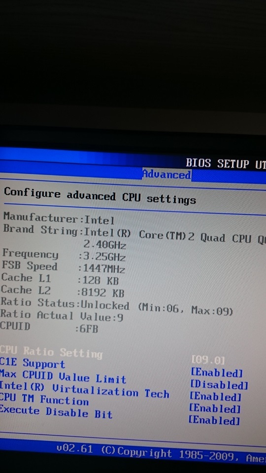

    Sytuacja jest taka że napięcie na procesorze musiałem ustawić na 1.4V bo inaczej w ogóle nie startował. Generalnie zaczałem podkręcać . Udało mi się osiągnąć 3,24 GHz . W załączniku zdjęcia z biosu. Mam tylko taki problem. Ustawiłem częstotliwość na nieco 800. W chwili obcnej komputer działa. Temperatury pod obciążeniem ( filmy full hd, obróbka graficzna it ) nie przekraczją 45 stopni . Zazwyczaj w okolicach 30 oscylują. Ale mam inny problem .Z samym uruchamianiem kompa. Czasem jest tak, że włącze zgaśnie i po 2 sekundach sam się dopiero uruchamia i normalnie wszystko działa. Nie wiem czy to coś z kościami RAMU może być ? bo napięcia ich nie zmieniałem , no chyba że częstotliwość jeszcze próbować inną. Jak podkręcić Q6600 do 3,2-3,4 GHz na Asus P5Q Deluxe? Jak podkręcić Q6600 do 3,2-3,4 GHz na Asus P5Q Deluxe? Jak podkręcić Q6600 do 3,2-3,4 GHz na Asus P5Q Deluxe?

    Ustaw FSB Strap to North Bridge tak, żeby taktowanie RAM było 720MHz dla FSB 360MHz, a nie tak jak na screenie 865 (żeby nie obciążać zbytnio tych kości o nominalnych 667MHz). Jeżeli chcesz więcej podkręcić, to trzeba poustawiać wszelkie napięcia na sztywno. Na tej płycie mam oc na poziomie 424MHz FSB, przy zestawie 2x2GB Apogee 800 cl4 + 2x1GB Kingston 667 cl5 (na Hynixach), ale większość opcji pokazanych na tych fotkach mam na sztywno ustawione, w tym pierwsze 8 timingów pamięci RAM.
