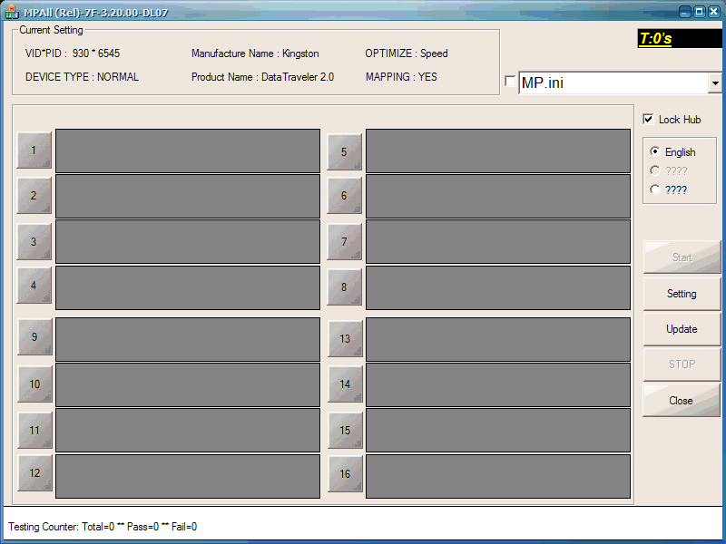

    Od dawna używam tego pendrive''a wraz z programem MPALL 3.20 do tworzenia trybu CD-ROM + local disk. Trzeba najpierw zrobić preformat, wyjąć i włożyć do portu USB i zrobić np. tryb CD-ROM. Ostatnio pomyliłem się i od razu włączyłem tworzenie trybu CD-ROM nie robiąc najpierw preformat. System wykrywa pendrive''a i działa poprawnie ale nie da się np. sformatować dysku Local disk i w programie MPALL nie jest wykrywalny poprawnie - zamiast liter i numeru trybu wyświetla się tylko pusty kwadrat i przycisk Start jest niedostępny w rezultacie czego nie mogę z nim nic teraz zrobić:
    Kingston DataTraveler 2.0 - 2GB (2251-33) - jak naprawić?
    Normalnie pendrive był wykrywany przez program jako IC: 2251-33
    Po rozebraniu pena jest tam chip TOSHIBA TC58NC2233G5F:
    Znalazłem w tym temcie: KINGSTON DataTraveler 111 32GB... że można zresetować podobny chip 2251-03 zwierając piny 26 i 27 na 3 sekundy. W datasheet PS2251-33 są inne oznaczenia pinów 26 i 27 niż w tym linku PS2251-03-V pinout
    W linku 2251-03 piny są oznaczone: 26 - F0DQ5, 27 - F0DQ6 a w datasheet 2251-33 : 26 - PB_FLH_DIO[14], 27 - PB_FLH_DIO[7]
    Mój chip TOSHIBA ma 64 piny zamiast 48 ale odpowiedniki można znaleźć tylko nie wiem czy mogę tak samo zresetować zwierając 26 i 27 czy może jednak inne piny

    P.S. Na zdjęciu w pierwszym poście widać iż zaznaczona jest opcja Lock Hub. Ostatnio przy rozwiązywaniu problemu z USB zauważyłem że program MPALL nie widzi pena jeśli ta opcja jest zaznaczona. Po jej odznaczeniu wszystko jest OK. W związku z tym nie jestem pewien czy ten cały tryb testowy ze zwieraniem pinów był potrzebny w czasie naprawy pena ale ponieważ domyślnie opcja jest wyłączona więc prawdopodobnie zaznaczyłem ją wtedy gdy próbowałem naprawić pena więc ten tryb testowy był na 99% potrzebny.
    Chodzi o to iż nawet jeśli pen jest sprawny zaznaczona opcja Lock Hub może spowodować iż nie będzie on widoczny w programie MPALL po kliknięciu przycisku Update. Swoją drogą to ciekawe do czego przydatna jest ta opcja skoro jak się okazuje może szkodzić? Po polsku oznacza Blokuj Koncentrator USB

    Teraz:
    Kingston DataTraveler 2.0 - 2GB (2251-33) - jak naprawić? Kingston DataTraveler 2.0 - 2GB (2251-33) - jak naprawić? Kingston DataTraveler 2.0 - 2GB (2251-33) - jak naprawić?
    Zauważyłem iż GetInfo pokazuje nieco mniejszą pojemność niż kiedyś bo teraz 1912MB a kiedyś 1984512KB = 1938MB
    No, i kiedyś pen w oryginale był w trybie 8 a nie w trybie 3:
    ChipGenius poprawnie wykrywa flash:
    Po zrobieniu trybu 21 czyli CDROM 472MB + Removable reszta również BIOS komputera stacjonarnego poprawnie wykrywa oba napędy i startuje poprawnie Debian'a z ISO, które wgrałem:
