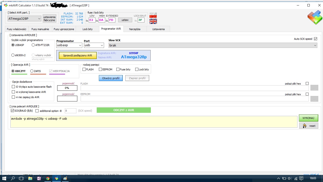

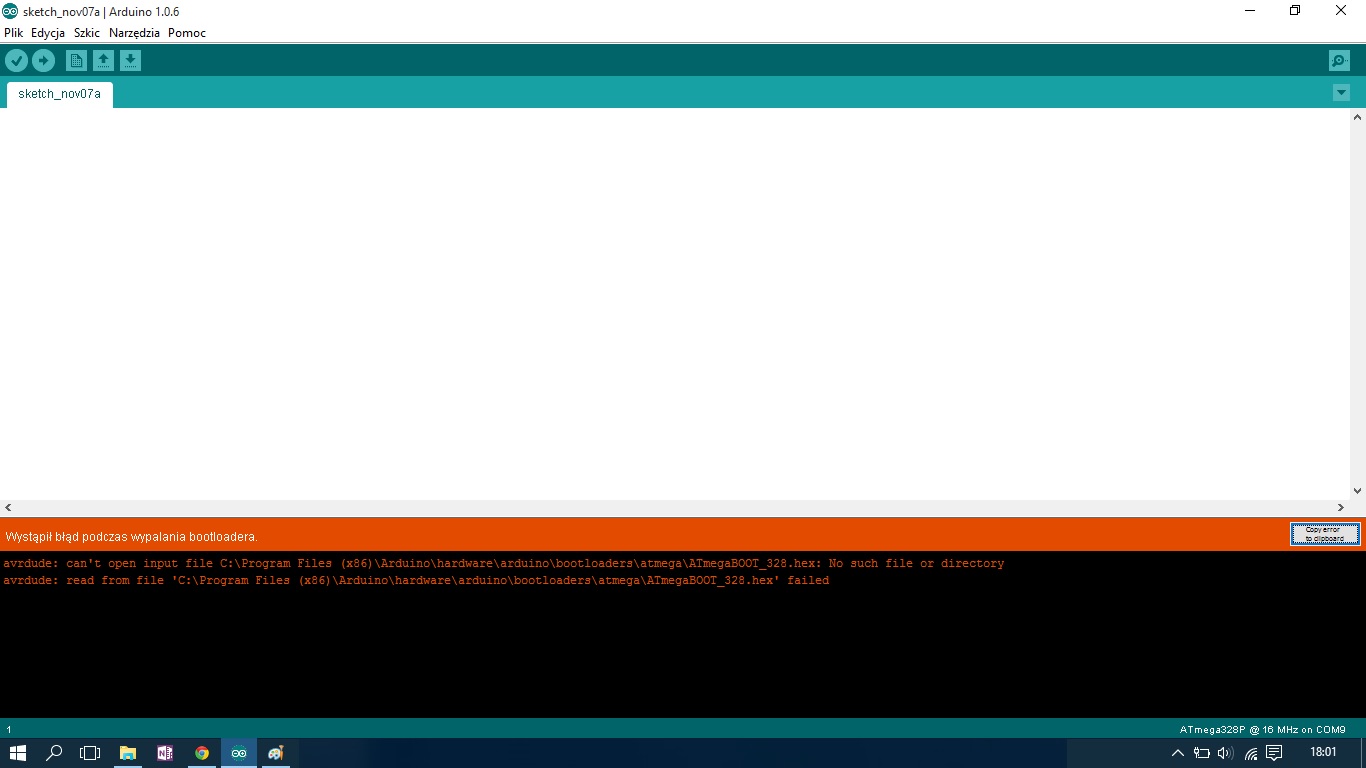

    Witam. Otóż zrobiłem sobie sterowanie światła za pomocą pilota do TV. I chciałem go przerzucić jak wszystkie swoje projekty na atmege8, ale nie zmieścił się na niej program więc chciałem wgrać bootloader na atmege328p i na nią wgrać mój program z arduino leonardo.
    Wgrywałem bootloader atmega8 korzystając z tej strony:
    http://majsterkowo.pl/forum/programowanie-atm...a-oraz-atmega328p-za-pomoca-arduino-t280.html
    Analogicznie chciałem zrobić z atmega328p, która też jest opisana na tej stronie, niestety nie udaje mi się tego zrobić. Wyskakują mi takie błędy.
    Atmega328p - Nie mogę wgrać bootloadera atmega328p. Atmega328p - Nie mogę wgrać bootloadera atmega328p. Atmega328p - Nie mogę wgrać bootloadera atmega328p.
    Co mogę robić źle proszę o rady. :)

    Program odwoływał się do innego miejsca i nie mógł znaleźć hexa. Trzeba przenieść tam plik gdzie prosi nas w konsoli program. Moje gapiostwo. :)
