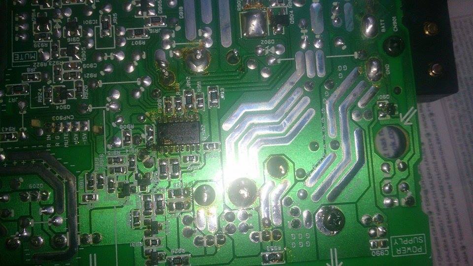

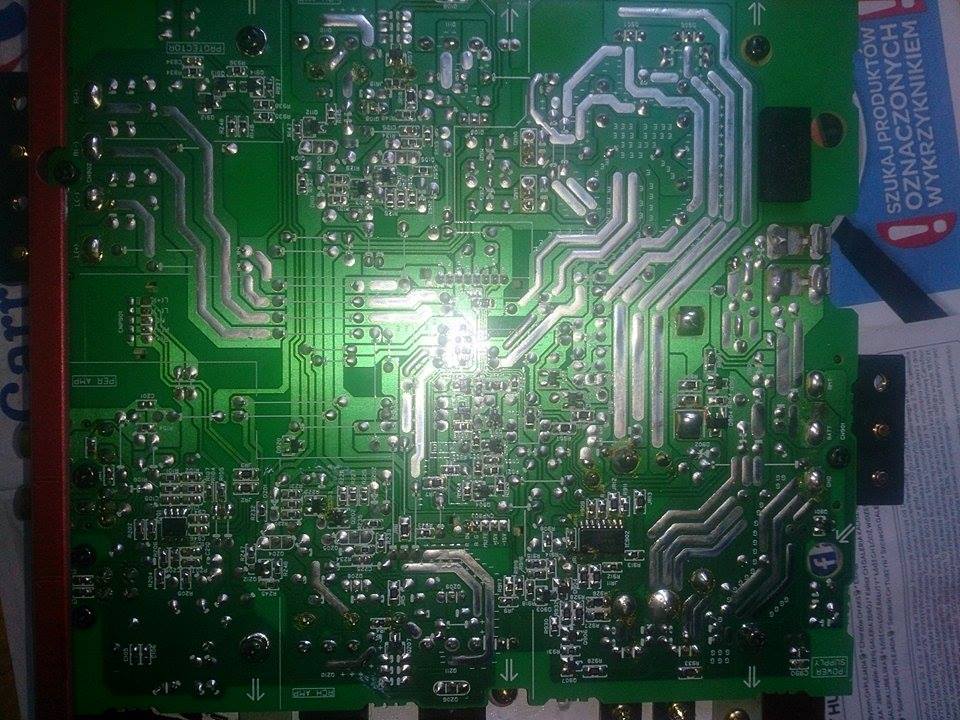

    Mam problem z wzmacniaczem Sony Xplod XM-5020 Mosfet robi mi zwarcie i wywala bezpiecznik.Gdy podłączyłem tylko + do wzmacniacza zmierzyłem napięcie jakie idzie to skakało od 0V do 10V :cry: chyba powinno do 12V pokazać. Kable które mam doprowadzone do Wzmacniacza + i - pokazują napięcie 12.7V nie zauważyłem zwarcia lub coś takiego. Mierzyłem miernikiem na płytce kondensatory i różne elementy to pokazywało napięcie różne, a w niektórych spadło do zera to dobrze?

    Na zdjęciu widzę chyba układ ic902
    jeśli tak to jest układ sterowania przetwornicy zasilającej wzmacniacz jeśli uległ przepaleniu to proponuję jeszcze sprawdzić wg schematu tranzystory Q906 do Q909 (stopień sterujący)
    Domyślam się że pali bezpiecznik w wzmacniaczu bez podania sygnału REMOTE na wejście.

    Układ ic 902 od góry wartości : miernik ustawiony na omy 20K
    -5,03
    -0,47
    -16,83
    -16,38
    -9,06
    -5,53
    -0,00
    - ostatni nic nie pokazuje
    Q906 i Q907 pokazuja takie same wartosci,
    Q908 1,05 | Q909 0,00

    Q908 i Q909 powinny stać na radiatorze - wymontuj z płytki do sprawdzenia
    Q906 i Q907 to tranzystory NPN i pomiarów dokonujemy ustawiając miernik na pomiar diody tak samo układ IC902 powinien zostać mierzony

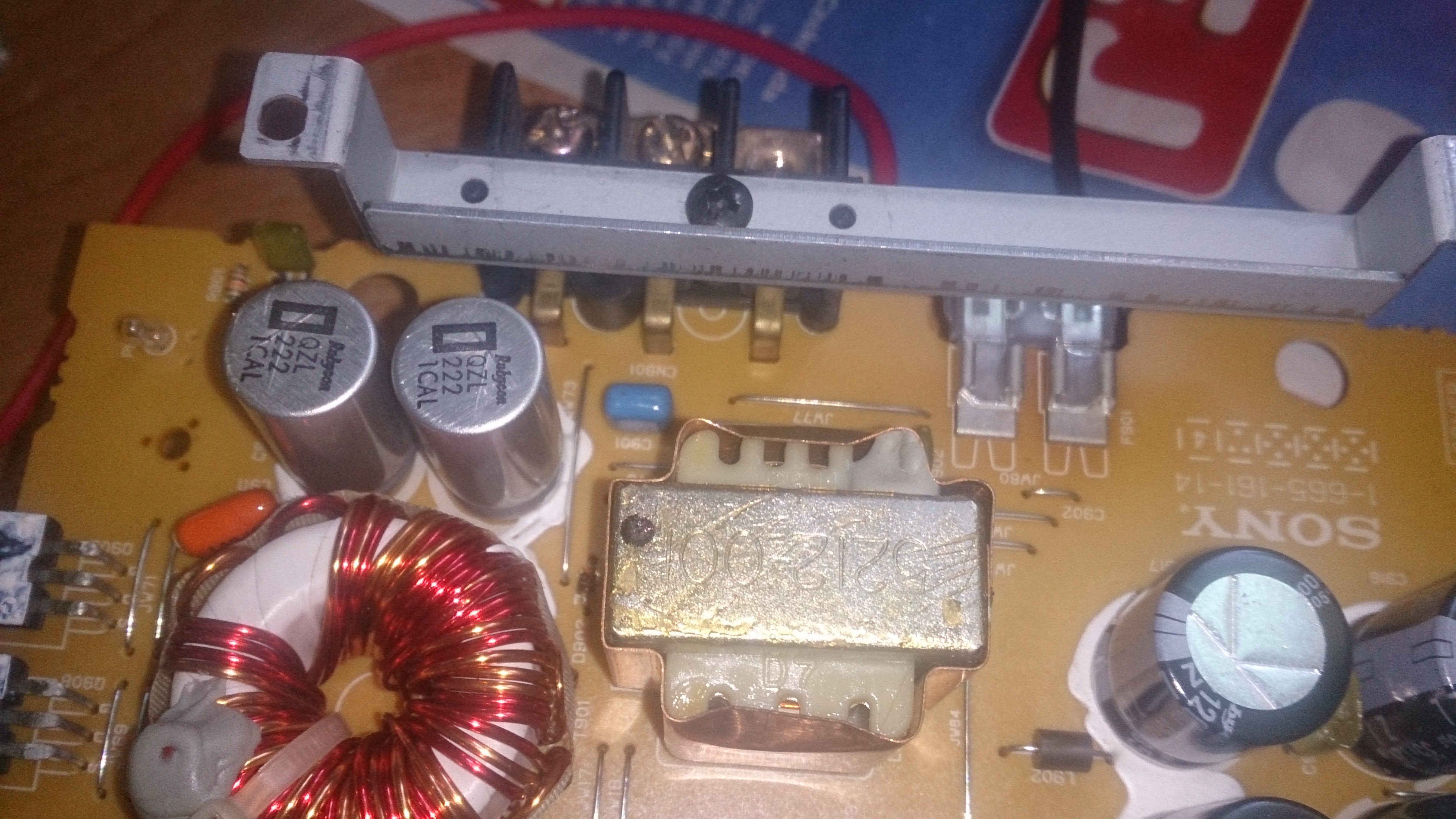

    Jednym słowem pójść się napić ;( Wszystko chodziło normalnie nagle pod czas jazdy po mieście wyłączyła się tuba za chwile znów chodziła. W końcu dostrzegłem,że bezpiecznik wylazł, styki za luźne. Rozebrałem aby zacisnąć je bardziej gdy wszystko złożyłem do kupy i po włączeniu radia pobudziło tubę i spalił się układ Q908 Q909 ,a przed włączeniem radia nic nie spaliło . :(
    Problem się okazał,że kabel pobudzenia przy radiu się odlutował i zrobił zwarcie na wzmacniaczu na układzie Q908 i Q909.
    Zakupiłem zamiennik bo nie było oryginału nie wiem czym się zbyt różnią ale zauważyłem,że oryginał jest cały z plastiku,a zamiennik jest trochę metalowy ?;/
    Przed lutowaniem zaizolowałem te tranzystory izolacją .Po zmontowaniu grało 5 min wszystko git nagle brak dźwięku.... żarówka się pali na wzmacniaczu ale muzyki nie słychać. Odłączyłem Remote i czincze odłączyłem później + po czym ponownie podłączyłem okazało się poleciał smród oraz dym ale bezpiecznika nie spaliło.Rozebrałem ponownie i spaliły się te same układy Q908 i Q909?
    Przegrzewał się by wzmacniacz co czy ?
    Dodam,że zakupiłem nowe kable 2RCA -2RCA TCV4390 Prolink bo stare miałem ułamane bolce;/ Te moje lutowanie uznałbym za smarkanie bo nie mam specjalnej lutownicy to układów.
    Proszę was o pomoc co robić ?Kupić nowy wzmacniacz? Czy walczyć dalej? :cry:

    Do izolacji tranzystorów używamy podkładek mikowych i tulejek izolujących (nie taśmy izolującej), przykręcając tranzystor do radiatora śruba mogła dokonać zwarcia(po czasie , pod wpływem temperatury). W czasie naprawy przetwornicy ja osobiście wymieniam wszystkie kondensatory i "krzemy" na nowe, przed oddaniem testuję w czasie i mierzę temperaturę elementów.

    Podczas wymiany Q908 i Q909 wymianie podlegają też Q906 i Q907 oraz C911,C912,C913 oraz IC902.
    Po wymianie należy sprawdzić napięcia na IC902.
    Dodam jeszcze że przetwornica zasilająca w wzmacniaczu to system naczyń połączonych:
    To co robi po stronie pierwotnej daje wynik po stronie wtórnej transformatora, ale ten wynik poprzez w tym przypadku Q904 i Q905 wpływa i reguluje stronę pierwotną.
    Także prosta wymiana Tranzystorów sterujących to tylko usuwanie skutków usterki a nie przyczyny.

    Problem już został rozwiązany gdzieś cyna była zaraz za + pęknięta i to powodowało zwarcie na Q909 i Q908 :D Temat do zamknięcia ! Pozdrawiam
