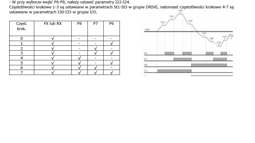

    Proszę o pomoc , doradztwo . Potrzebuję z falownika LG iC5 1-f uzyskać 5 prędkości krokowych zadawanych ze sterownika Logo Siemens . Jeśli dobrze rozumiem to P1 ustawiam na sygnał startu zaś P2-P5 do prędkości krokowych .Brakuje mi jednej prędkości . Instrukcja mówi o 8 prędkościach.
    Jeszcze jeden temat : czy jest możlwe by w takiej aplikacji jedno wejście było regulowane zewnętrznym potencjometrem.
    Proszę o podjęcie dyskusji . Dziękuję.
  • #2 15134090
    swicio
    Prędkości krokowe ustawiasz:
    ST1, ST2, ST3, oraz I30, I31, I32, I33.
    Wybór prędkości dokonujesz binarnie na trzech wejściach, np:
    P6-P8, musisz ustawić wtedy parametry I22-I24 na 5,6,7.
    I tak prędkość "0" (np. potencjometr) gdy żadne z wejść nie jest zwarte
    prędkość 1 gdy zewrzesz P6, prędkość 2 gdy zewrzesz P7, prędkość 3 gdy zewrzesz P6 i P7 itd.

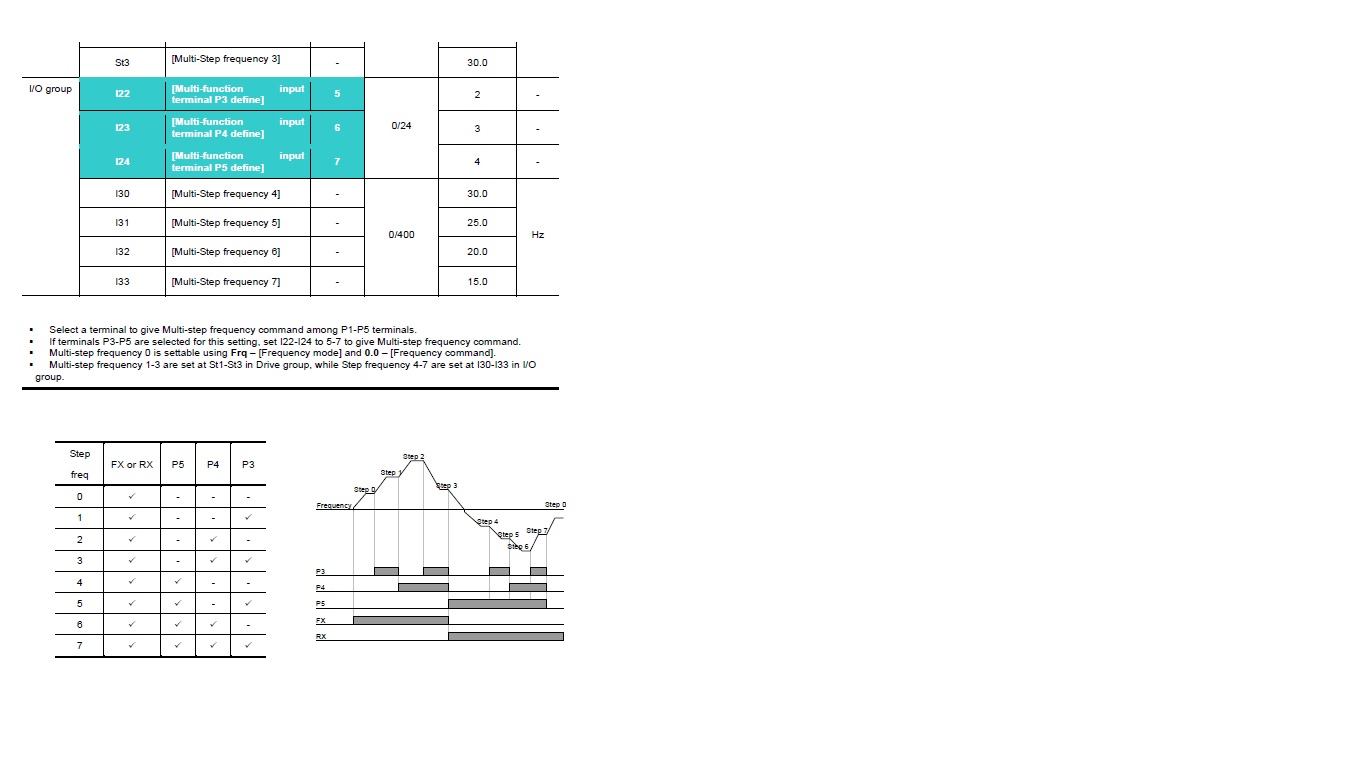

    LG iC5 - Jak ustawić 5 prędkości krokowych ze sterownikiem Logo Siemens?
    W LG serii iC5 nie ma P6-P8, słusznie podpowiedział jeden z kolegów.
    Napisałem to na szybko na podstawie serii IG5a, ale równie dobrze można wysterować falownik na wejściach P3-P5.
