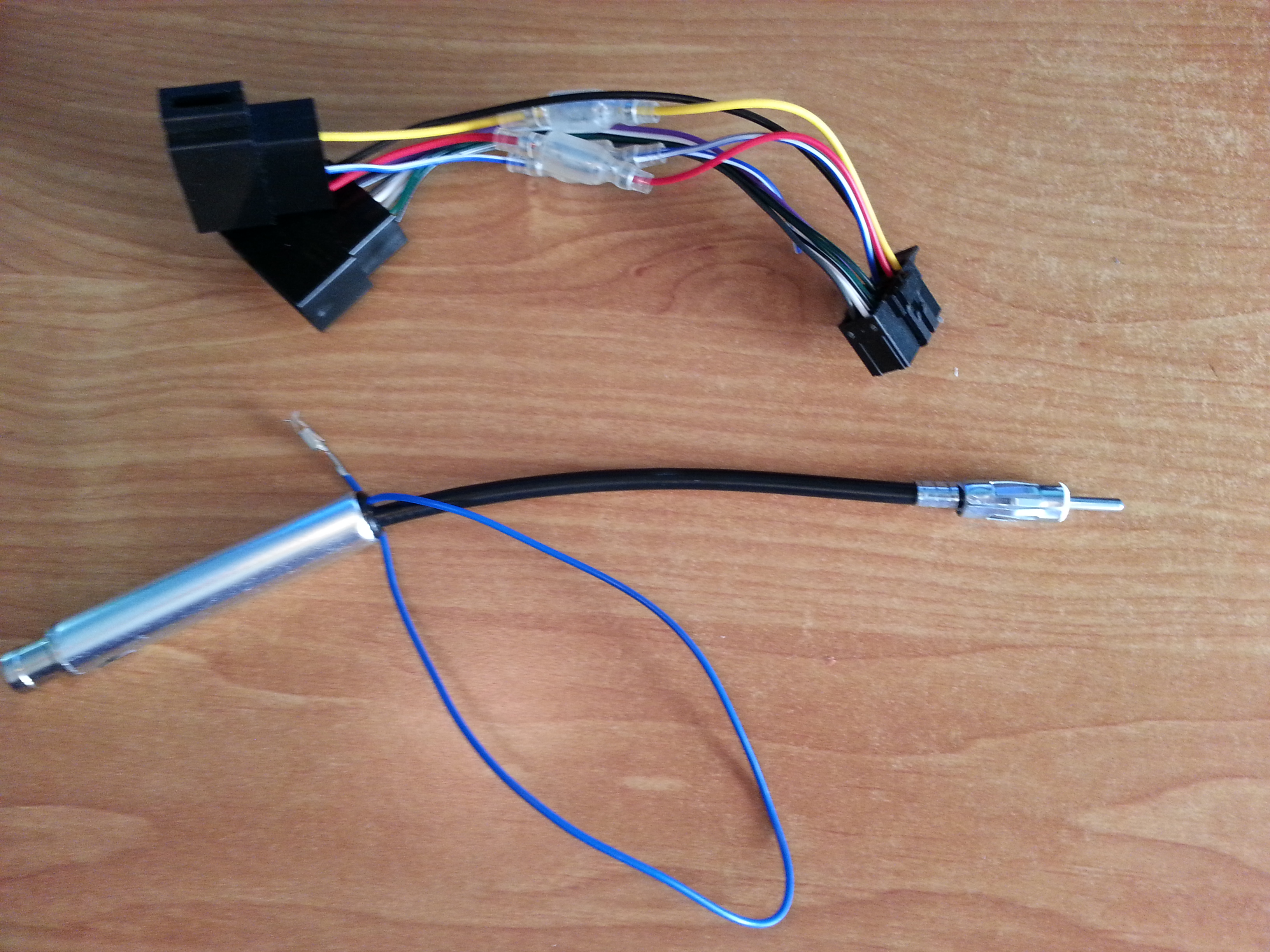

    Zakupiłem jakiś czas temu samochód AUDI A4 B6 2.0 benzyna, 2001 rok. Chciałbym wymienić oryginalnie zamontowane radio Audi Concert które jest na CD, na niefabryczne radio Pionner, w tym celu kupiłem dostępny na allegro zestaw dedykowany do tego modelu samochodu jak i rocznika. W skład zestawu wchodziło: Radio Pioneer MVH-180UB, ramka, klucze, separator antenowy, ADAPTER GŁOŚNIKOWY SYSTEM AKTYWNY. Zadowolony po otrzymaniu paczki od razu ruszyłem do montażu radia, i niestety jest problem który nie mam pojęcia jak rozwiązać, po podłączeniu wszystkich kostek od adaptera do kostek w samochodzie radio jest zwyczajnie martwe i w ogóle się nie uruchamia, nawet na zapłonie, radio zostało podłączone do innego samochodu, Audi a4 B5, wszystko pięknie gra, nie wiem w czym problem i może ktoś będzie w stanie mi pomóc, poniżej załączam zdjęcia kostek od adaptera:
    ADAPTER Z ZESTAWU:
    AUDI/A4/B6 - AUDI A4 B6 AUDI CONCERT PODŁĄCZENIE RADIA PIONEER AUDI/A4/B6 - AUDI A4 B6 AUDI CONCERT PODŁĄCZENIE RADIA PIONEER AUDI/A4/B6 - AUDI A4 B6 AUDI CONCERT PODŁĄCZENIE RADIA PIONEER
    w ZESTAWIE BYŁA JESZCZE KOSTKA DOŁĄCZONA DO RADIA ORAZ SEPARATOR ANTENOWY:
    Proszę o pomoc i poradę jak rozwiązać problem, z góry dziękuje.

    Sprawdź, brakuje Ci jednego napięcia na zasilaniu. Do fabrycznego radia dochodzi tylko jedno stałe +12V.
    Na żółtym powinno być stałe zasilanie, a na czerwonym po stacyjce i to trzeba pociągnąć z instalacji. W fabrycznej kostce iso w aucie tego zasilania niema.

    Zamień czerwony kabel z żółtym na kostce zasilającej i będzie działać z kluczyka

    W audi A4 B6 jak i w a6 c5 oryginalne radio w kostce iso na czerwonym kablu ma stałe zasilanie +12v, do podtrzymania pamięci.
    Za gaszenie radia po wyciągniecu kluczyka odpowiada komputer czy też magistrala CAN.
    Jak podepnie sie zwykle radio pod czerwone zasilanie bedzie cały czas grało, chyba ze ma jakis dodatkowy przycisk on/off
    Zeby zwykle radio gasło po wycignieciu kluczyka trzeba poszukac w instalacji przy stacyjce cieńkiego czerwonego kabla, w ktorym znika zasilanie +12v po wyciągnięciu kluczyka i z niego pociągnąc zasilanie do czerwonego kabla przy radiu, a czerwony kabel w kostce iso auta podpiąć do żółtego przy radiu, który zasila pamięć stacji itd.
