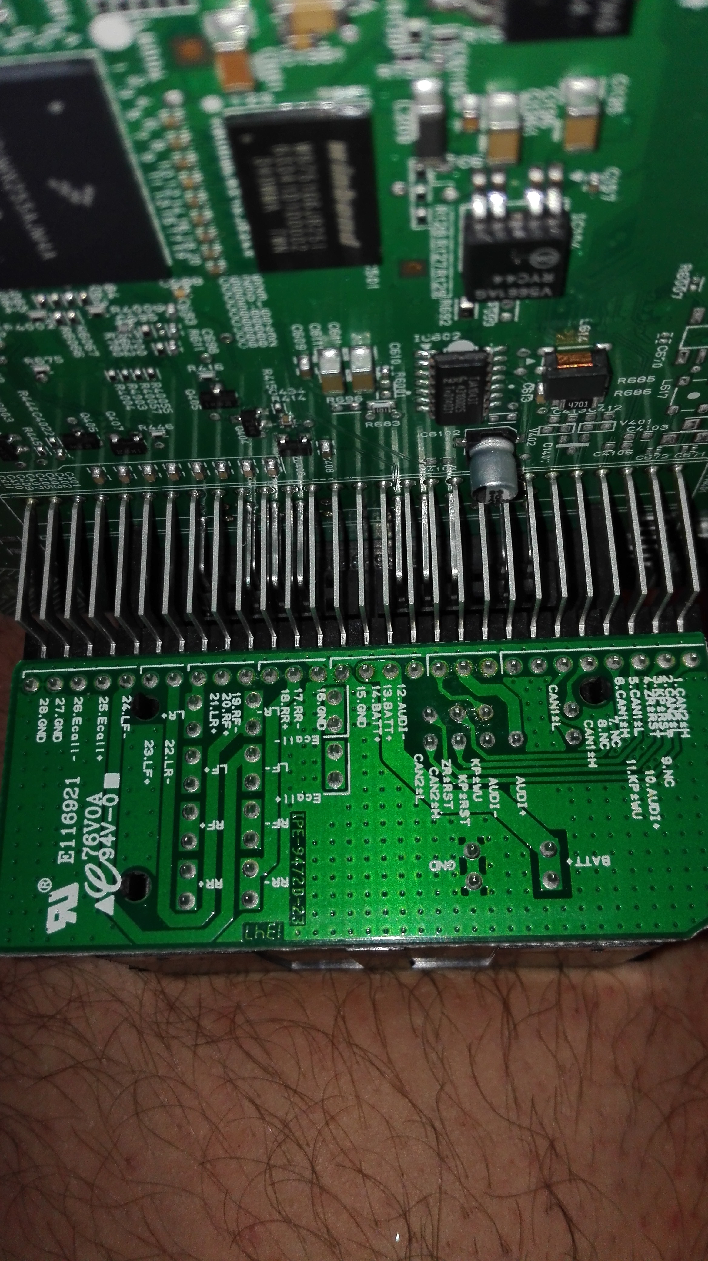

    witam ma radio model LAR7400 do VOLSWAGENA montowane fabrycznie do golf 7 chciałem je podłączyć
    do golfa 4 oczywiście jest inna kostka ale z tym se poradziłem znalazłem prądy i wyjścia na głośniki radio sie uruchamia ale w stopniu ograniczonym wyswietla się włącz zapłon z tego co się dowiedziałem to trzeba podłączyć sygnał z komputera samochodu ale który to pin nie mam pojęcia może ktoś pomoże pomocy dołaczam jeszcze parę fotek kostki z przodu i z tył

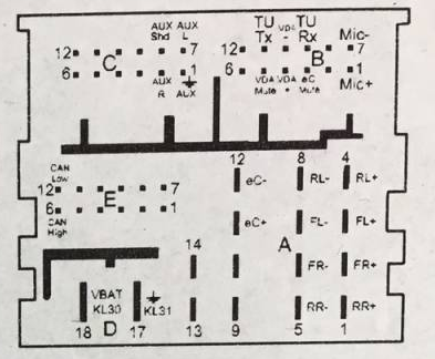

    Jeszcze jedno pytanko a w radiu to który ten can bo tych can ów H i L jest pare
  • #6 15133769
    zwirek1
    Poziom 30  
    9 i 10 złącze główne .
    Pzdr

    witam jeszcze raz bo trochę nie kumam bo cany w radiu H i L są 1.2,5.6 miałbym taką prośbę żebyś
    mi zaznaczył na zdjęciu które to są z góry dzieki

    Wszystko masz na stronie studio24 (iso2) .
    Pzdr
  • #9 15134209
    premek4
    Witam patrzyłem na tom strone ale ja mam w tym radiu kostke( fakra)a nie iso2 i nie ma tam złącza 9 i 10 jak byś mi pokazał na tym zdjęciu gdzie jest pokazana płytka które to piny

    Witam czy coś w temacie ruszyło ? Jest szansa odpalić takie radio. Na tym schemacie jest pokazane że can jest gdzie indziej ,ale to też nic nie daje Jak podłączyć radio LAR7400 z Golfa 7 do Golfa 4?
