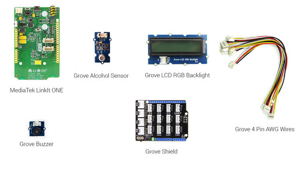

    Do złożenia opisywanego analizatora potrzebne będą następujące elementy:
    * Moduł MediaTek LinkIt One
    * Sensor alkoholu od Grobe
    * Kable z złączami 4 pin
    * Buzzer
    * Płytkę bazową od Grove
    * Zawierający alkohol dezodorant

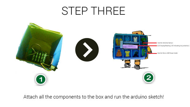

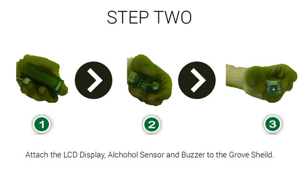

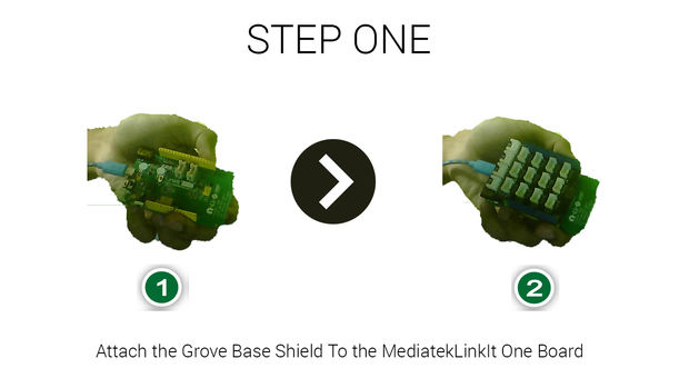

    Najpierw montujemy płytkę bazową Grove do modułu MediaTek LinkIt One. Sensor alkoholu dołączamy do wejścia analogowego A0 na płytce bazowej, podłączamy poprzez I²C wyświetlacz LCD i podłączamy buzzer do wyjścia D7 płytki bazowej. Tak zmontowany układ możemy umieścić w obudowie. Jeśli wykorzysta się projekt obudowy zaprezentowany powyżej trzeba wywiercić w niej otwór, aby móc podłączyć do układu wtyk USB.
