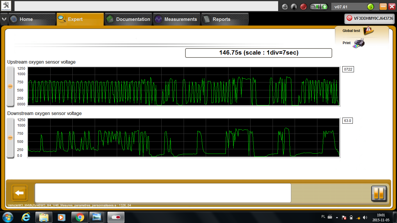

    Pacjentem jest Peugeot 301 1,2 VTi 2012r.
    Od czasu do czasu pokazuje się check engine i diagnostyka wykazuje błąd P0420 (spadek wydajności katalizatora).
    Sprawdziłem logi podczas jazdy - pierwsza część dotyczy jazdy z jednostajną szybkością ok 20 km/h, druga część to raczej dynamiczna jazda.
    Peugeot 301 1,2 VTi - Ocena wskazań sondy lambda - spadek wydajności P0420
    Przebieg auta 70 000 km.
    Lambda czy katalizator? Da się jakoś sprawdzić stan sondy miernikiem?

    Na początek sprawdź co pokazuje sonda przed i za katalizatorem.

    Spojrzałeś chociaż na wykresy ?
  • #4 15134130
    nicram1941
    Przepraszam, nie przyjrzałem się dobrze, myślałem że to wykresy jednej sondy z dwóch przejazdów.
    Ewidentnie widać, że druga sonda przemiata czyli w spalinach jest nadal dużo tlenu, wniosek z tego że katalizator nie dopala. A auto normalnie jeździ?

    Jak 1 i 2 jest taka sama to bym zamienił je jeszcze miejscami.

    Dorzucam drugi log z jazdy autostradowej.
    Przy okazji mógłby ktoś wrzucić wykres optymalnej pracy katalizatora ?
    Sondy lambda zostały zamienione miejscami (oznaczenia takie same) i nic to nie dało, podgrzewacze mają odpowiednią oporność.
  • #10 15294638
    ociz
    Sama końcówka tego drugiego loga jest OK, tak powinno wyglądać cały czas w CL.
