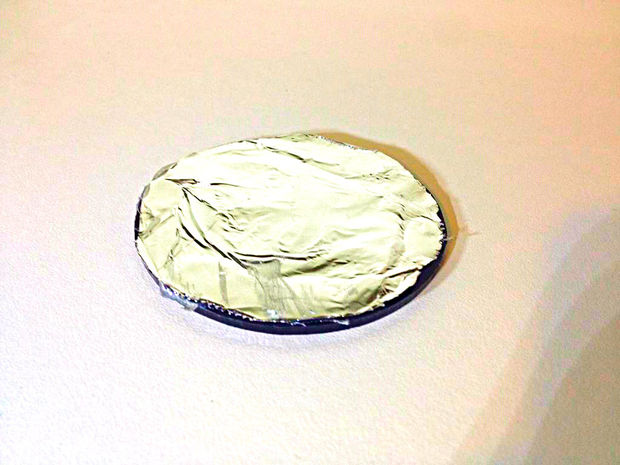

    Wykonanie czujnika
    W celu zrobienia miernika wilgoci wycinamy folię aluminiową w kształt koła. Następnie przyklejamy (za pomocą kleju na gorąco) aluminium do krążka z pleksi.
    Podstawka do monitoringu roślin doniczkowych [/center]

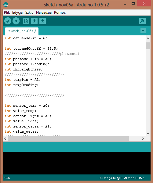

    Kod
    Program obsługujący całe urządzenie został napisany w środowisku Arduino i jest dostępny jest pod tym linkiem. W przyszłości planuje się dodanie funkcji, która wyśle maila, gdy w doniczce nie ma wystarczającej ilości wody.
