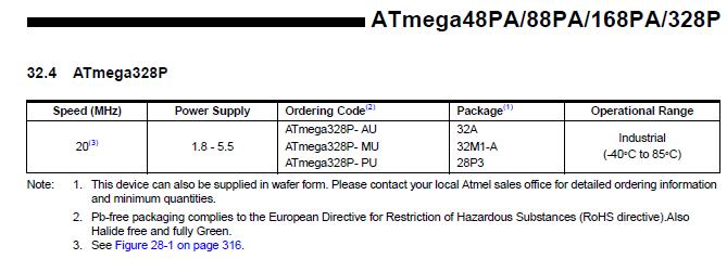

    Witam, powoli buduje sobie sterownik dla paska LED na własne potrzeby, mam już wszystko zaprogramowane na bazie arduino. Teraz zabrałem się za złożenie tego na płytce stykowej z samą atmegą, już bez arduino, żeby sprawdzić czy wszystko zadziała, jeśli tak to przenosze to na laminat.
    Całość zasilam 12V 800mA
    12V potrzebne mi do paska led, a na sekcje z avr'em przechodze stabilizatorem L7805CV + kondensator zwykły 100uF. Podpiałem to sobie pod multimetr i wychodzi mi 5.06-7V - napięcie troszke za duże i waha się o tą jedną setke. Czy moge pod to bezpiecznie podpiąć atmege328 czy nie dokońca?
    Może pytanie banalne, ale pierwszy raz łacze avr bez arduino.

    W zasadzie Atmega działa do 5,5V tak jest napisane w DS i nie powinno dziać się nic ciekawego, dla świętego spokoju możesz dać za stabilizatorem Zenera 5.1V i będziesz spokojniejszy. Kondensatory 100n daj blisko nogi zasilania kontrolera , faktem jest że będziesz trochę watów tracił na stabilizatorze ja bym dał przetwornicę step down , można tanio kupić od 6PLN z LM2596regulowaną do 19PLN bez regulacji , ja miałem kiedyś firmy Polo czy coś takiego i napięcie nie szalało i się nie grzało a gabaryty takie same jak 7805 w sumie lepiej na tym wyszło.
    PS i o kondensatory filtrujące nie musisz się martwić , tylko 100n musisz dawać najlepiej wszędzie gdzie zasilasz coś (moduły, mikrokontrolery, przetworniki itp) to nie zaszkodzi a nawet pomoże.
