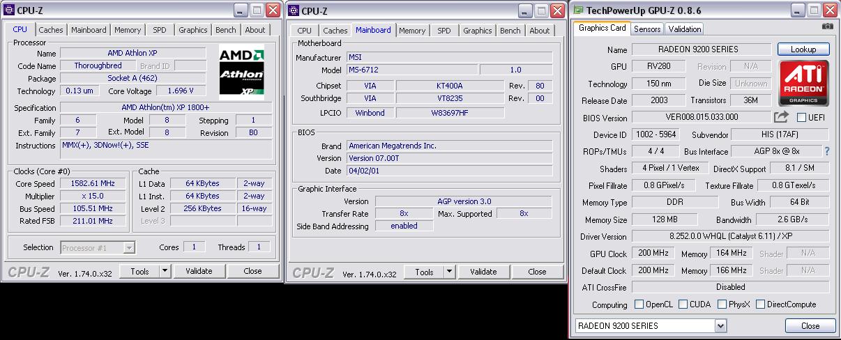

    Jaki to CPU - jeśli Palomino to do OC się nie nadaje. W przypadku problemów z identyfikacją poproszę o screeny z cpu-z zakładka cpu i mainboard, oraz z gpu-z.

    @Dra98 Kuźde, jednak to 9200SE. Mam nadzieję że to i tak zadziała...?
    @bolekis Płyta główna w załączniku. A co do modułów pamięci chodzi ci o "kostki' RAMu?

    Prawdopodobnie płyta to KT4AV - model nadrukowany pomiędzy slotami PCI. Zamiast kręcić ten procesor możesz do niej wstawić Athlona XP Barton 3000+ 2,17GHz FSB333 AXDA3000DKV4D tylko to dalej będzie jednordzeniowy procesor. Pamięci pewnie też będzie można dołożyć - to te "kości" - ile masz a ile jest wolnych slotów?

    To taka płyta? - https://www.elektroda.pl/rtvforum/topic1409612.html
    RGBoy napisał:
    jednak to 9200SE
    64 bitowa stara, słaba karta obsługująca directX 8.1 i nie obsługuje SM 2.0. Nic się nie da zrobić.
    Procesor powinien pracować z FSB 133 MHz. Coś jest nie tak trzeba by sprawdzić model z napisu, przy okazji można wymienić pastę. Warto rzucić okiem na kondensatory w sekcji zasilania, sprawdzić model zasilacza.
    Płyta obsługuje max 3 GB RAM 333 MHz. Jednak nie kupował bym więcej niż 2x512 MB skoro jest tylko jeden moduł 512MB obsadzony.
    Odnośnie możliwości takiego zestawu po prostu znam je doskonale, wciąż mam jedną z najlepszych płyt socket A, mobilnego Bartona 11x200 MHz i 3x512MB RAM z kilkukrotnie lepszą kartą graficzną. Nic się z takim zestawem nie osiągnie na dzień dzisiejszy.
    2x512 MB RAM łącznie można kupić za kilkanaście zł w sumie OK.
    Jeśli chodzi o inne koszty warto poszukać innego rozwiązania niż modernizować ten zestaw. Przy inwestycji ~100zł należy się poważnie zastanowić.
    Reasumując przyjrzał bym się FSB procesora to zwiększy trochę wydajność, rozważył kupno 2x512 MB RAM (16~18 zł max).

    Nazwa płyty jest w CPU-Z (jak zawsze) To MSI KT4AV (MS-6712).
