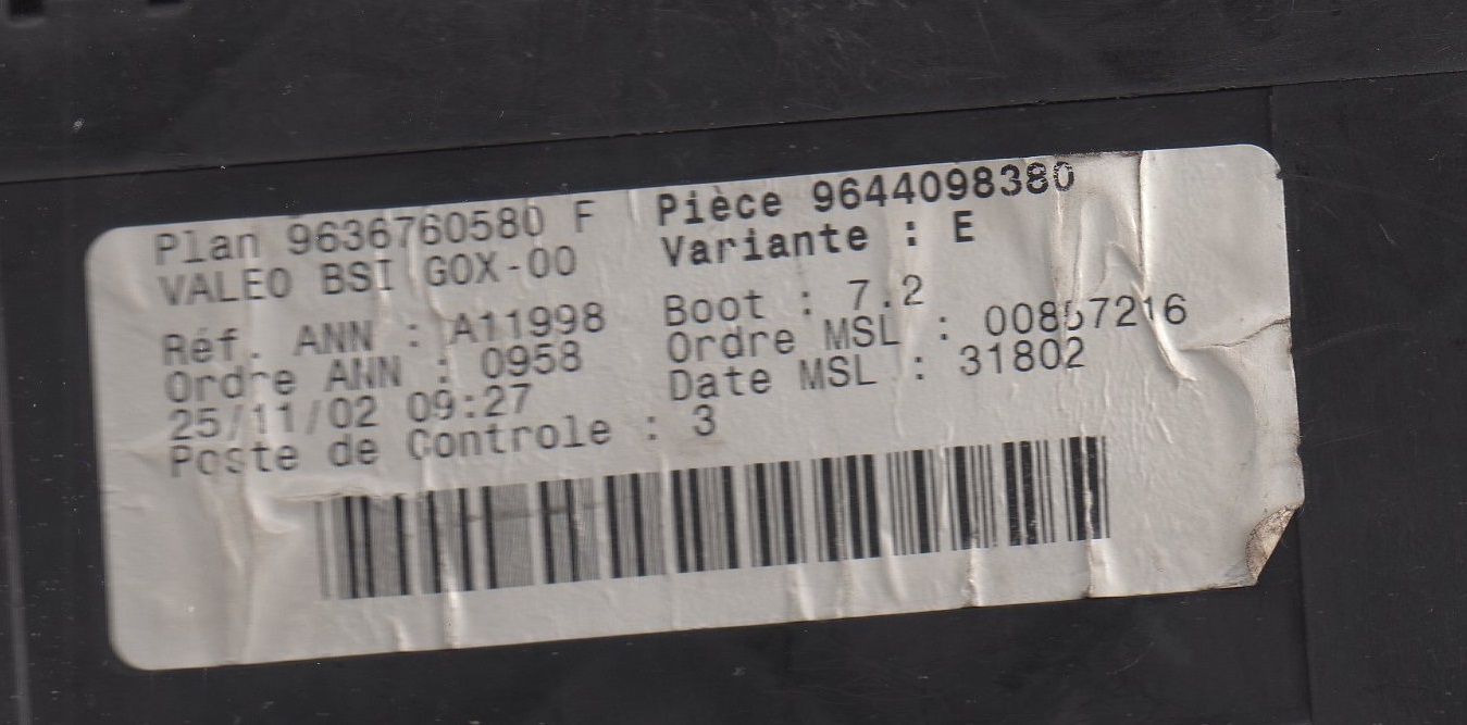

    Witam , interesuje mnie co powinno zgadzać się na drugim BSI do PEUGEOT 307 XS 2,0 RFN aby po przeprogramowaniu w pełni współpracowało z samochodem.
    PEUGEOT 307 XS 2,0 RFN - Jakie parametry muszą się zgadzać przy wymianie BSI?
    Domyślam się że poniższe wartości powinny się zgadzać
    Plan
    Piece
    Valeo ...
    Variante
    Ref Ann
    Boot
    Poste de controle
    i ewentualnie rok
    mimo to prosiłbym o informacje czy to wszystko.

    Typ (GOX-00) i wariant (E) wystarczy z mojego doświadczenia.
