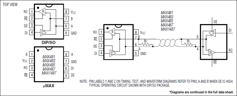

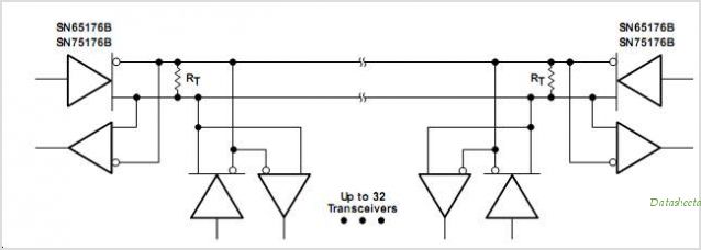

    Specyfikacja RS232 nie dopuszcza dwóch urządzeń podłączonych jednocześnie do tego samego portu. Musiałbyś stworzyć specjalny protokół i dostosować odpowiednio układy. Proponowałbym przejść na RS-485/RS-422. Wystarczy podłączyć do USART układ SN75176B lub MAX485 i możesz wykorzystywać do 32 urządzeń.
