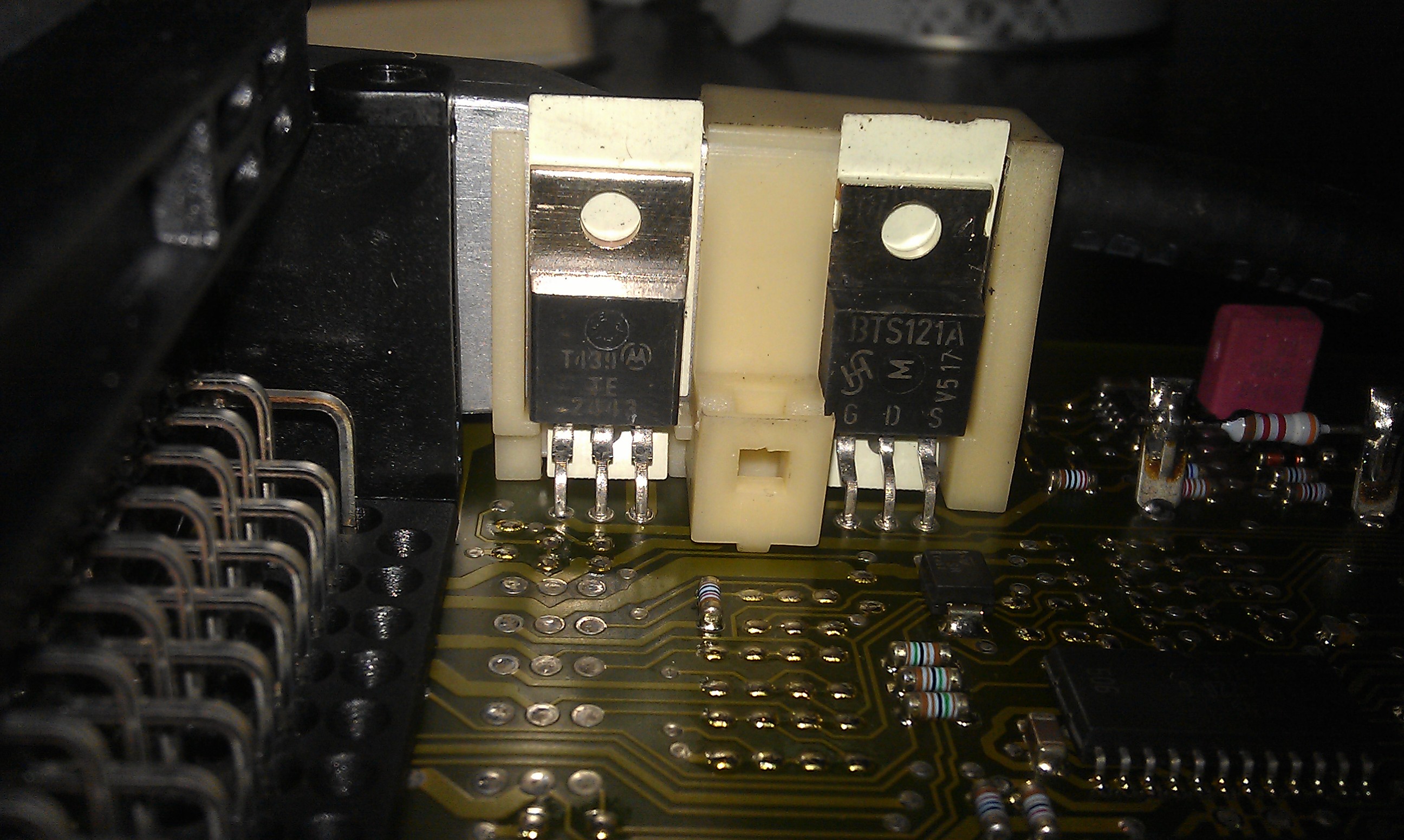

    Problem w w/w aucie:
    - w różny sposób odpala na zimnym, czasami ciężko silnik odpalić, czasami potrafi pracować idealnie na biegu jałowym przez 2-3 godziny jednak po ponownym odpaleniu wolne obroty nie są regularne, przekracza wszelkie normy na analizatorze spalin, gaśnie w dowolnym momencie ale bez problemu daje się ponownie uruchomić.
    - wszytkie czujniki sprawdzone po dwa razy oscyloskopem;
    - zapłon ustawiony metodą odpiętego czujnika, trzy razy ponad 2500obr itd.
    - masy silnik buda aku 100% ok;
    - zasilania na sterowniku 100% ok;
    - po naprawie wysyłkowej gdzie wymieniono w nim map sensor - bez zmian.
    - podciśnienia ok
    - tester SNAP-ON jak i VCDS w bloku napięcia zasilania pokazuje wahania od 8-18V. napięcie poprostu pływa. Zauważyłem że efekty nasilają się wraz z rozgrzaniem silnika/ECU.
    Czy problem może być związany z niestabilnym napięciem (tylko to zostało, walka z tym autem trwa już długo)??

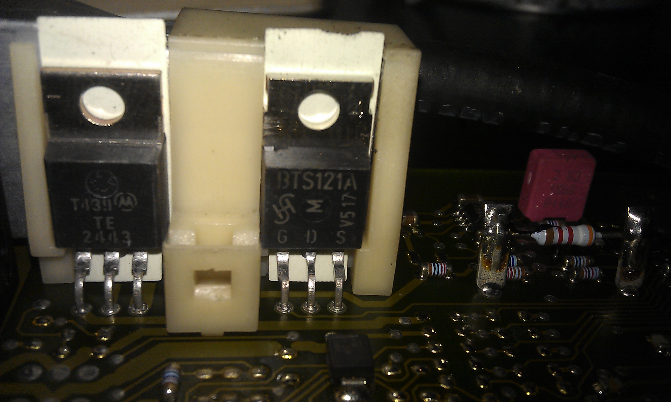

    Jeśli tak to czy może być za to odpowiedzialny jeden z dwóch tranzystorów widocznych na foto??

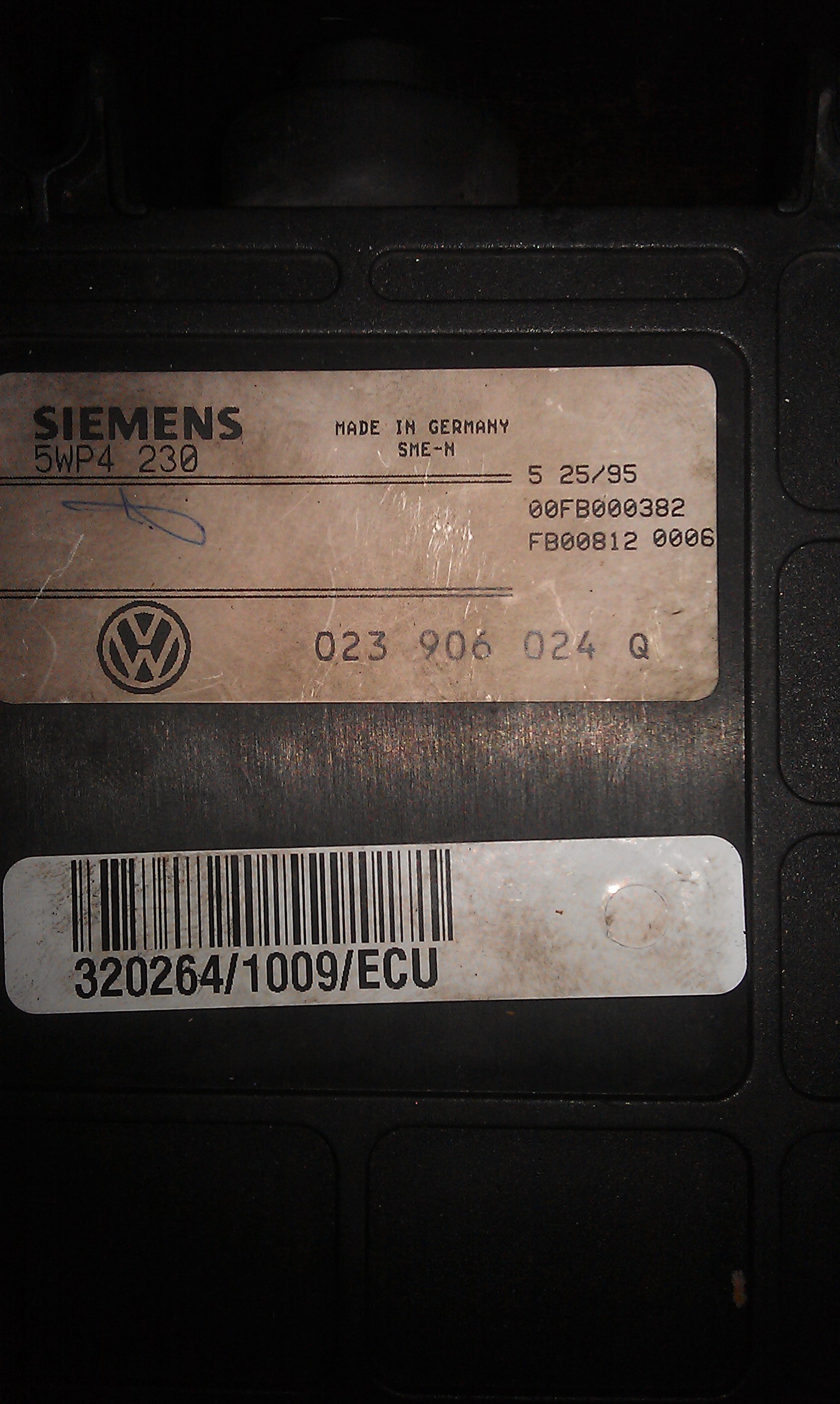

    Ciężko zdobyć sterownik o tym numerze ale do tego silnika był jeszcze o innych numerach, będzie pasował??

    Jeśli zasilanie z alternatora jest pewne, to ubity przetwornik A/D. Na wyłączonym silniku jest to samo z napięciem?
  • #4 15139834
    Pawel wawa
    Sprawdzić fizycznie na płycie, zerknąć też na zasilania samego procesora. To pozwoli wiele wykluczyć.

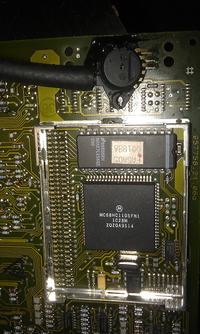

    _TrotyL_
    Uszkodzona była ta wciskana pamięć EEPROM kasowalna UV. Chciałem dla testu programatora Willem ją odczytać i za każdym razem wychodziły inne krzaki. Znalazłem gdzieś taką kość, skasowałem UV, nagrałem soft z internetu znaleziony i poszedłem testować busa. Lata pewnie do dziś.
