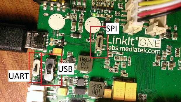

    W celu poprawnej pracy konieczna jest konfiguracja kilku przełączników na płycie LinkIt One. Przełączniki zgodne ze zdjęciem ustawiono:
    • Przełącznik MS – UART na UART
    • Przełącznik USB – BAT na BAT
    • Ustaw przełącznik SPI – SD na SPI
