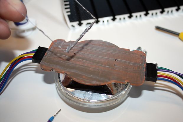

Krok 2: Nakładanie pasty termicznej na 70 W LED
Na powierzchnię styku modułu LED i radiatora nakładamy cienką warstwę pasty termo przewodzącej. Staramy się aby warstwa była cienka, ponieważ pasta jest słabym przewodnikiem ciepła, w porównaniu do aluminium czy miedzy, ale nadal lepszym niż powietrze, które znajdowałoby się pomiędzy modułem a radiatorem. Staramy się tak nałożyć pastę, aby wypełniła ona jedynie wszelkie zagłębienia i nierówności w radiatorze i module LED.

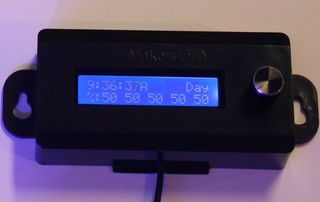

Krok 12: Podłączamy kontroler MakersCONTROLLER do drivera MakersDRIVER
Do gniazda jack w MakersCONTROLLER podłączamy sterownik diod. Gniazdo to wygląda jak gniazdko słuchawkowe.

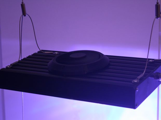

Konfiguracja z wentylatorem
Jeśli planujemy wykorzystać wentylator możemy zwiększyć moc diod. Jeśli zainstalujemy wiatrak i włączymy układ na pełną moc 70 W, to po półtorej godzinie testów, jak sprawdził autor, radiator ma jedyne 29°C.

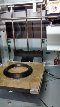

Krok 15: Druk 3D obudowy wentylatora
Projekt obudowy w postaci pliku STL pobrać można ze strony. Drukujemy obudowę, któa pasuje do 90 mm wentylatora bez ramki. Montujemy obudowę wraz z wentylatorem do radiatora z wykorzystaniem śrubek #4-40, wykorzystując szczeliny - takie same, jakie wykorzystano do montazu diod LED i modułów w układzie. Następnie wiercimy w radiatorze niewielki otwór, który pozwala nam przewlec kable zasilające wentylator do środka obudowy, gdzie podłączyć możemy je do modułu MakersDRIVE lub innego źródła napięcia ok. 12 V.
