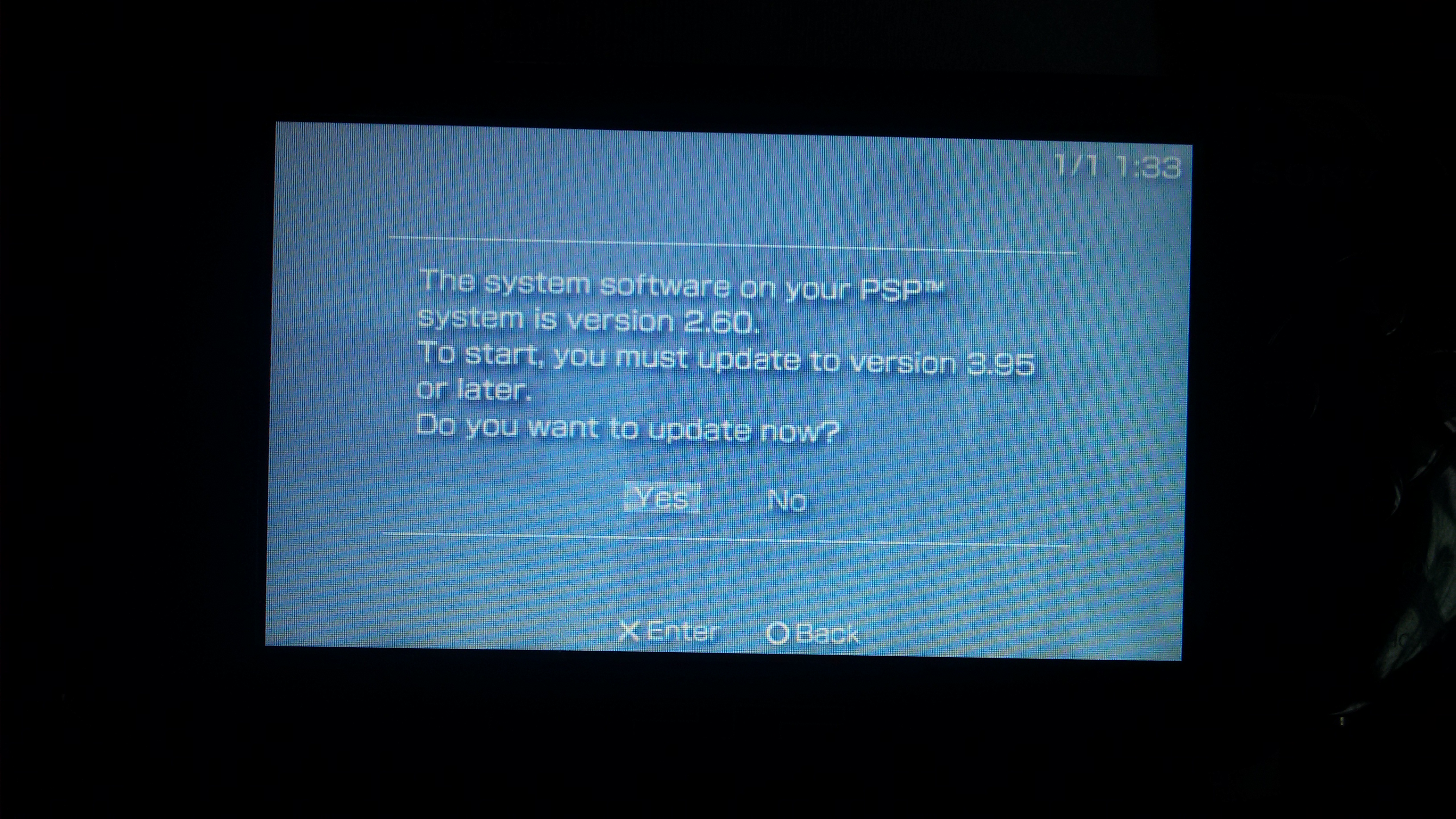

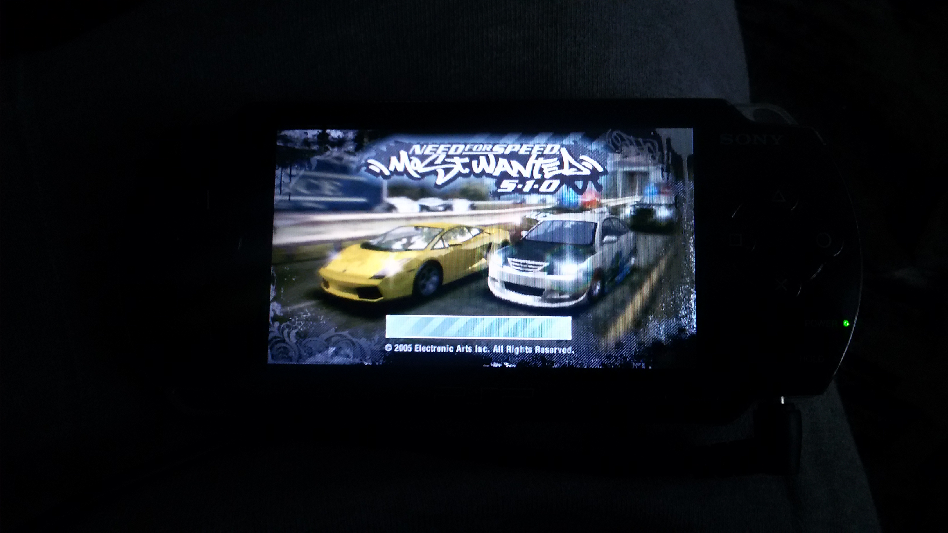

    Witam wszystkich bardzo serdecznie. Posiadam psp z grą NFS most wanted wszystko ładnie działa. Zakupiona gra dla dziecka dokładnie FF Crisis Core odmówiła współpracy dokładnie chodzi o aktualizację konsoli żeby mogła być uruchomiona. Problem tkwi w tym ze nie posiadam baterii. Jest jakiś sposób aby dokonać aktualizacji bez baterii? Zrobiłem prowizoryczna baterie od Nokii bateria niby naładowania, ale w parametrach baterii w systemie nie wykrywa jej. Jest na to jakiś sposób proszę o skazówki. Karta pamięci 1gb. Gdzieś mam uszkodzony psp go noże z niego bateria się nada?. Pozdrawiam

    Baterie do PSP mają wbudowaną pamięć zawierającą numer seryjny.
    Bez dostępu do tej pamięci, konsolka stwierdza, że baterii nie ma w systemie.
    A bez baterii, to ani PSP ani nawet telefon z Androidem, nie pozwoli na żadną aktualizację systemu.

    Witam. Zakupiłem psp uszkodzone z padniętym wyświetlaczem z oryginalną bateria sony. Sprzęt dość leżał. Dodam że w moim psp styki od pateri te zewnętrzne były wygięte na zewnątrz. Po wyprostowaniu styków i włożeniu bateri z uszkodzonego psp jest ładowanie oraz w systemie bateria wykryta. Po wyciągnięciu baterii i włożeniu z powrotem nie ma baterii nie ma ładowania wogole jak by jej nie było. Nie mam pojęcia co jest grane. Może przez te styki od baterii nie były proste i blaszki baterii nie stykają? Czy w baterii bezpiecznik się przepalil? Nie mam już sily
    Teraz wygląda tak. Rozebralem baterie. Na wyjściu bateri są niskie wartości nie przekraczające 1v.na ogniwe wychodzi 2.5v. Naładowanem same ogniwo innym zasilaczem 5v. Wartość ogniwa wzrosła do 3.7v no i ładuje konsola ale tylko przez chwilę potem bateria znika... Ładowarka jest nie oryginalna
    #6 15170945
    Krzychu ;)
    Odpisałem Ci już w innym temacie, ale tutaj jeszcze dopowiem - ładując nieoryginalną ładowarką może być problem z jej wydajnością prądową - dla PSP FAT (1k) oryginalne miały wydajność 2000mA (w Slimach juz 1500mA). Pozostaw wyłączoną konsolę z podpiętą ładowarką na kilka godzin i co jakiś czas (np. co godzinę) włączaj konsolę na chwilę, aby sprawdzić stan naładowania.
  • #7 15174547
    bryzaaaaaa
    Poziom 19  
    Masz racje bateria od psp 2xxx nie pasuje do wersji 1xxx zamówiłem zła baterie bo teraz ta oryginalna bez problemu ładuje i działa na tej 2xxx. Poprostu bateria z początku była ładowana w 1xxx i ja coś zablokowalo na drugi dzień po podłączeniu jej do 2xxx działa bez problemu a zamiennik również działa na 1xxx wiec po aktualizacji wreszcie mogę zagrać w FF ☺dziękuję i pozdrawiam
