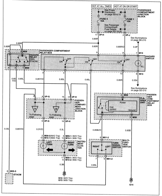

    Witam. Posiadam centralkę mikro-ster dwukanałową z wyjściami niskoprądowymi do zamykania i otwierania zamków oraz z dodatkowym kanałem programowanym. Jedna z jego funkcji to powiadamianie kierunkowskazami o stanie zamka, jeden impuls przy zamykaniu i dwa przy otwieraniu. Z racji, ze to wyjście niskoprądowe (chyba minusowe) to czy podłączenie go do wtyczki przekaźnika awaryjnych, a dokładnie do wyjścia nr 4 wtyczka M39 da pożądany efekt ?
    Dorzucam schematy:

  • #2 15141653
    Błażej
    Powinno zadziałać. Tylko może odseparuj ten sygnały diodami od ETACAM'u.

    -KrZySieK-
    Czyli katodę diody dać na przewód centralki ?
  • #4 15141704
    Błażej
    Zrób V-kę z diod. Jedną wepnij w szereg z sygnałem z ETACAM'u, a przez drugą daj sygnał z modułu. tak by jeden sygnał "nie spotykał" się z drugim. Wprawdzie nie przewiduję kłopotów, ale można i na chłodne podmuchać.

    -KrZySieK-
    Odłączyłem ETACS i podłączyłem się do przewodu 4 modułem zamka. Wszystko gra i kierunki świecą sterowane centralką. Pozostaje ułożyć to jak człowiek (bo wcześniej instalator pociągnął "węża" z kabli pod całą deską) i dołożyć te diody.
    Jak rozumiem to:
    Pierwsza dioda - Katodą do przewodu centralki z impulsami masy, anodą do masy cewki przekaźnika (M39 pin 4),
    Druga dioda - Katodą do ETACSu, anodą do masy cewki przekaźnika (M39 pin 4) ?
    Elantra 2001 - Centralka Micro-ster - jak podłączyć kierunkowskazy...
    Jakie te diody ? IN4148 wystarczą ?
