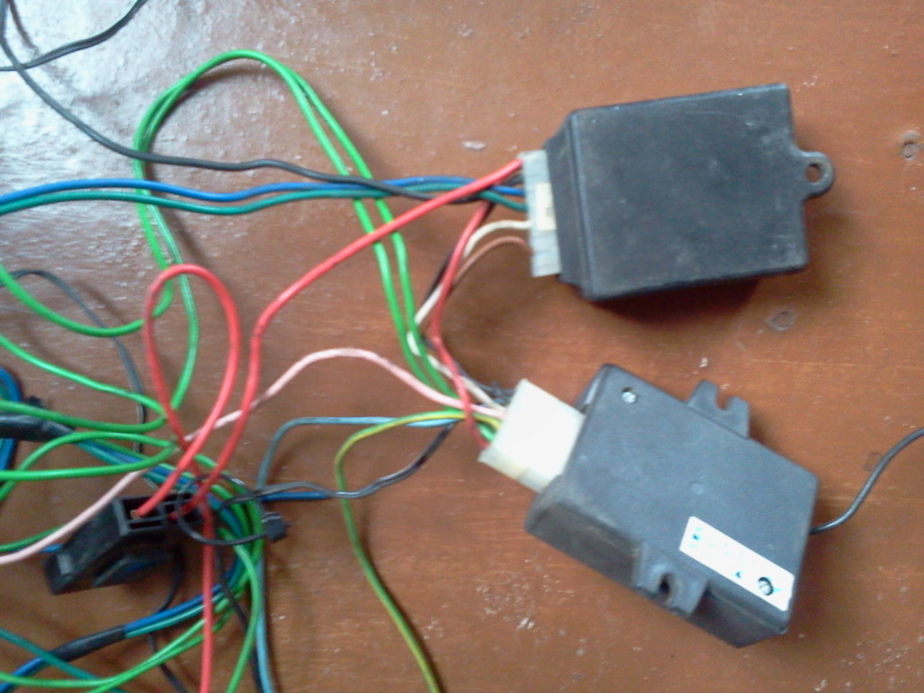

    witam...szukam opisu tego czegos jak narazie to tylko alarm nie wiadomego pochodzenia niby jest napis snoob ale firma snoob nie ma czegos takiego w swojej bazie alarmow ,,,,,,,,,,,,,takze tam mi nie pomogli niby znalazlem podobny na taka ilosc pinow ale jednak nie jest to samo,moze ktos gdzies widzial taki alarm prosze o pomoc,,,pozdrawiam

    Witam miałem taki alarm w Tygrysie zamontowany ale jak szedł na żyletki to go wyciągłem,jest kompletny i chcę go teraz zamontować ale neistety nie mam schematu :cry: . Co to może być? Na naklejce gwarancyjnej jest logo AMT i gwarancja do lutego 2005r.

    z góry dziękuję i pzdr.

    piotrekwoj1
    Czerwony plus, czarny minus, zielony z niebieskim do siłowników uniwersalnych od centralnego.
  • #5 15487747
    carrot
    Moderator Samochody
    To pudełko z płaską kostką to sterownik centralnego zamka, do podłączenia siłowników (zielony i niebieski)
    Drugie z prostokątną wtyczką to centralka, zielone to kierunkowskazy, niebieski do krańcówki drzwi
    Zasilanie układu, oczywiste, czarny masa czerwony z bezpiecznikiem +12V

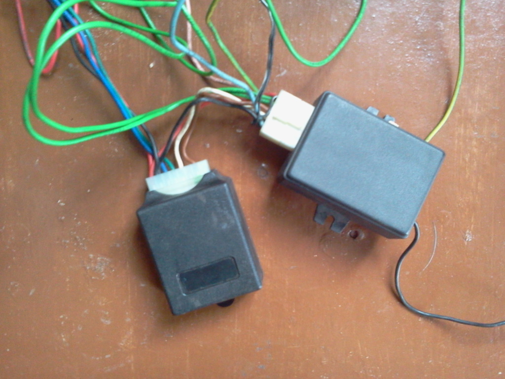

    No tak też doszedłem co praktycznie jest do czego tylko skoro mam już centralny fabryczny ale na kluczyk bez pilota to jest sens podpinać następny ster. do ori? czy kupić lepiej nowszy alarm...? no i zostały mi po moich przypószczeniach trzy kable różowy,zielony z żółtym paskiem i jasnoniebieski-kolega pisze że do krańcówki,czyli? a różowy może być że do odcinki czegoś można podpiąć? jak w schemacie fortecy? no i jest jeszcze syrena -jaki kabel do niej bo jest na cztery kable?

    Biały i brązowy kabel między pudełkami to impulsy otwórz/zamknij (przeważnie pojawia się na nich masa), możesz je wykorzystać do sterowania fabrycznym c.z.
    Oczywiście nie montuj sterownika centralzamka, tylko samą centralkę pilotów
