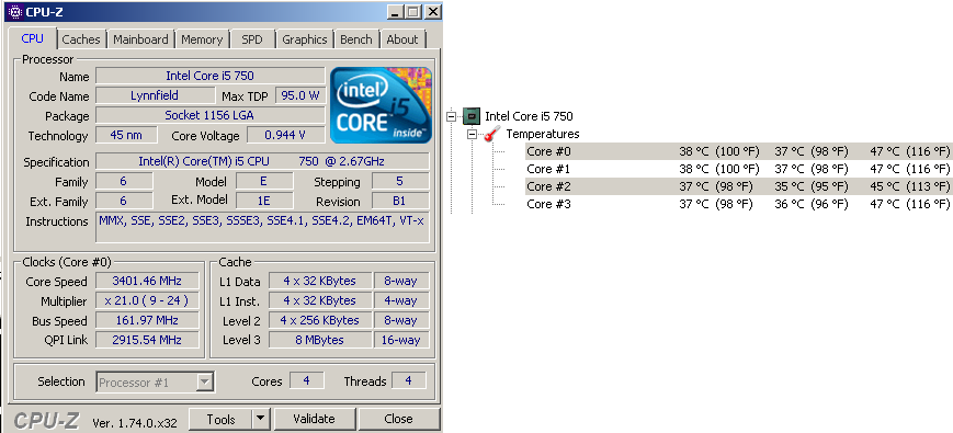

    Witam czy jest ktoś wstanie powiedzieć czy podnosząc licznik BCLK i mnożnik na 21
    powinienem ruszyć napięcie? aktualnie mam na auto, w grach nie przekraczam 55 stopni a occt nie wywala się
    dodam że ciekawi mnie dlaczego core speed skacze do 3865 jak turbo boosta mam wyłączonego, mnożnik skacze do 24
    Odpowiedzi tak/nie tu nie uzyskasz - zbadaj sam eksperymentalnie podnosząc mnożnik/szynę, jednocześnie badając stabilność CPU przez zestresowanie go.
    Dopiero kiedy utracisz stabilność podnoś napięcie monitorując temperatury.
