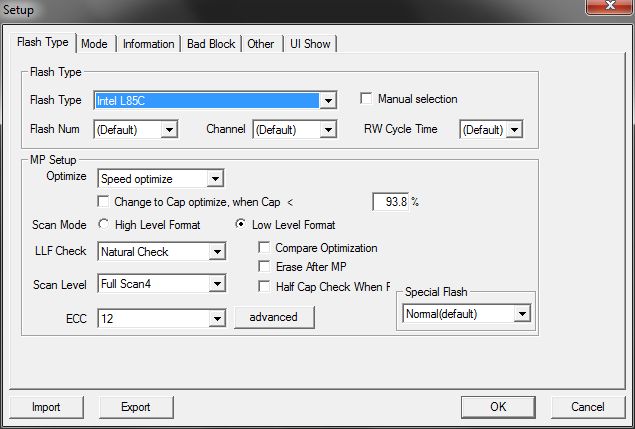

    Modyfikacja Pendrive - zwiększ pojemność i prędkości R/W
    W zakładce Flash Type interesuje nas tylko sekcja MP Setup
    Optimize: Speed optimize
    Scan Mode: Low Level Format
    LLF Mode: Natural Check
    Scan Level: Full Scan 4
    Ja zmieniłem jeszcze ECC: 16 jednak nie jest to konieczne.

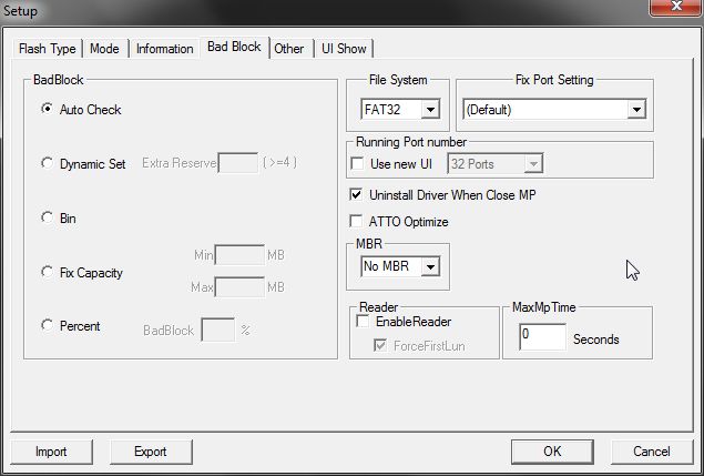

    Przechodzimy do zakładki Bad Block i zaznaczamy Auto Check.
    Dzięki temu program przeskanuje całą dostępną powierzchnię pamięci i oznaczy bad blocki.
    Klikamy OK i w głównym oknie klikamy Scan. Uwaga, proces trwa bardzo długo, w zależności od pojemności pendrive może trwać nawet >1h. U mnie wyrobił się chyba w ok 45min.

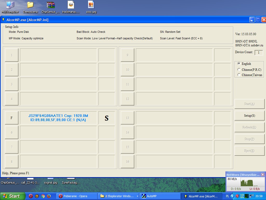

  • #10 15208937
    Dydelmax
    Karaczan w specjalizacji napisał:
    Kombinator ;)
    Specjalizacja jest zgodna z prawdą, co potwierdza ten temat :)

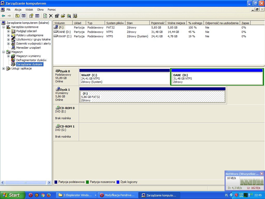

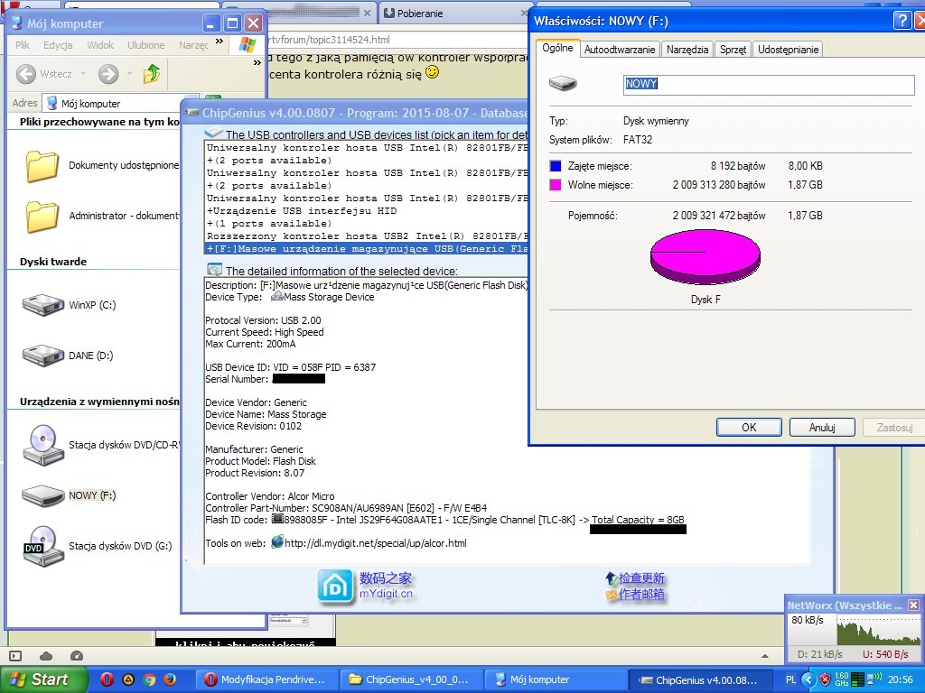

    Zainspirowany tematem Kolegi, postanowiłem przejrzeć swoje pamięci przenośne. Dwie z nich to pendrivy reklamowe (business card flash disk) - jeden o pojemności 8 GB, drugi o pojemności 2 GB. O ile z tego pierwszego nie dało się nic wycisnąć, o tyle drugi - wg odczytu z ChipGenius - dawał nadzieję na zwiększenie pojemności.
    Pendrive był także widziany przez AlcorMP_v15.03.05.00:
    Okazało się jednak, że program nie może dobrać się do pamięci flash (30500: No Support Flash error). Pomogło użycie programu w wersji 14.02.14.MD.

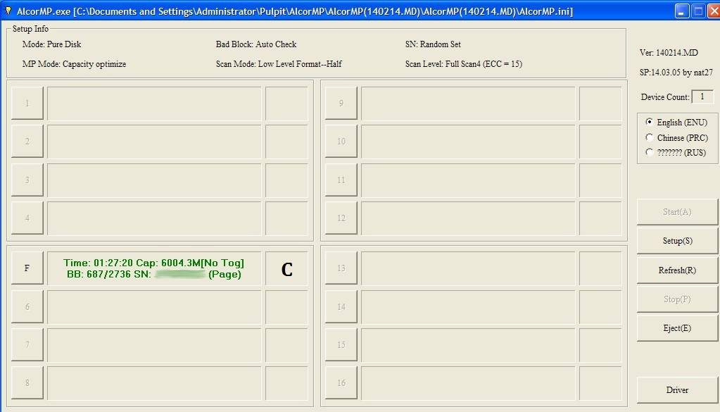

    Wykonałem instrukcje opisane w poście nr 4. Po siedemdziesięciu minutach program zakończył działanie na pendrivie. Efekt widać na poniższych zrzutach ekranu:

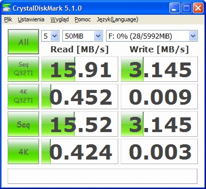

    Zrobiłem szybki test wydajności. Wyniki nie są rewelacyjne, ale jak na darmowy pendrive 2 GB 6 GB są akceptowalne.

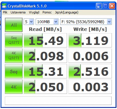

    Zapełniłem pamięć pendrive'a niemal całkowicie, nagrywając na niego programy nadawane w DVB-T. Jako że zapisały się poprawnie, a z ich odtwarzaniem na laptopie i w dekoderze nie ma problemu, to pozostaje mi cieszyć się z operacji. Przeprowadziłem ponowny test.
    Jak widać, przy zapisie małych plików pendrive jest "wolny jak keczap". Można to jednak obejść, wrzucając pliki do nieskompresowanego archiwum, dzięki czemu 1 GB takich plików zostanie zapisany na pendrive w około 5 minut zamiast x godzin.

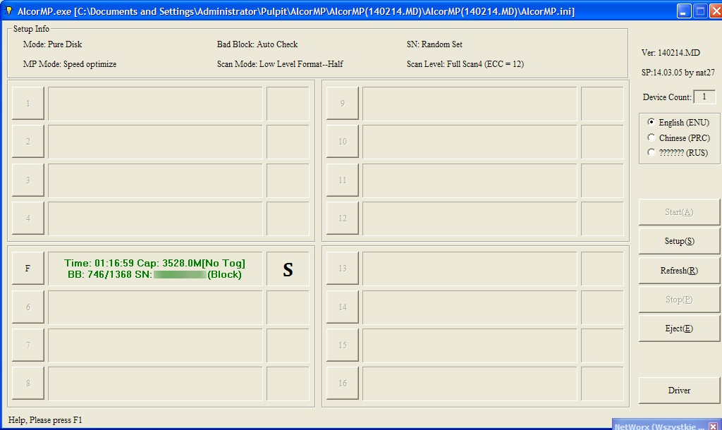

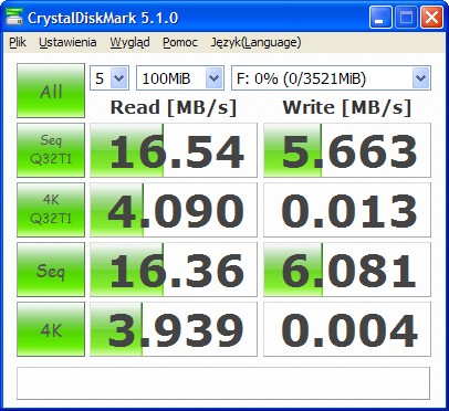

    Zabaw z moim pendrive'em ciąg dalszy...
    Tym razem zastosowałem formatowanie zoptymalizowane pod kątem szybkości oraz obniżyłem ECC do 12. Efektem było zmniejszenie pojemności pendrive'a do niewiele ponad 3.5 GB.
    Czy warto było? Moim zdaniem tak - wystarczy spojrzeć na poniższy wykres:
    W porównaniu z poprzednimi wynikami, prędkość odczytu sekwencyjnego wzrosła odpowiednio o niemal 4% (Q32T1) i 5%, ale już dla odczytu losowych danych o rozmiarze 4KB przyrost prędkości wyniósł aż 95% (Q32T1) i 92%. Prędkość zapisu losowych porcji danych 4KB jest nadal strasznie niska (mimo wzrostu o 44% (Q32T1) i 33%), ale w zapisie sekwencyjnym poprawa jest widoczna - 80% (Q32T1) i 93% to bardzo duży przyrost.

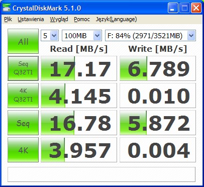

    Zapełniłem pendrive w ponad 80% i powtórzyłem test.
    Krótkie porównanie z poprzednimi wynikami:

    ja też zmieniłem pojemność czyli pendrive good ram w obudowie pisze 8GB a w programie chipenius pokazał aż 16GB! więc zabierałem się do modyfikacji i trwało ponad godzinę i co najważniejsze udało się zwiększyć dodatkowe 2 GB czyli razem 10GB! kosztem to zmiana oproramowania (nie szkodzi, ważne, że aktualne i szybciej działa, testowane check flash, h2testw oraz fakeflashtest, wszystkie wyniki są pozytywne i wolny od błędów! Radzę by korzystać ostrożnie.
