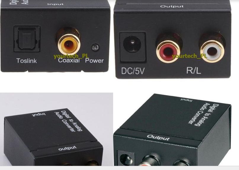

    Witam. Chciałbym się doradzić kogoś kto się zna w sprawie "dźwięku" aczkolwiek nie jestem pewien czy pisze w dobrym dziale bo za dużo tego ale mniejsza o to. Posiadam słuchawki Beyerdynamic DT 990 pro oraz monitory studyjne Presonus Eris E5 które podpięte są do mojego PC. Problemem jest ze nie posiadam jeszcze ani karty dźwiękowej ani amplitunera przez co te zabawki ukazują może 10% możliwości. Tutaj pojawia się pytanie czy wystarczy kupić jakiś amplituner do mniej więcej 1000 zł i to w jakiś sposób podłączyć z pc czy musze koniecznie kupić jakąś kartę dzwiekowa? Prosiłbym o pomoc i doradzanie jaka opcja byłaby najlepsza. Jeśli chodzi o ich użytek to jest to głównie 50/50 do muzyki i gier ale czasem też do filmów choć rzadko. Z góry dziękuję za pomoc. Pozdrawiam.

    Jeśli karta dźwiękowa ma wyjście spdif to wystarczy zewnętrzny DAC.

    DAC (jest to karta muzyczna zewnętrzna), obsłuży Twoje słuchawki no i takie kolumny:
    ASUS XONAR ESSENCE ONE.

    Może tak:
    - sama karta muzyczna NIE zastąpi wzmacniacza,
    - natomiast proponowany DAC (druga propozycja) już to wszystko ma w sobie - jest DAC, wzmacniacz słuchawkowy i wzmacniacz akustyczny - takie "all in one".
    Co do karty muzycznej Asusa - upewnić się tylko czy masz w komputerze wolny slot PCI-e 1x na płycie głównej i dodatkowe zasilanie z zasilacza na molexa - to jedyne warunki by to na komputerze PC uruchomić.

    Zgadza się - większy wydatek, ale ma już wszystko co potrzeba - i wejście optyczne, coaxialne, XLR (do Twoich głośników), wyjście słuchawkowe, kartę muzyczną, wzmacniacz do tych głośników.
