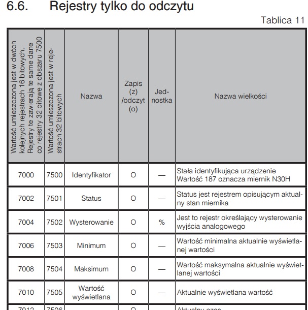

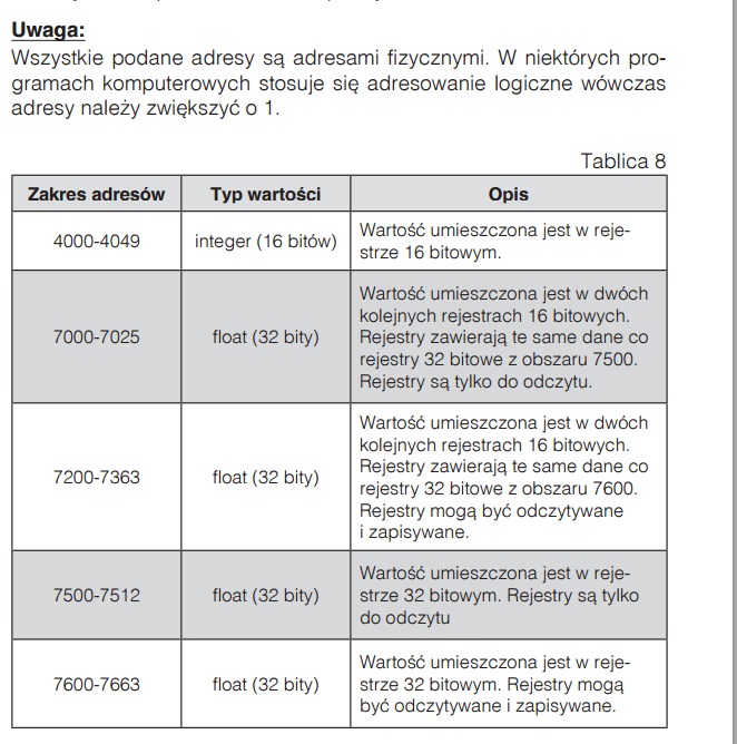

Z pewnego urządzenia odczytałem dwa kolejne rejestry po modbusie i dostałem:
wartośc1 = 17267
wartosc2 = 11924
W dokumentacji pisze że jest to float 32 bitowy. Wartość umieszczona w dwóch kolejnych rejestrach 16 bitowych.
Jak interpretować moją dwa kolejne odczytane rejestry ?
Wartość powinna być około 250.
