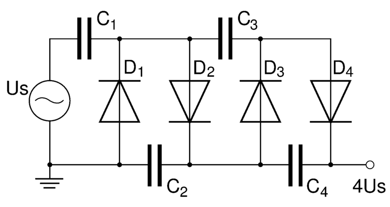

#1 15144351 12 Lis 2015 12:32 artrian artrian Poziom 2 #1 15144351 12 Lis 2015 12:32 witam chodzę do szkoly i początkujący ze mnie elektryk, mam pytanie czy ten schemat powielacza zadziala mi na pradzie stalym i jesli tak to jakich diód i kondensatorów muszę użyć domyślnie z 4.5v na 18
#2 15144417 12 Lis 2015 12:58 bestboy21 bestboy21 Poziom 40 Pomocny post? (0) #2 15144417 12 Lis 2015 12:58 Zadanie domowe : jak zachowuje się kondensator podłączony do źródła napięcia stałego ? Założenie jest że t=∞ Rc=∞ Więc ?
#3 15144428 12 Lis 2015 13:06 artrian artrian Poziom 2 Autor tematu Pomocny post? (0) #3 15144428 12 Lis 2015 13:06 Będą przerwy tak, dobrze rozumiem? I nie będzie działać?
#4 15144453 12 Lis 2015 13:20 bestboy21 bestboy21 Poziom 40 Pomocny post? (0) #4 15144453 12 Lis 2015 13:20 W cale nie będzie działać, na wyjściu nie będzie napięcia.
#5 15144556 12 Lis 2015 14:07 artrian artrian Poziom 2 Autor tematu Pomocny post? (0) #5 15144556 12 Lis 2015 14:07 A czy istnieje jakaś możliwość powielania napięcia stałego jakimś układem?
#6 15144568 12 Lis 2015 14:10 bestboy21 bestboy21 Poziom 40 Pomocny post? (0) #6 15144568 12 Lis 2015 14:10 https://sklep.avt.pl/category/czesci-i-podzespoly-inne-miniaturowe-przetwornice-dc-dc
