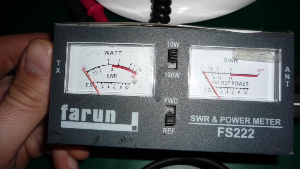

    Druga sprawa to podczas nadawania załącza się funkcja TX w radiu na wyświetlaczu zapala się skala na wyświetlaczu jednak po podłączeniu reflektometru brak jest wskazania SWR i mocy.
    Tak ma być ponieważ w tym radiu nie ma sondy pomiarowej mocy nadajnika. To tylko atrapa sterowana z procesora i przy braku mocy linijka zawsze pokaże full.

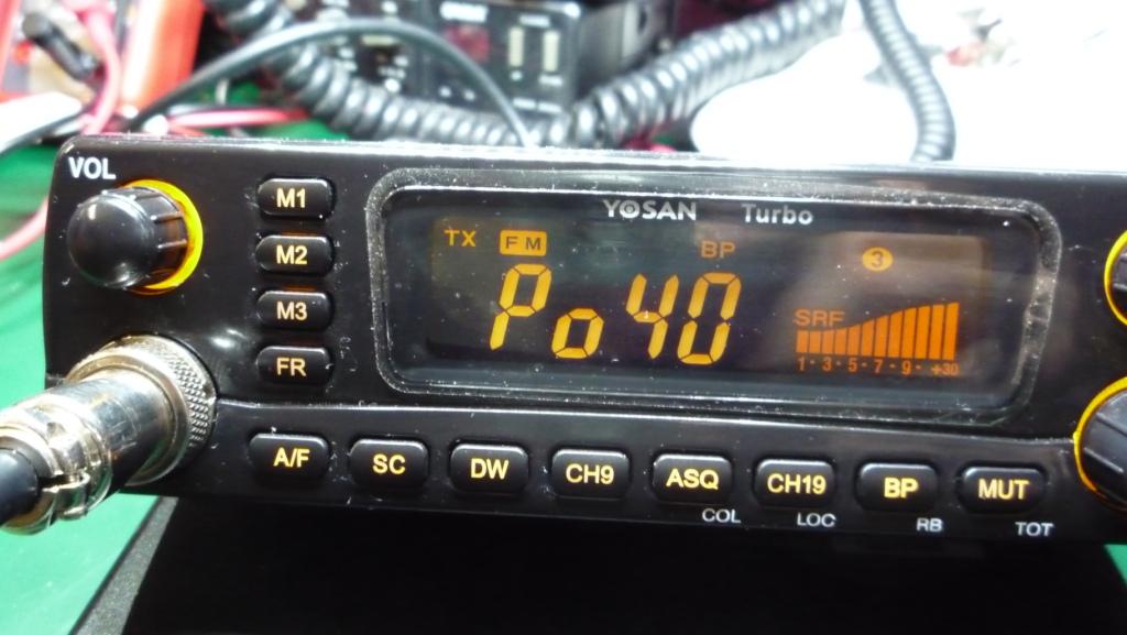

    Witam ponownie po powrocie z pracy zdążyłem sprawdzić ostatnie porady opisane w mojej w sprawie . Dziękuję za zainteresowanie moim problemem. Dzisiaj zdążyłem sprawdzić te ostatnie porady odnośnie sprawdzenia standardu, jutro dokonam pomiaru napięć na kolektorach i emiterach to co koledzy napisali , tylko jest teraz trochę pod górę , ponieważ laminat jest nieopisany jakie elementy i gdzie są umieszczone .Mam nadzieję ,że załączony schemat mi pomoże w ich odnalezieniu . A na razie zamieszczam fotki z dzisiejszego sprawdzenia standardu regionu radia ,ponieważ filmiku nie udało mi się wrzucić z powodu dużego rozmiaru . Po sprawdzeniu standardu nadal jest brak mocy i wskazań na reflektometrze. Wcześniej to radyjko było podłączone pod gniazdo zapalniczki i czasami mi się rozłączało i może dlatego coś uległo uszkodzeniu w tych elementach np. tranzystory.

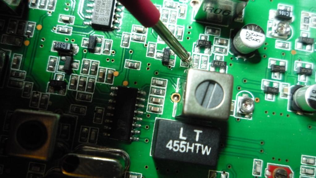

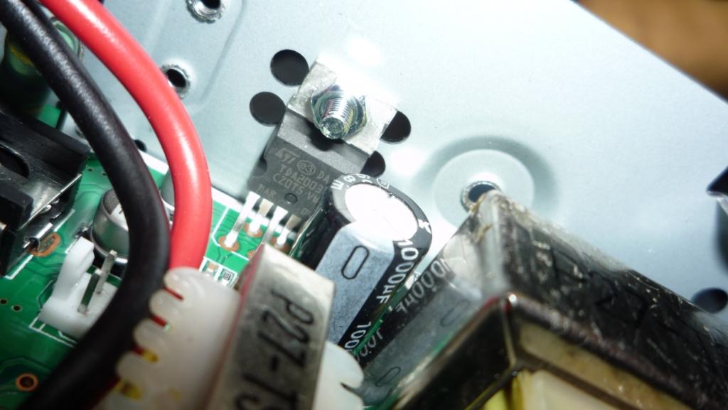

    Napięcie podczas nadawania na kolektorze Q34 elementu B1366 w AM jest 10,5V
    miejsce pomiaru fot 1.

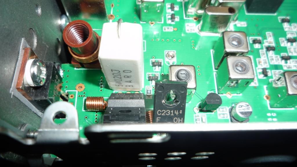

    A na drugim takim samym elemencie B1366 pomiar napięcia na kolektorze wynosi
    9,5 V (miejsce pomiaru fot. 2) .

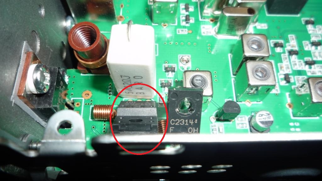

    Mam tylko problem z namierzeniem elementów Q23,Q20,Q21 i w związku z tym mam prośbę czy możecie mi podpowiedzieć w którym obszarze szukać tych elementów bo ten laminat jest nieoznaczony. W trzecim załączniku wrzuciłem fotkę płyty głównej radia jak byście mi mogli zaznaczyć obszar w którym mam szukać tych elementów to będę wdzięczny.
    Ponieważ dopóki nie znajdę uszkodzonego elementu lub elementów to nie chcę w ciemno zamawiać i wydawać pieniędzy na próżno w błoto bo to nie o to tu chodzi.
    Z tego co zdążyłem pomierzyć to patrząc fot.1 mierząc np. napięcie na rezystorze niebieskim podczas nadawania napięcie spada do zera.
    Zauważyłem gdy nadaje na AM Z drugiego radia na te uszkodzone to szum się wycisza lecz nadal jest brak odbioru i mocy na wyjściu. Radio przestawione na PO .Na FM to w ogóle jak sprawdzam to tylko jest szum brak nadawania i odbioru zero reakcji podczas nadawania z drugiego radia na różnych kanałach. Jakieś sugestie.
