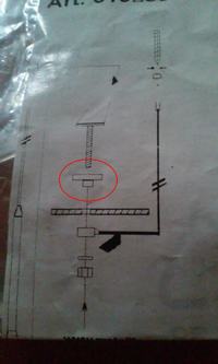

    Marka "NO NAME" na opakowaniu pisało "Antena dachowa dedykowana do VW,SKODA,SEAT,AUDI Typ Combi"wygląda identycznie jak ta oryginalna montazowo tak samo jedynie oryginalna miała dodatkowy cienki czarny kabelek (zapewne do zasilenia wzmacniacza ) za tą nową zapłaciłem 76zl.
    Dla pewności podłączyłem inne radio jakiś Cd player Alpine i nadal radio nie łapie automatycznie żadnej stacji manualnie złapie radio Zet.Na opakowaniu znalazłem schemat montażowy i wydaję mi się że brakuje jednego elementu czy on jest potrzebny?dodaję zdjęcie z zaznaczonym brakującym elementem.

    Chyba że ten element to uszczelka to takowa jest tylko płaska.

    Jest to uszczelka która ma też za zadanie odseparowanie "żyły" od masy przewodu.
    Moim zdaniem, nawet brak tej separacji i zwarcie w tym miejscu nie powodowało by całkowitej utraty zasięgu fal FM.
    Sprawdź (jak przedmówcy) na kawałku drutu wetkniętego w gniazdo anteny czy radio cokolwiek wychwyci.

    Więc prawdopodobnie znaleźliśmy rozwiązanie, jeśli posiadasz miernik zmierz na wtyczce antenowej czy jest zwarcie, rozbierz antenę i na śrubie załóż koszulkę tak aby nie stykała się z karoserią jak przechodzi przez otwór w blasze, zobacz jak wygląda ten pierścionek z kablem może dałeś go odwrotnie i on zwiera do karoserii, najlepiej wrzuć jakieś zdjęcia.
    Antena powinna być złożona jak na poniższym obrazku gdzie teoretycznie założyłem jak może wyglądać pierścionek z kablem.

    Napewno na srubie nie mam koszulki termo a koniec przewodu wygląda. Tak Seat Cordoba FL - Nowa antena, radio Kenwood 100ry, słaby sygnał ta jakby koronka przylega do dachu. Nastepnie jest podkladka sprezynowa i nakrętka
    Przypominam sobie ze chyba sruba dotyka i tej koronki i tej drugiej blaszki gdyz jak skrecalem nie zwróciłem na to uwagi czy to bylo by powodem braku fal?
    Kolega Ciuqu miał racje poprawilem przewody założyłem koszulkę termozgrzewalna i skrecalem wszystko przy wlaczonym radiu aby wiedziec ze nic sie nie przestawilo i wszystko jest jak należy gra super każdą stację chwyta w sekunde.Temat do zamknięcia: )
