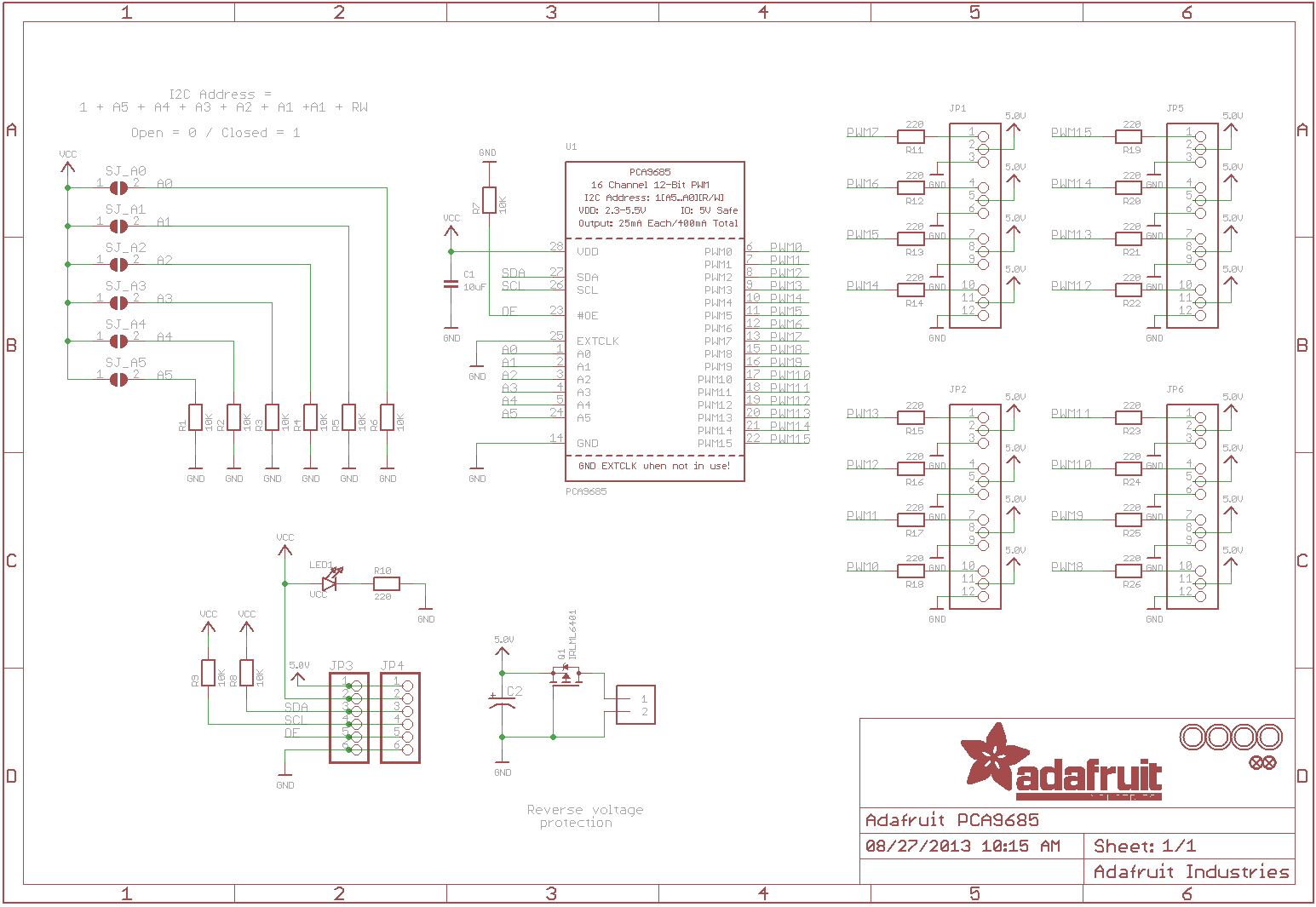

    Hej,
    czy ktoś obsługiwał już może generator PWM PCA9685?
    Mam z tym mały/duży problem. Wydaje mi się, ze połączenia zrealizowane są poprawnie. Schemat płytki wykonany na podstawie:
    Obsługa PCA9685 na AVR - brak komunikacji z pca9685
    W moim schamecie wykorzystuję zamiast jednego dwa układy PCA9685. Podciągnięcie linii SCL i SDA rezystorami 4,7k.
    Program pisany na podstawie bibliotek pana Mirka Kardasia (I2C) oraz tego co znalazłem na różnych forach.
    Problem polega na braku komunikacji z układem. Nie wiem czy źle coś robię programowo czy może coś nie tak z płytką.
    Schemat płytki:
    Programował ktoś już kiedyś ten układ dla AVR? Jeśli ktoś miałby chęci i możliwości sprawdzić mój kod chętnie udostępnie go.
    Całkiem fajnie jeśli zdołałby ktoś sprawdzić go na układzie z PCA9685 (chociaż wątpię ze znajdzie się ktoś kto go używa lub miałby czas to zrobić ;p )
    W sumie już drugi dzień się z tym próbuję uporać i nic nie rusza.

    tehaceole
    Czy na EXTCLK podłączasz jakieś źródło zegara? W oryginalnym schemacie na symbolu PCA jest wzmianka, aby pin ten podłączyć do masy jeżeli nie korzysta się z zewnętrznego generatora.
    Jakie są objawy?
    - nie możesz nawiązać ŻADNEJ komunikacji na i2c?
    - możesz nawiązać komunikację, ale wyjścia PCA się nie sterują?
    Interesujący jest opis EXTCLK na stronie 14 dokumentacji http://www.nxp.com/documents/data_sheet/PCA9685.pdf

    WItam
    Możesz mieć problem z ogarnięciem adresu scalaków jak widać na twoim schemacie nie wiadomo jakiego adresu używasz ponieważ masz wszędzie zworki i to umożliwia CI dowolne ustalanie adresu 1xxxxxx(RW) sprawdz jaki masz ustawiony adres za pomocą zworek i porównaj go z tym co masz w programie , faktem jest iż ten scalak ma dosyć rozbudowane adresowanie (patrz strona 8 w DS, w szczególności adresy zarezerwowane).

    grochal777
    EXTCLK mam podłączony do GND.
    Nie uzyskuję żadnej komunikacji. Ani jeden ani drugi scalak.
    Co do adresowania - w przypadku, gdy nie używam żadnej ze zworek adres scalaka to 0x40 (bo 1000000b to 0x40 hexalnie).

    grochal777
    Rzeczywiście błąd był po stronie adresowania... Zamiast 0x80 używałem adresu 0x40 i nic nie działało.
