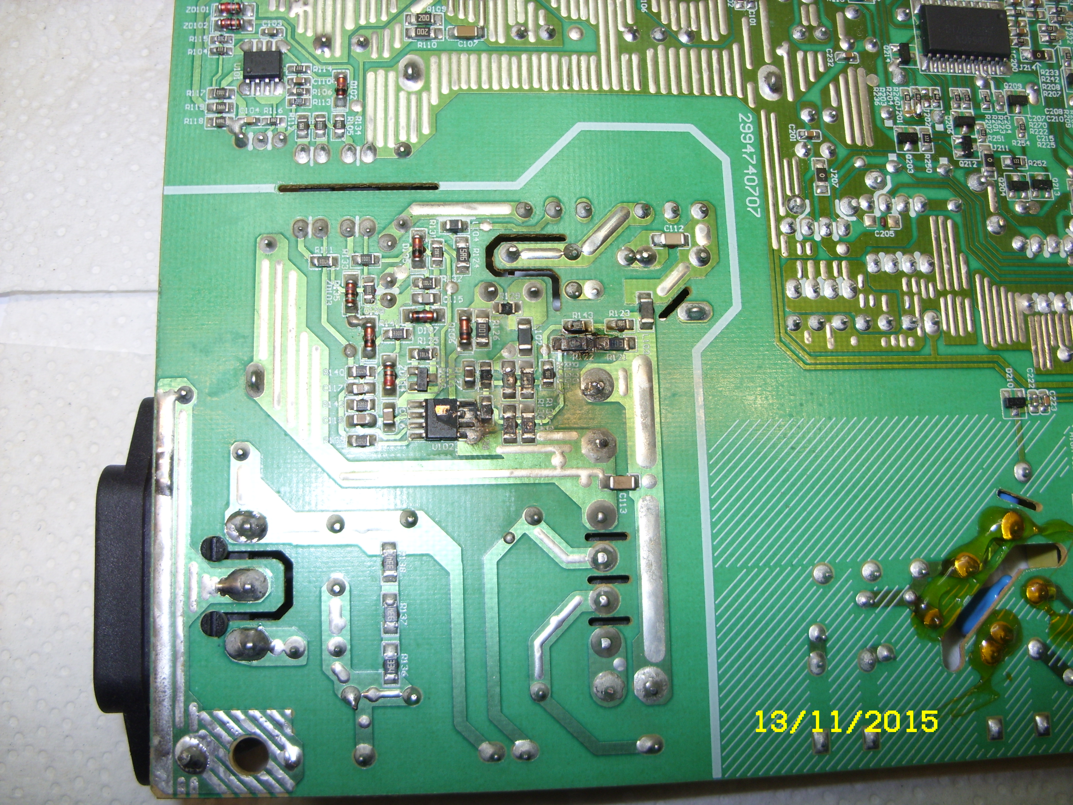

#1 15147981 13 Lis 2015 17:35 terminux terminux Poziom 23 #1 15147981 13 Lis 2015 17:35 Czy ktoś ma schemat lub wie, jaki jest sterownik przetwornicy tego monitora? I wartości opornika R122. Dla jasności zamieszczam zdjęcie przetwornicy.
#2 15148014 13 Lis 2015 17:46 arekkrasnal arekkrasnal Poziom 20 Pomocny post? (0) #2 15148014 13 Lis 2015 17:46 Witam tutaj service manual http://linfotech.co.uk/schematics/Acer/Acer%20AL1917_LE191b_1918.pdf
#3 15322397 11 Sty 2016 08:55 captain4 captain4 Poziom 25 Pomocny post? (0) #3 15322397 11 Sty 2016 08:55 A jaki to zasilacz - Model - pisze gdzies na plycie zasilacza.
#4 15399246 03 Lut 2016 12:15 terminux terminux Poziom 23 Autor tematu Pomocny post? (0) #4 15399246 03 Lut 2016 12:15 Model dokładnie DAC-19M001A
#5 15405067 05 Lut 2016 01:08 lisek lisek Serwisant RTV Pomocny post? (0) #5 15405067 05 Lut 2016 01:08 Invertor jest na OZ964gn Popatrz na Link_ LE1918(AL1917A) lub Link Lub zobacz,gdzie masz -jaki pin.to Vcc, masa , wyjśćie na sterowanie ... i dobierz wg. tabelki Link Podaj dokładną nazwę,np.: DAC-19M001A REV:1F *były róznice pomiędzy rev. DAC-19m002 AF OZ964CN + polowe AOP605 TEA1532A stby ( 3.3V) ) TOP245 DELTA DAC-19M001A REV:2F rozbudowany o tranzystory : Q205, 207, 208, 210
