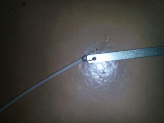

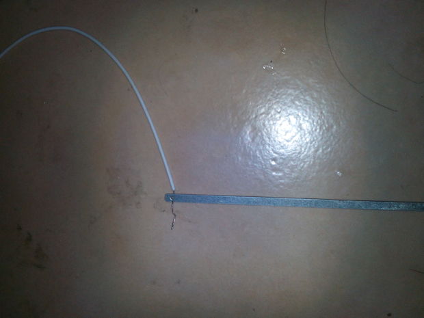

    Krok 2: Montaż pary przewodników
    Zegarek zasilany ziemniakami
    Zegarek zasilany ziemniakami Zegarek zasilany ziemniakami Zegarek zasilany ziemniakami
    Montaż układu rozpoczynamy od złożenia pary przewodników. Robimy to łącząc ze sobą kablem dwie płytki - cynkową i miedzianą. Delikatnie przekładamy odizolowany fragment kabla przez wykonane uprzednio w płytkach otwory i zaciskamy delikatnie kable. Następnie izolujemy wykonane połączenia z pomocą taśmy izolacyjnej.
    Jedną elektrodą umieszczamy teraz w jednym ziemniaku, a drugą w drugim.
