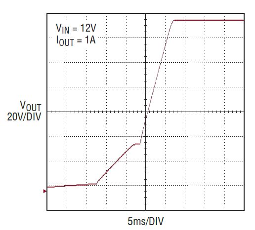

Zaprezentowany układ zasilany może być napięciem od 3 V do 36 V. Aby zmniejszyć narażenie układów na przegrzanie przy napięciu zasilającym poniżej 10 V, należy zmniejszyć prąd wyjściowy. Zaprezentowany obok wykres pokazuje wydajność układu dla różnych napięć wejściowych i obciążeń. Drugi wykres pokazuje krzywą rozruchu układu.
Dla napięcia wejściowego 24 V i wyjściowego równego 140 V układ dla prądów w zakresie od 400 mA do 1 A osiąga sprawność 93%. Nie wymaga aktywnego chłodzenia i może w ten sposób bezawaryjnie działać przy pełnym obciążeniu.
