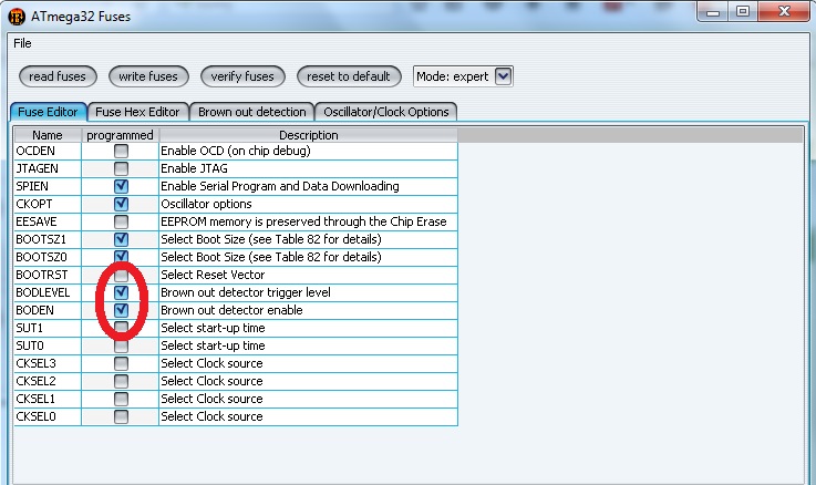

    wracając jeszcze do BODEN i BODLEVEL dla Atmega32 - zasilana 5V
    Jeśli dobrze zrozumiałem to jeśli ustawię tak:
    ATmega32A-AU - Czy aktywacja fusebitów BODEN i BODLEVEL jest konieczna?
    to atmega wykona reset jeśli napięcie spadnie poniżej 4V?
    gdybym BODLEVEL odhaczył to reset zadziała dopiero poniżej 2,7V
    Dobrze rozumiem?
  • #15 15174154
    Daniel_GSM
    Poziom 25  
    Pomoże ktoś z tym moim poprzednim postem?
    Czy tak zaznaczone fusebity w AT32 przy zasilaniu 5V spowoduje, że restart nastąpi przy 4V?

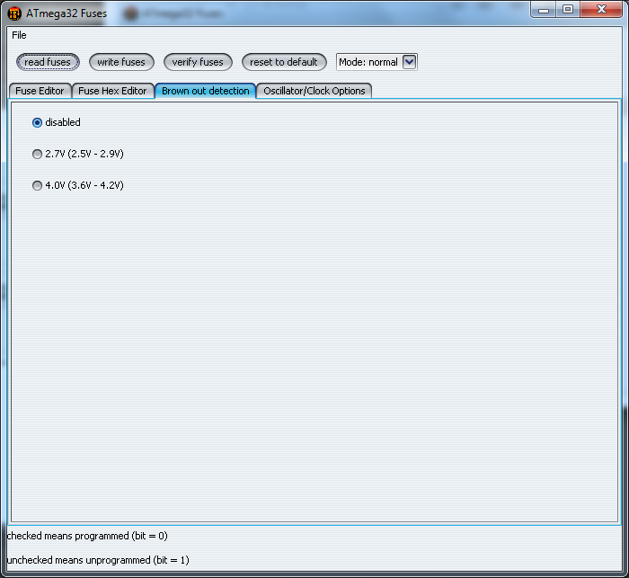

  • #17 15176209
    Daniel_GSM
    Poziom 25  
    niveasoft napisał:
    Jak ustawisz BOD na 4V to procek na pewno na prądzie z przejściówki chodzić nie będzie :D - ot taki test i bonus :P
    A jednak na mojej przejściówce działa - i wszystko mam zaznaczone tak jak pokazałeś :)
  • #18 15176341
    yokoon
    Poziom 29  
    Daniel_GSM napisał:
    Post #16 BOD jest wyłączony.
