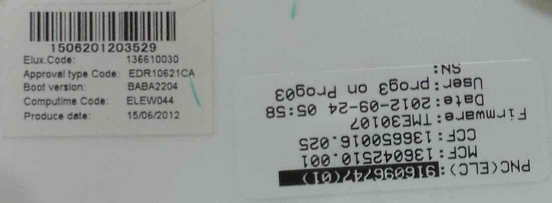

    Uszkodziła mi się Suszarka AEG ELECTROLUX z linii LAVAMAT:
    Model: T76280AC, Type: TC09H6SHW, P/N:916096747-01.
    Rozebrałem pudło, wyjąłem sterownik EDR10621CA, a dobry kolega namierzył - okazało się, że problem tkwi właśnie w nim:
    Przegrzał się rezystor w układzie podejścia zasilania w sterowniku. Ma przerwę.
    Przygrzał się na tyle mocno, że nie idzie nic sensownego wyczytać z kodu.
    Wydaję się, że 4 z przodu będzie, ale reszta pasków mocno zmieniła kolor
    Potrzebna jest wartość rezystora R58 lub schemat całego sterownika.
    Jeśli ma ktoś pod ręką sterownik, to proszę o pomoc w ustaleniu wartości R58.
    lub może schemat ktoś ma (może to nie ostatnia usterka). Załączam fotki:
    Suszarka AEG, T76280AC, TC09H6SHW,wartość R58 lub schemat sterownika Suszarka AEG, T76280AC, TC09H6SHW,wartość R58 lub schemat sterownika Suszarka AEG, T76280AC, TC09H6SHW,wartość R58 lub schemat sterownika Suszarka AEG, T76280AC, TC09H6SHW,wartość R58 lub schemat sterownika

    47Ω, do wymiany także inne uszkodzone elementy zasilacza.

    Dziękuję,

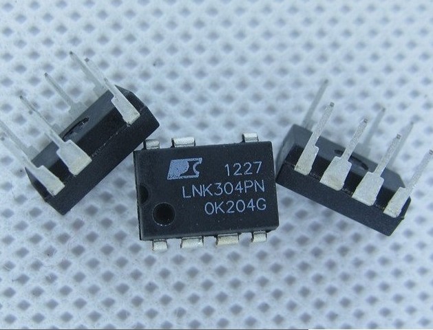

    jakieś podpowiedzi co mogło więcej się uszkodzić?

    W tym modelu jest LNK364
    Dziękuję wszystkim - suszarka ożyła.
