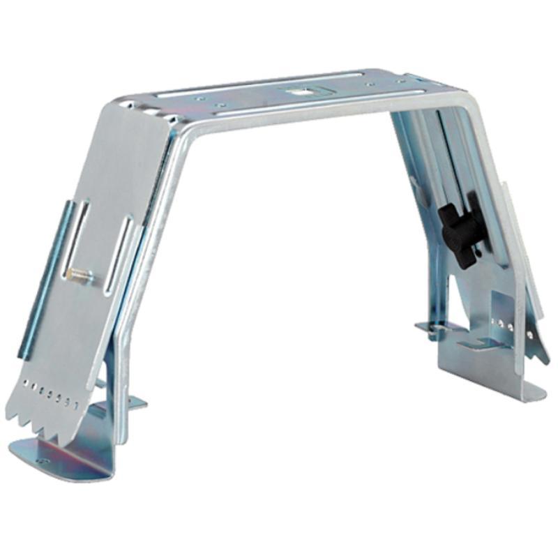

    Chciałbym się dowiedzieć czy po zamontowaniu głośników sufitowych będą problemy z pękającymi gipsami?
    Chodzi dokładnie o 4 głośniki MAX 50W RMS każdy.
    Pozdrawiam :)

    Jakie dokładnie głośniki - typ, model, firma?.
    I w jaki sposób chcesz je zainstalować - na czym, w jaki sposób, bezpośrednio, czy jakiś stelaż itd.?.

    Będą to głośniki (car audio):
    4 x JBL CS762 RMS 45W 4 ohms
    Sensitivity (2.83V/m): 93dB
    Czy montaż 4 głośników sufitowych 50W RMS powoduje pękanie płyt gipsowych?
    Na 100% do stelaża aluminiowego + do pierścienia (wykonanego ręcznie z profili) w podobnym stylu jak ten:
    Pierścień bezpośrednio przymocowany do stropu żelbetonowego.
  • #4 15152016
    WędkarzStoLica
    Dobrze zrobiony sufit nie powinien pękać. Nie mam głośników w suficie, ale mam takie nagłośnienie że cały sufit się trzęsie i nic nie pęka. Dodatkowo chodzę po nim, bo na górze jest antresola (mam bardzo wysokie mieszkanie) i tam mam warsztat.
    Źle zrobiony sufit pęka bez głośników.
